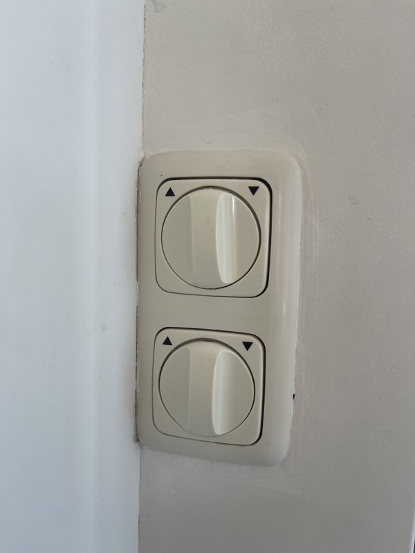

Hallo allemaal,
Graag zou ik de mogelijkheden willen verkennen om de bestaande zonneschermen in mijn huis slim te maken. Nu kunnen deze schermen alleen door middel van een schakelaar bediend worden (zie foto’s).
Het gaat dus om elektrische zonneschermen waarbij de schakelaar continu vastgehouden moet worden om deze te laten zakken.
Weet iemand of het mogelijk is om de bestaande techniek slim te maken, zodat deze screens ook bestuurd kunnen worden door middel van bijvoorbeeld een afstandsbediening of via het internet.
Alvast bedankt voor het meedenken

Je met verschillende technieken z-wave, zigBee en wifi rolluik schakelaars (roller shutter). Meeste daarvan kan je dmv een dubbele puls schakelaar lokaal bedienen. En via een controller / app op afstand.

https://www.home2link.nl/zigbee-hue-rolluikschakelaar.html
En dan in combinatie met home assistant op een raspberry Pi bijvoorbeeld

Of Shelly's, echt meer dan genoeg opties. De vraag is hoe automatisch wil je het hebben.
