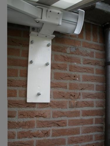

Bij mijn zonnescherm is eerst een aluminium profiel gemonteerd aan de kant van de garage, dit zodat de krachten niet op de bovenste rijen stenen komen maar verdeeld worden over meerdere lagen.
Is een 30x60 mm profiel van 50 cm lang, in jouw geval is dit een mogelijkheid i.p.v. palen tegen de gevel.

DasNieNix schreef op dinsdag 9 augustus 2022 @ 15:40:
Afbeeldingslocatie: https://tweakers.net/i/UdXdGe2EL26G8DZuDC3jDepJMk8=/full-fit-in/4920x3264/filters:max_bytes(3145728):no_upscale():strip_icc():fill(white):strip_exif()/f/image/cd6gb64IeJwwoYMWmACT2E5C.jpg?f=user_large
Dit principe? Voeg ik toe aan de optielijst. De 'hoogte' van de haak maak ik me minder zorgen om, maar kan dit wel gebruiken om de trekkracht aan de gevel te spreiden over meerdere lagen gevelsteen.
