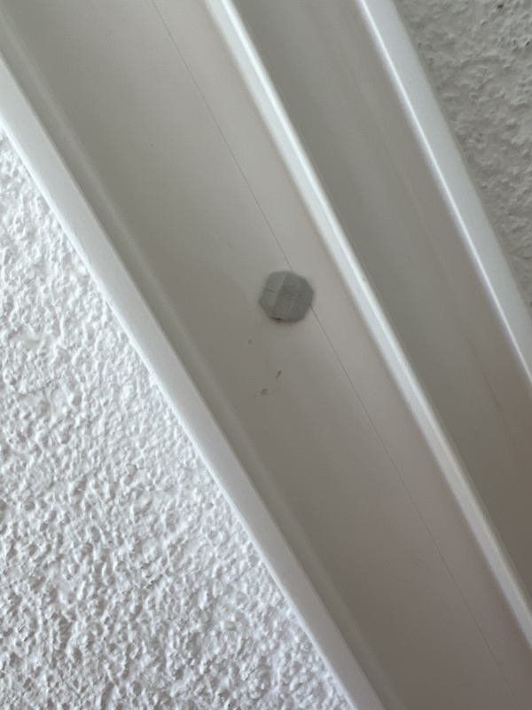

Hallo,
Ik wil kabelgoten die aan de muur lijken te zijn bevestigd dmv boren, verwijderen. Alleen zit er een soort dopje op de schroef waarvan ik niet weet wat het is en hoe je het kunt verwijderen (zie foto). Iemand die dit weet?
Alvast bedankt!

Dislecticus
Met een platte schroevendraaier en een tang?

Ik denk dat het een schroefloze plug is. Die zou je kunnen afsnijden en laten zitten, of proberen er met beleid uit te trekken.

Mogelijk met pistool geschoten. Verwijderen als spijkers daarna plamuren.

Een duimnagelplug. Gewoon proberen eruit te trekken.
