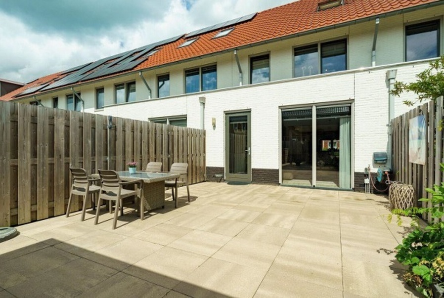

Beschikbare (dak)ruimte
Eén dakzijde op zuid/zuidoost voorzien van één dakraam. Nog niet voorzien van zonnepanelen.
Schaduw
Geen schaduw aanwezig.

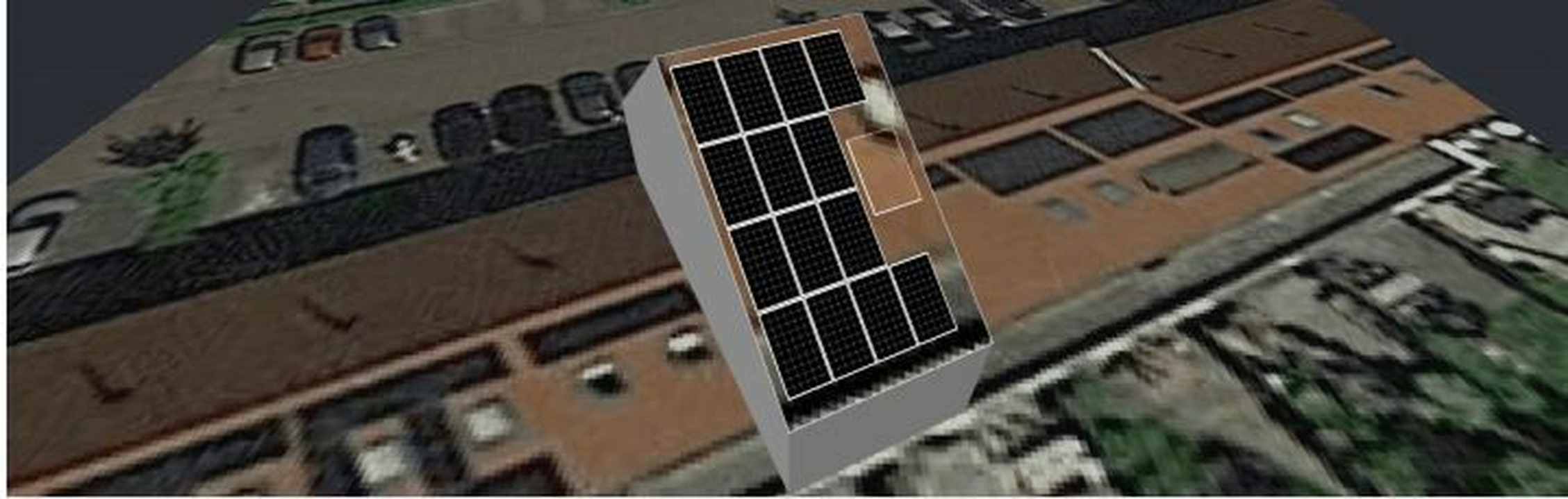

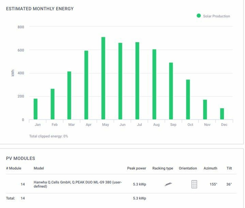

Installateur heeft het onderstaande legplan bedacht met bijbehorende opbrengst.
De installatie staat gepland voor eind oktober aangezien mijn vriendin en ik dan pas de sleutel krijgen van ons nieuwe huis (dit huis dus).
De installateur heeft 14 panelen ingetekend maar neemt 16 panelen mee, mocht blijken dat die twee extra panelen toch passen dan is dat mooi meegenomen.
- Wat vinden jullie van deze installatie, technisch gezien?
- Is het verstandig om gelijk, zoals geoffreerd, voor een 3-fase omvormer te gaan?
- (zal de installateur) alle panelen op één of twee strings zetten?
Alvast bedankt. Op- of aanmerkingen zijn welkom.
Prima installatie technisch, wat is de prijs, €/Wp?
Ja met 5kW in een nieuwbouwwijk zeker, als er twee panelen bijkomen zal de omvormer een 6kW moeten wezen en dan helemaal 3F.
Op 1 string, zeker niet op 2 strings, anders krijg je lage voltages met mogelijke technische problemen
Heb je gedacht aan om ook panelen te plaatsen op het platte stukje uitbouw/schuurtje/overkapping of de andere zijde? #dakvol
€ 6135,- (€ 1,15/Wp)
Goed punt, wat als ze wel 16 panelen op de 5kW omvormer plaatsen? Topt hij dan te veel af?
Want ik weet namelijk (nog) niet of ze ook een 6kW omvormer ook meenemen ten tijde van de installatie.
Wel aan gedacht, maar voor nu en later vinden we 14/16 panelen genoeg. Dank voor je input.

16 panelen kan op een 5kW of het te veel aftopt is niet zwart wit. Sommigen kunnen überhaupt niet tegen aftopping. Zelf vind ik een 1%/ jaar niet zo erg, omdat het financieel rendabel is ook. Als je wil weten hoeveel het is, zou je het kunnen simuleren in sunny design.
