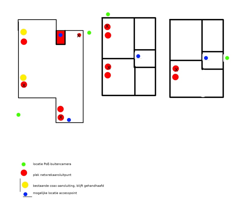

Mijn vraag
In ons nieuwe huis wil ik in één keer goed het netwerk leggen. Aanleiding voor dit topic is dat er PoE-buitencamera's klaar liggen om geïnstalleerd te worden. Daarnaast willen we in de toekomst betere (PoE-gevoede) accesspoints dan de nu nog gratis Wifi-pods van Ziggo. Kunnen scheiden m.b.v. VLans in de toekomst is wel handig. Een nieuwe router staat nog niet op de planning maar komt er in de toekomst natuurlijk wel i.v.m. VLans
Ik twijfel wat nu het beste is qua switches. Uiteraard moet er een PoE-switch komen, maar is het raadzaam om de 'kamer-switches' ook met PoE-output te kiezen (wat vaak een extra managed switch oplevert), moeten we domme switches ophangen voor de apparaten en vanuit het andere 'kamer-aansluitpunten' dat gevoed wordt door de PoE-switch in de meterkast een kabel naar buiten laten lopen? Of nog iets anders?
TLDR; opties:
1. Alleen op de desbetreffende 6 kamers een PoE-switch, hoofdswitch in de meterkast zonder PoE houden > geen PoE uit de muur, kabel naar PoE-apparaat loopt vanuit kamerswitch
2. PoE-switch in de meterkast, switches in kamers dom > op 6 plekken uit de muur PoE, op andere plek een domme switch voor apparaten die geen PoE nodig hebben
3. Beide? Overal PoE-switch plus ook PoE-switch in meterkast?
Plaatje van de situatie
Afbeeldingslocatie: https://tweakers.net/i/Kz9fz8yk72Ey6f_YIKMloNnUFAg=/800x/filters:strip_icc():strip_exif()/f/image/CtIynmI87iHCr4XV4C9tZ43W.jpg?f=fotoalbum_large

Zo maar wat bij elkaar gezocht: domme switches van Netgear waarvan ik al twee heb die me goed bevallen, een slimme switch van TP-Link, en twee beestjes met 16 poorten (PoE en non-PoE) voor in de meterkast. Daarnaast wat opties voor access points maar niet heel noodzakelijk op dit moment, maar slechts voor het idee er bij gezet.
Neem ik de Netgears of de TP-Link?

Als alle kabels in de meterkast uitkomen zie ik geen enkel reden wat het nut zou zijn om nog lokaal Poe switches te gaan plaatsen, houd het lekker centraal in de meterkast.

Als (bijna) alles toch nog getrokken en aangeschaft moet worden zou ik gewoon alle kabels vanuit de meterkast laten lopen en daar een PoE switch en een 'gewone' plaatsen.

Verder met @HUW eens plaats zoveel mogelijk in de meterkast, dan kom je met 1 switch mogelijk al uit. Heb je echt ergens meerdere netwerk aansluitingen nodig dan zet je daar een kleine switch achter.

Ok, dank, dit geeft een flinke zet in de goede denkrichting. Ik ga nu in de meterkast voor de TP-Link TL-SG1016PE, met PoE-output dus. In de kamers vooralsnog voor unmanaged/non-PoE-switches op de punten waar geen PoE gevraagd wordt. De Netgear GS205 beviel mij altijd prima i.c.m. een semi-managed centrale switch van TP-Link in een eerder huis. Maakt een gelijk merk echt zo veel uit als er toch slechts sprake is van unmanaged switches die met de centrale switch praten?
