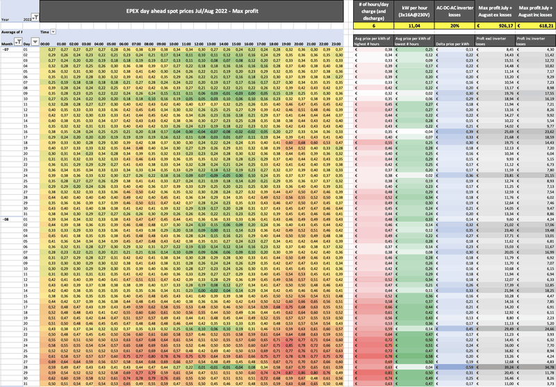

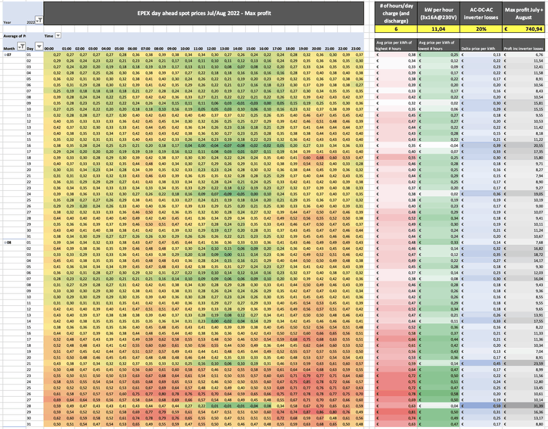

Mooie analyse. Ik heb dezelfde gedachtengang proberen te berekenen maar dan met een ca 33kWh batterij, die je dan 2x per dag oplaadt en ontlaadt, totaal 6u laden, 6u ontladen. (Met max 11kW vermogen op een 3x25A aansluiting)
Op de variabele day ahead epex prijzen (bijv via easyenergy, tibber, etc) zou dat afgelopen jul en aug samen ca 740 Eur opgeleverd hebben. Afschrijving batterij/omvormer zit daar niet in. Ca 20% verlies ac-dc-ac wel. Of de day ahead spread komende wintermaanden en daarna een beetje groot blijft is natuurlijk de vraag. Met bijv Signature Solar lifepo batterijen uit de VS zou 6x5=30kWh batterij ca 10k Eur kosten. Dan nog een omvormer erbij, maar de terugverdientijd lijkt dan een stuk korter.
Afbeeldingslocatie: https://tweakers.net/i/OPxXdlE827RJ-oCoou62Mh8rCF0=/800x/filters:strip_exif()/f/image/PELcnOjZsiWJCGFJNbUHPjgC.png?f=fotoalbum_large

@grgr
Kan het zijn dat je het verlies (20%) berekent over het prijsverschil? Dan kom ik namelijk aan dezelfde getallen die je hier geeft.
Dat is echter niet de juiste manier. Je moet het verlies rekenen over de inkoopprijs per kWh.
En dan wordt de businesscase snel minder.
Bijvoorbeeld de 1e dag reken je nu op €6,76 winst.
Echter als je 66kwh laad a 0,25 is dat €16,5 aan kosten.
Je verkoopt vervolgens 52,8kwh a 0,38 is €20

  • grgr
  • Laatst online: 13-08 11:23
trippelb schreef op zaterdag 10 september 2022 @ 15:07:
@grgr
Dat betekent dat je nog maar €3,5 verdient en dat is toch nog maar bijna de helft van waar je nu op rekent.
Scherp, je hebt gelijk. Bij het laden heb je 10% extra kosten/kWh, en bij verkoop valt 10% nog een keer weg.
Ik ga ervan uit de de batterij blijft doorladen tot 2x 33kWh dus 66kWh per dag, waarvoor je dus in feite ca 73 kWh moet afnemen! In onderstaande tabel ff doorberekend: 10% AC-DC en daarna 10% DC-AC kost je dus ca 33% van de winst (!). Over Jul/Aug hou je dan 618 Euro winst over (ipv 740 Eur).
Grappig dat bijv 28 aug juist meer oplevert met grotere kWh verliezen, maar dat komt natuurlijk omdat toen de prijzen negatief waren, dus kWh verlies wordt dan juist beloond... 8)7
Afbeeldingslocatie: https://tweakers.net/i/P4RMXFlwdj1TI-A9rKGBOdaHaZc=/800x/filters:strip_exif()/f/image/MOxs6qiu7PPNjBir5LM078j7.png?f=fotoalbum_large
  • trippelb
  • Laatst online: 23:33
Valt me nog mee, ik had verwacht dat de delta snel groter zou worden.
Vanwaar je keuze voor een dergelijk groot systeem? Daarmee maak je het risico op systeem wijziging misschien wel groter?
Maw: wat als jr dit met een kleiner systeem zou doen?
Zou je in elk geval de excel eens willen delen (evt via pm) wil hier graag zelf toch ook eens mee verder rekenen.
  • grgr
trippelb schreef op zaterdag 10 september 2022 @ 17:08:
De ca 30kWh (of eigenlijk 33kWh) batterij grootte komt voort uit:
- De fysieke grens om 3u te ontladen (op piek-tarief) via een 3 fase normale huisaansluiting is ca 3u*11kW=33kWh
- Ik heb zonnepanelen die tussen de 35 en 50 kWh per dag leveren, wat ik ook graag zoveel mogelijk wil opslaan. Met bijv een 5 kWh batterij zet dit geen zoden aan de dijk, met 33kWh kan ik overdag de meeste stroom opslaan. (en 's avonds op de piek rond 20u terugleveren)
- 30 kWh aan batterijen is zo'n beetje de grens wat nog te betalen is (ca 10k Eur voor budget batterijen). Nog groter wordt wel erg duur voor hobby doeleinden.
Met een kleiner systeem beginnen zou kunnen, batterijen kun je immers toevoegen, maar ik ben bang dat je de kosten voor de omvormer dan opnieuw kwijt bent als je wil uitbreiden, of bestaan er ook "modulaire" / uitbreidbare omvormers?
Ik zal de xls naar je toe sturen. Zit o.a. een download in van de EPEX spotprijzen van afgelopen 18 mnd.
