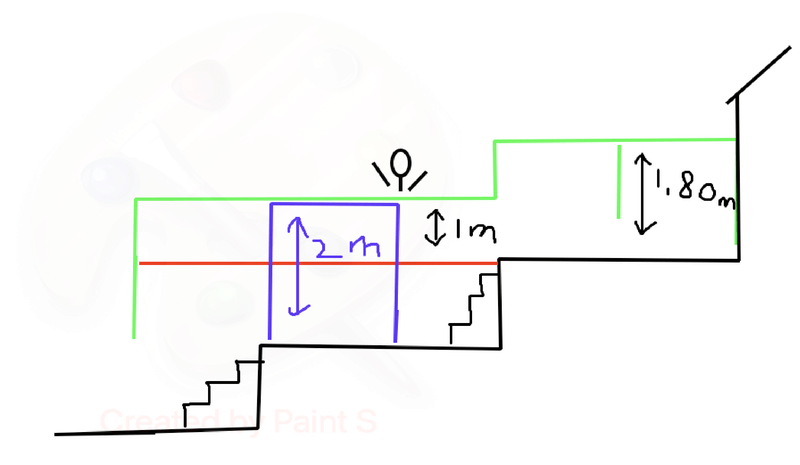

  • Proteraen
  • Registratie: November 2019
  • Laatst online: 19-07 12:54
Afbeeldingslocatie: https://tweakers.net/i/bwKTmly4WkbXjQ7FxrQUF7SspGQ=/800x/filters:strip_exif()/f/image/liNw1Hy2LswwkgdHpl6s5TOm.png?f=fotoalbum_large
De rode is lijn is zijn hoogte van de tuin. Groene lijn is de huidige schutting. Staat op de erfgrens.
Een schutting zoals in het paars op mijn eigen grond bouwen heeft dus geen nut en alles boven de 2 meter heb ik een vergunning voor nodig.

  • BrainCrash
  • Laatst online: 26-10 20:17
Proteraen schreef op zondag 7 augustus 2022 @ 23:07:
de regel dat hij niet hoger man zijn dan 2 meter. Echter omdat dus vlonder van de buurman dus zo hoog is kan hij er dan nog ruim een meter overheen kijken...
en
BOR: gemeten aan de kant waar het aansluitend afgewerkt terrein het hoogst is.
Ik zou hier beargumenteren dat die vlonder dan geldt als “aansluitend afgewerkt terrein” zoals in de regels staat, waarbij de schutting dan dus 2m hoog mag zijn, gemeten vanaf de vlonder van de buren!
Aan jouw kant wordt ie dan dus hoger… geen punt hier dus.
Ik neem dan wel aan dat die vlonder bij de buren gewoon bij hen op de grond ligt, niet als een soort veranda op een prieeltje met een paar traptreden of zoiets, natuurlijk..

  • Proteraen
BrainCrash schreef op zondag 7 augustus 2022 @ 23:16:
en
Dus dan plaats ik de nieuwe schutting op eigen terrein op 2 meter hoogte vanaf de vlonder gemeten, heb ik dan alsnog een omgevingvergunning nodig?
