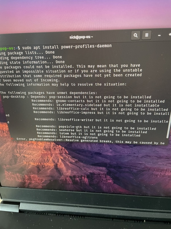

Als mijn zoon het gaat installeren dan komen er allemaal foutmeldingen. Ik heb een foto toegevoegd.
Afbeeldingslocatie: https://tweakers.net/i/UIqRrGTBj3UwZ9oK57Rbwei_npo=/x800/filters:strip_icc():strip_exif()/f/image/ouxugqVknTtYOYWVBSgPx6yw.jpg?f=fotoalbum_large

En wanneer voer je dat precies uit? Net na een verse installatie? Eerst nog een 'apt update' gedraaid zodat je iig de laatste repo metadata hebt zodat versies en dependencies ook echt matchen?
Wat is het doel trouwens waarvoor je auto-cpufreq moet installeren? Werken andere pakketten niet die hetzelfde doen, als het al niet out of the box werkt.
