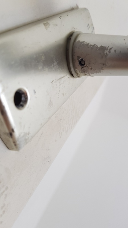

Zit net in een nieuwe woning en ben beetje aan het klussen, nu wil ik mijn deuren verven en de deurkrukken vervangen. Ik krijg echter de oude deurkrukken niet los, deze zitten vast met een pin welke ik niet los krijg.
Met een tang van boven lostrekken lukt niet, en de pin van onder eruit hameren met een spijker lukt ook niet. Zit echt geen beweging in, en dat voor alle deuren in de woning. Iemand een idee hoe ik zonder de deur te beschadigen de deurkruk kan verwijderen?

Als laatste redmiddel zou je kunnen overwegen de pin, of eventueel de deurkruk zelf, met een dremel door te zagen. Dan komt 'ie wel los, zonder dat je de deur ermee beschadigt :P

harder trekken en/of slaan ? :+ de orginele pinnen lopen taps toe en kunnen door een hans worst volledig vast worden geslagen.
En zo te zien heeft iemand in huis een ijzer tekort en is maar begonnen met knagen aan het deurschild :+

Spijker die iets dunner is er achteraan tikken?

Een doorslag/pendrijver gebruiken ipv een spijker zodat je beter/harder kan slaan.

Ding eruit boren met een dun boortje en er daarna een langere erin zetten?

Als je de boel toch gaat vervangen dan idd zoals @decipherer aangeeft een doorslag/pendrijver gebruiken en je vooral niet inhouden. Grof geweld is ook nog een optie, tussen de deur en pen doorslijpen en dan zou het klinkstel ook los moeten komen.
Dit, je hebt een vlakke punt nodig ipv een spitse. Anders sla je ze alleen naast elkaar vast.
Ik ken hem als “drevel”.

Niet meer nadenken. Gewoon met een ijzerzaag of haakse slijper door slijpen. Voor €13 haal je een vervangende as en handvatten bij de Toolstation die er tien keer beter uitzien dan deze oude beschadigde meuk
(Doorzagen tussen schild op deur en pin in as)

Ik heb deze situatie wel vaker gehad en altijd gewoon met zo'n spijker met een dunne (verloren?) kop achterstevoren teruggetikt, dus de platte kop er tegenaan en dan tegen het spitse puntje van de spijker tikken, dan kan er weinig mis gaan tenzij je wel heel lomp bent.

Wd40 erop, nacht wachten. Weer proberen. Lukt t dan niet sloopwerk...

Geharde spijker vlak maken en met flinke klap de pen er uit jagen.
Spijker met tang vasthouden, anders kans op 8)7 ... op je fikken dus niet op je kop.
