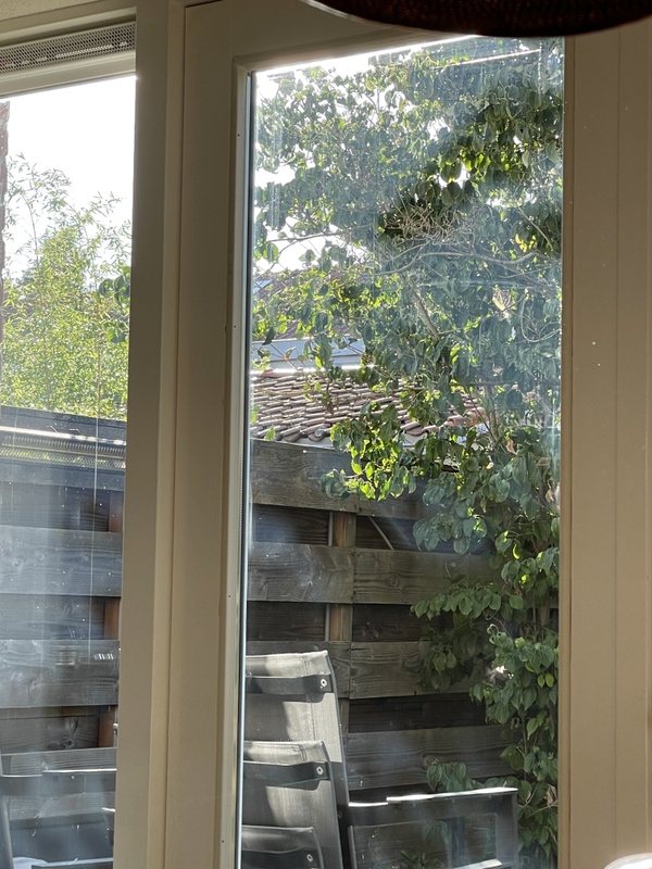

Sindskort hebben wij de ramen vervangen voor hr++ glas. Nu valt het ons op dat de lichtinval van de ochtend een blauwe waas laat zien op het glas aan de zuidkant. Na een paar uur is er geen waas meer te bespeuren en is het glas de gehele dag helder.
Hebben jullie een idee of dit normaal is?
We hebben de ramen een stuk of 5 keer schoongemaakt met amoniak.
Afbeeldingslocatie: https://tweakers.net/i/vqFgz56kFBN7v3nOPzakB03PX80=/x800/filters:strip_icc():strip_exif()/f/image/nDLwDPzwrtbX96CdOS0voh2J.jpg?f=fotoalbum_large

Wij hebben ook HR++ glas op het zuiden maar geen last van een waas.
  • Out.of.Control
  • Laatst online: 08:11
Is dat niet gewoon condens aan de buitenkant?
Door de betere isolatie koelt de buitenzijde veel meer af dan bij enkel of oud dubbel glas en ontstaat er condens. Als het buiten opwarmt verdwijnt het weer.
  • Nism0
  • Laatst online: 03-08 12:05
De buitenkant is droog. Ook lijkt de waas op de foto vlekkerig. Dat komt door de schaduw van de bladeren.

Kan je die waas wegvegen? En ik zou eerder iets als Glassex gebruiken om de ramen mee schoon te maken, en dan met keukenpapier in plaats van een doek waarmee je het vuil/vettig laagje alleen maar uitsmeert.

Het glas kan lek zijn.
Na verloop van tijd ontstaat er een witte of blauwe waas. Deze waas ontstaat door kalkaanslag.
https://warmerhuis.nl/lek...f_mijn_dubbel_glas_lek_is

Kan, maar dan zijn alle net nieuw geleverde ramen lek. Het is natuurlijk mogelijk maar,…
Het lukt mij niet om de waas weg te vegen. Heb al flink zitten boenen op een stukje aan de onderkant. 0 verschil. Ik kan nog eens glassex met keukenpapier proberen.

Is het niet iets van een (UV) coating op het raam wat je ziet bij het juiste licht?

Het is hr++ glas. Daar zit volgens mij een laagje van “iets” in. Wat ik mij net bedenk. Het is gelaagd glas. Dat is denk ik wel afwijkend met normaal. Zou dat het zijn?

Als je de waas niet weg kan vegen is nog een keer met Glassex aan de gang gaan onzinnig.
Als je zelfs met een vinger nog geen veeg in de waas kan krijgen (binnen- of buitenkant) zit het tussen het glas. Gewoon als de waas zichtbaar zit even met je vingers over de binnenkant én de buitenkant (want dat mis ik nog in het verhaal) een veeg zetten (of een smilie tekenen :P )

Glassex geeft juist een blauwige waas. Niet dat dit de oorzaak zal zijn, maar
ik zou er HG glas reiniger voor gebruiken.
Ik heb hier ook wel iets van een blauwe gloed op klimop buiten (dicht bij het raam) als de zon reflecteert op mijn HR++ ramen van de serre. Nu zijn de mijne dan ook nog zonwerend uitgevoerd. Aan de binnenkant heb ik het nog nooit geconstateerd.

Als de waas er op zit en je gaat er met bijvoorbeeld spiritus over heen. Gaat het dan weg of niet?
Kan ook nog zijn dat het glas niet goed schoon gemaakt is voordat het geassembleerd is en dat er zich in de spouw een waas bevind die je alleen ziet op het moment dat de zon er vol op staat.

Wat zegt het glaszetbedrijf ervan? Zit toch garantie op, als er iets mis mee is.
Het gaat dan niet weg. Dat zou ook nog kunnen inderdaad.

Die zeggen dat het “vet” is van het productieproces en dat ik goed moet blijven schoonmaken.
Ik denk dat ik ze maar weer eens ga bellen binnenkort..

Ik ga ervan uit dat dit lichteffecten zijn door de metaallaag op een van de binnenkanten. Probeer eens aan de buitenkant plaatselijk een kartonnen plaat voor het licht te houden. Is het effect dan weg. Probeer het effect op een bewolkte dag ook eens op te wekken met een sterke zaklantaarn. En dan van meerder kanten.
Op de foto zie je op bepaalde plekken de vlekken. Zitten die vlekken 5 minuten later nog op dezelfde plek.
Ook de struik buiten zou nog invloed kunnen hebben op de plaatselijke effecten.
Hier ook gelaagd HR++ glas in mijn deuren en geen last van. Ik heb ook een waas gehad (vandaar vervangen) en dat raam was lek. Hebben ze het allemaal? Vermoed toch echt een lek ergens :)
Hier staan ze op West overigens

Ons was verteld door het kozijnenbedrijf dat je de ramen het eerste jaar alleen met water mag schoonmaken. Juist door allerlei middeltjes zou je een blauwe waas krijgen.

Ik heb dit ook gehad met nieuw HR++ glas en zag dit alleen bij bepaalde invalhoek van het zonlicht. Nb. Ik had 25 nieuwe ramen en maar bij eentje zag ik dit omdat de zon er op een hele flauwe hoek op scheen.
Volgens de glaszetter is het idd. vetttige substantie van het productieproces.
Eerst heb ik geprobeerd het in 2-3 keer goed schoonmaken met zeep of spiritus maar zonder succes.
Na ruim 2 jaar regelmatig schoonmaken is het nu wel weg. Mijn mix is water met wat ammoniak en een scheutje glansspoelmiddel.

Niet met spiritus in ieder geval daar wordt ie juist blauw van door de kleurstof die erin zit.
ammoniak of schoonmaakazijn.

Als het vet is, zou afwasmiddel moeten helpen.
En beter geen papier gebruiken, maar een doek, omdat papier eerder krast (al zie je dat niet).

Is er een uitlijning te zien op het glas? bv. van de beschermfolie toen het glas geleverd werd?
Ik kan na 3 jaar, op bepaalde vochtige ochtenden, nog steeds precies zien waar de folie en de kurkjes gezeten hebben. Ik heb zelfs een paar vingerafdrukken en vuil van het productieproces aan de binnenkant van de ruiten zitten.
Ik krijg het iig, niet weg. De ruiten lijken na een schoonmaakbeurt perfect schoon, totdat het weer eens vochtig weer is met de zon in precies de goede hoek.

Ik denk (ook) aan een productie fout: de gecoate zijde van de buitenste glas zit niet aan de binnenzijde maar aan de buitenzijde, die nu is aangetast is door de schoonmaak middelen.
Een productie fout kan best pas na honderden ramen ontdekt worden.

Kan het zijn dat je glas verkeerd om is gemonteerd en dat het daardoor komt?
Is een fout die snel gemaakt is.

Hoe staat de tekst in de spouw? Kan je het lezen vanuit binnenuit? Of juist van buiten? Kan namelijk een indicatie zijn of ze goed om zitten.
Shit, zit even bij mij thuis te kijken en daar zit de tekst ook om en om. Terwijl er volgens de specs wel verschil zit tussen binnen en buiten glas .... To be continued.

Ik zie geen uitlijning van folie of plekken van kurk. Alle ramen hebben enkel een waas met de zon er op. Vanochtend nogmaals met pure ammoniak een deel van het raam 5 keer schoongemaakt. Weer 0 verschil. Het lijkt idd op een productiefout. Ik ga de leverancier weer bellen en als ik daar niet verder kom dan bel ik de producent wel.

Ondertussen is het glas vervangen… De glaszetter heeft hetzelfde glas nu ergens anders besteld. Helaas hetzelfde symptoom. Wanneer de zon er schuin opstaat licht het glas op. je zal bijna denken dat dit normaal is met gelaagd isolatieglas…

Ik heb ook nieuwe kunstof kozijnen met dubbel gelaagd glas en ervaar precies hetzelfde. Als de zon erop schijnt vanaf een bepaalde hoek, zie je een waas op het glas. Later op de dag, is het niet tot nauwelijks zichtbaar. Het is storend omdat ernaast twee openslaande deuren niet ditzelfde gelaagde glas heeft gekregen (hr++). Hierdoor zie je het verschil. Ik had dit achteraf wel van tevoren willen weten.

Ondanks dat de post al wat ouder is… ik heb er denk ik ook last van.
In de avond als er onder bepaalde hoek zonlicht op het glas schijnt lijkt er een soort waas tussen de ramen te zijn, zelfs vegen en stof lijk ik te zien!
Wanneer de zon weg is lijkt alles brandschoon.
In het glas (20-07-2020) staat Thermopwer HR++-Argon SPN & wat tekens waaruit ik niets kan opmaken.
Dacht echt dat mijn raam lek zou zijn maar nu ik dit lees denk ik dat het niet het issue is maar gewoon de zon die onder bepaalde hoek doet lijken alsof beschadigd is.

Dit lijkt voor te kunnen komen met hr++. Uiteindelijk hebben ze bij ons het glas vervangen. Dit heeft het een klein beetje verbeterd. Was eigenlijk niet nodig. Snap ook niet dat ze zo snel glas vervangen terwijl het blijkbaar bekend is dat hr++ deze kwaal heeft.
