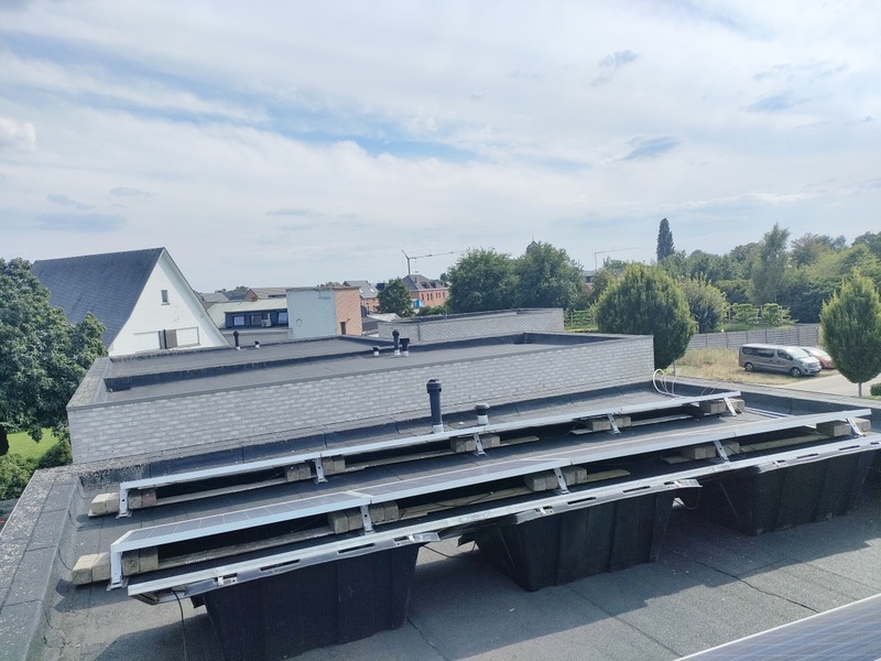

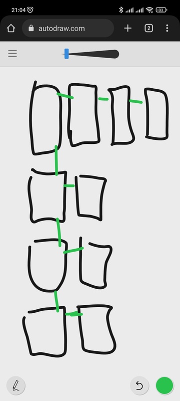

Hallo
Graag wil ik wat meer info vragen.
Zie foto panelen gaan zo zuid-oost liggen en er passen zo 16 panelen met tussenruimte bakken 70cm.Van de cv pijp lig ik er 100cm vanaf.
Is dit goed zo of beter meer naar zuiden kijken maar dan kom ik wel erg dichtbij die cv pijpAfbeeldingslocatie: https://tweakers.net/i/jahmLfIm731tWNSrgipzLVMfoPg=/800x/filters:strip_icc():strip_exif()/f/image/nLOkDOmEf0dSlIwgol8bAaDe.jpg?f=fotoalbum_large

Ik maak me meer zorgen om de enorme hoek en voor die hoek bar weinig tussenafstand.... Krijg je binnenkort erg weinigo pbrengst uit alles behalve de eerste rij.

Ronald schreef op vrijdag 5 augustus 2022 @ 21:09:
Ja die hoek van deze bakken is 30 graden denk ik beter meer tussenafstand dan en vlakbij die cv pijp komen?
Sorry ben geen zonnepaneel specialist weet iemand wat de tussenruimte moet zijn van deze bakken?
  • Ronald
Niks moet... maar je beschaduwd zo heel erg snel je achterste rijen...
Zon... December, midden op de dag 13 graden boven de horizon.

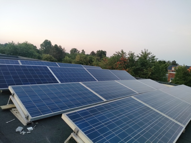

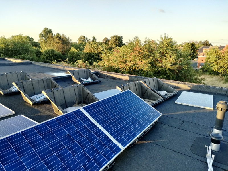

Hallo
16 panelen totaal op mijn dak totaal opbrengst 3800wp.
Alles kijkt naar zuid met achterste 8 stuks op 25 graden en voorste 8 stuks op 13/14 graden.
Alles met een krappe budget van 1200€ gekocht inclusief saj 4k omvormer,kabels,montage materiaal.
Moet alleen meterkast nog laten aansluiten.Afbeeldingslocatie: https://tweakers.net/i/XCwwvWYg9md9pq08aO6v2ztddoY=/800x/filters:strip_icc():strip_exif()/f/image/87tUt40czLtM8lgQQtxyBACk.jpg?f=fotoalbum_large
[ Voor 7% gewijzigd door Rambo008 op 11-08-2022 21:36 ]
  • Ronald
1200 is niet veel voor 3800Wp. Op het oog liggen die voorste 8 vlakker, wel als 2 strings dan hoop ik?

Ronald schreef op donderdag 11 augustus 2022 @ 22:07:
Ja voorste 8 liggen op 13 graden met tussenruimte van 62cm op aparte string.
Achterste 8 zijn die bakken van 25 graden met tussenruimte van 115cm ook op eigen string.

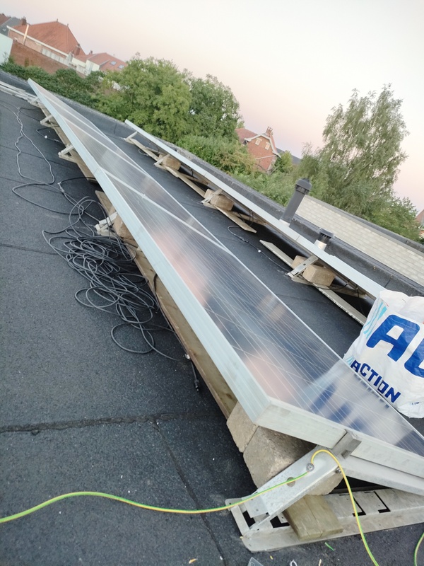

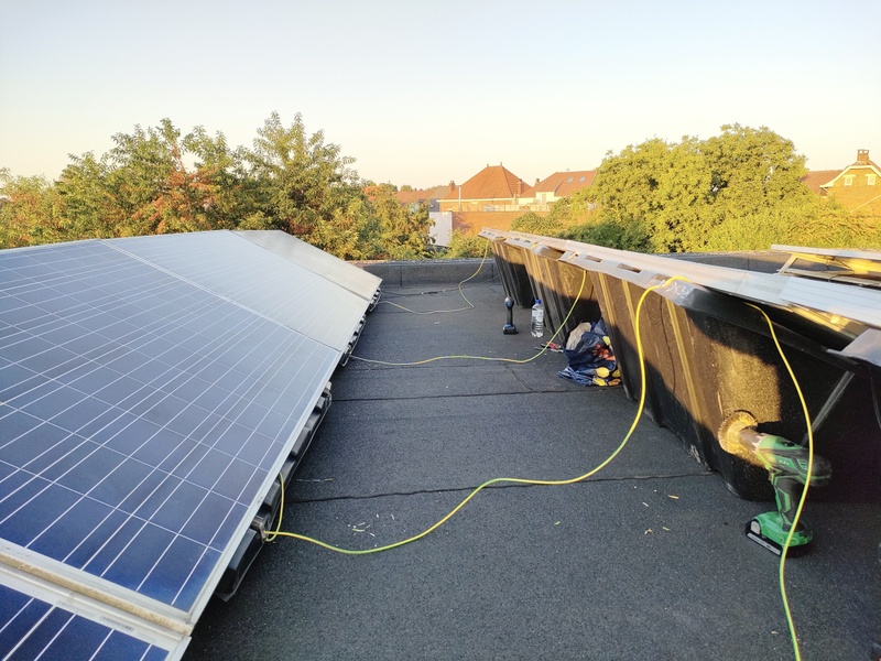

Ben bezig met aarding en weet niet zeker of dit zo mag en of het goed is.Dank uAfbeeldingslocatie: https://tweakers.net/i/hLJfWAzvX2obvGnAoJlIEm_Xvp8=/800x/filters:strip_icc():strip_exif()/f/image/7u9ctOYtaB1Mqcrz8gq0gbPs.jpg?f=fotoalbum_large
  • Stokertje
  • Laatst online: 14-08 16:56
De panelen hoeven niet geaard te worden omdat ze dubbel geïsoleerd zijn toch? Alleen het onderframe, maar dat is kunststof, dat zou dan geen nut hebben. Maar ik kan het mis hebben 🙂

Stokertje schreef op vrijdag 12 augustus 2022 @ 20:44:
Die aarding zit op de stripjes aluminium waarmee ik ze aan de kunststof bakken heb vastgemaakt.
Die stripjes zitten weer aan het paneel gemonteerd.

Rambo008 schreef op vrijdag 12 augustus 2022 @ 20:35:
Hallo ben ik weer hier.
Ben bezig met aarding en weet niet zeker of dit zo mag en of het goed is.Dank u[Afbeelding]
Waarom zoveel draden?
Gewoon alle rijen met elkaar verbinden, onder de panelen, en dan aan een zijkant 1 lange draad trekken die met elke rij een koppeling maakt.

bottom line schreef op vrijdag 12 augustus 2022 @ 20:51:
Heb 25 meter ik probeer in 1 rij beide kanten haha denk ik kom anders tekort.

Rambo008 schreef op vrijdag 12 augustus 2022 @ 20:55:
Denk dat je minder draad nodig hebt door slechts 1 draad naar achter te brengen.
Staan die zonnepanelen niet in contact met elkaar? Dan hoef je zelfs niet te aarden tussen elk paneel apart.
Heb je een voltmeter?
Dan moet je eens meten of je een geluid krijgt bij het testen van de weerstand, als je beide stangen op 2 verschillende panelen legt (zonder dat er überhaupt een aardingsdraad is aangesloten)

bottom line schreef op vrijdag 12 augustus 2022 @ 20:59:
Dan moet je eens meten of je een geluid krijgt bij het testen van de weerstand, als je beide stangen op 2 verschillende panelen legt.
Nee panelen zitten op aparte bakken niet verbonden met elkaar.

Rambo008 schreef op vrijdag 12 augustus 2022 @ 21:02:
Zou het zo hebben gedaanAfbeeldingslocatie: https://tweakers.net/i/GMJQc3dmAicHbEb6D4o_NmRoMT4=/x800/filters:strip_icc():strip_exif()/f/image/Q9x9qxNhS7kh13w3u7yfeIml.jpg?f=fotoalbum_large

Voorste 8 panelen zijn allemaal met elkaar verbonden door aluminium frame is het genoeg alleen 1 frame te aarden?Afbeeldingslocatie: https://tweakers.net/i/KW6fpUFOUVyWG7yh4xow-9DcVqw=/x800/filters:strip_icc():strip_exif()/f/image/PYRUWw3oCra0UfNbuP8CVkvX.jpg?f=fotoalbum_large

Dank u ben precies zo van plan

Rambo008 schreef op vrijdag 12 augustus 2022 @ 21:09:
Voorste 8 panelen zijn allemaal met elkaar verbonden door aluminium frame is het genoeg alleen 1 frame te aarden?[Afbeelding]
Yes

Ik ga het niet redden tot binnen mag die aarding verlengd worden?

Ik ga denk ik die achterste bakken met elkaar verbinden met stuk aluminium aanelkaar.

mooie prijs voor de set !
ik zou wat meer ballast op die planken leggen. De wind is sterker dan je denkt.
En heb je van die rubber matjes tussen je alu frame en het dak liggen? dat zie ik niet zo goed op de foto.
zoiets: https://www.sun-solar.nl/...k-frames-10-x-10x-1-cm-2/
om beschadiging van je dakleer te voorkomen.

Met ballast ben ik nog bezig naar boven te sjouwen komen 4 stenen per voet das dan 25 kilo per voet.

Eindresultaat met ballast
Afbeeldingslocatie: https://tweakers.net/i/ZkvFPQm3o7Cn-08GNYxF6MoImFk=/800x/filters:strip_icc():strip_exif()/f/image/emqIKXvJQ76pCXksaq7uYcK7.jpg?f=fotoalbum_large

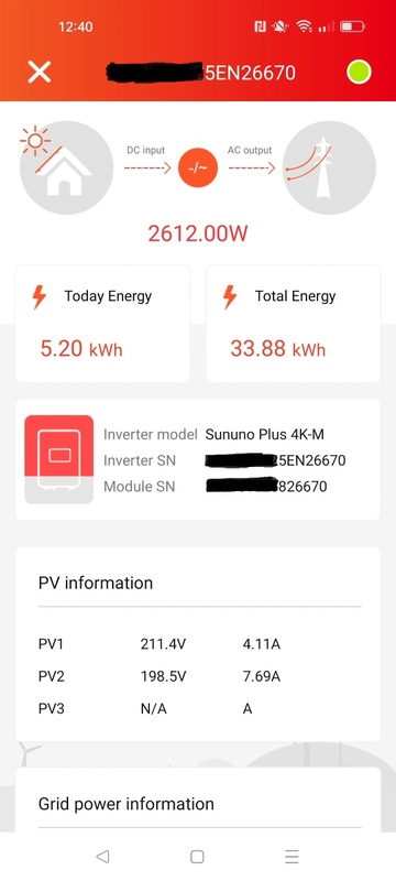

Beste mensen.
Mijn installatie werkt maar heb denk ik last van schaduw van cv pijpje van 50 cm op 2 panelen.
Kunnen tigo optimizers op die 2 panelen voor meer opbrengst zorgen?
De string met 4.1A ligt redelijk achter op de 7.6A string.
Dank u.

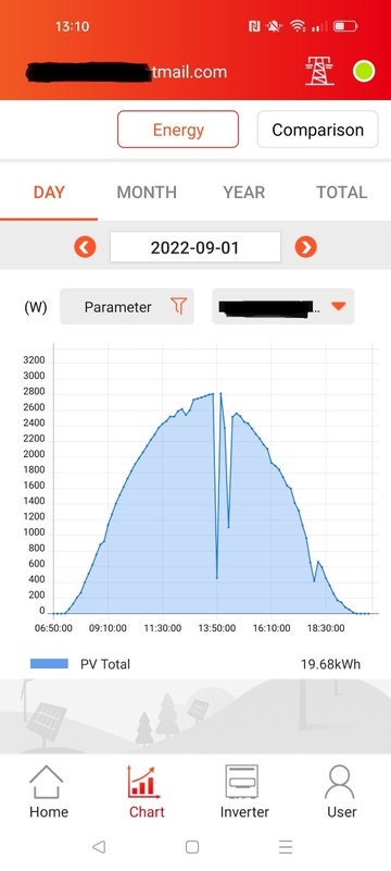

Grafiek van gisteren.
Werkt deze normaal?
Afbeeldingslocatie: https://tweakers.net/i/Ju8gR3Gsrwdx9Ji3p_teHWv7MmA=/x800/filters:strip_icc():strip_exif()/f/image/5W1uWy0VoAKfQB33y4bMonWn.jpg?f=fotoalbum_large

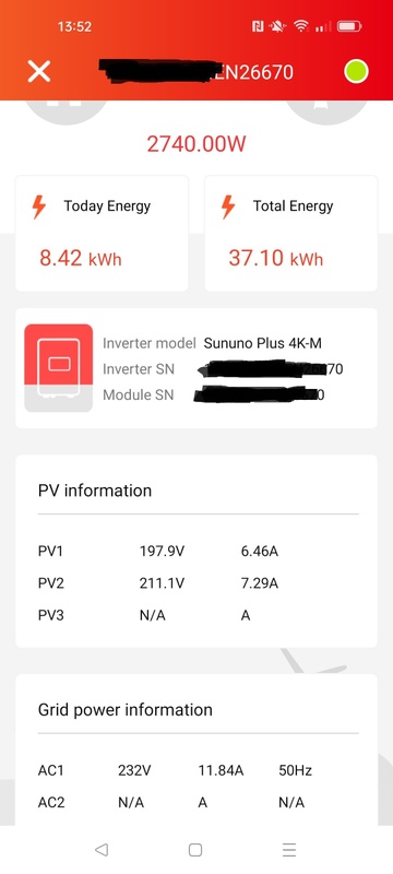

Situatie nu beter dus denk wel dat het meevalt met de schaduw.
Geen idee of deze omvormer schaduw management heeft of doet ie dat automatisch?
