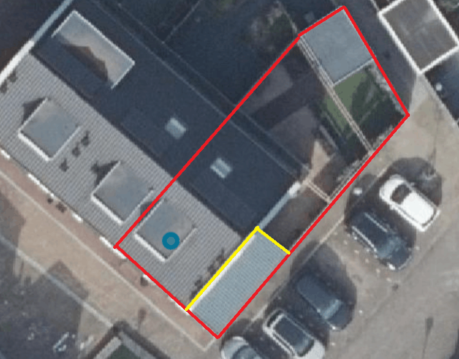

We hebben onlangs drie offertes ontvangen voor het plaatsen van zonnepanelen op ons huis. Ben enorm benieuwd wat Tweakers met meer zonnepaneel-ervaring van de offertes vinden en misschien nog suggesties hebben.
Foto's
Afbeeldingslocatie: https://tweakers.net/i/G9gLCNB3EKUH3YlTjUaWl79zsfQ=/full-fit-in/4000x4000/filters:no_upscale():fill(white):strip_exif()/f/image/sIOhBhnkfvx6dR8tib7aXKFN.png?f=user_large
Het geel omkaderde gedeelte is een schuur naast ons huis.
Afbeeldingslocatie: https://tweakers.net/i/7V3fWEOc8_zCwIHr0ziYz38GmiI=/800x/filters:strip_icc():strip_exif()/f/image/e2kZMTt2A1EaJBphL95OZ3s9.jpg?f=fotoalbum_large
Beschikbare (dak)ruimte
  • De voorzijde van ons huis is op het zuiden gericht. Daar is echter beperkte ruimte vanwege het dakkapel. Onder het dakkapel liggen 4 dakpannen dus daar kan niets geplaatst worden. Er is enkel ruimte rechts van het dakkapel.
  • De achterzijde van ons huis is op het noorden gericht. Daar liggen momenteel 4 panelen die zijn geplaatst bij de oplevering in 2016. Deze panelen leveren vrijwel niets op. Hier is echter wel plaats voor 9 panelen.
  • Naast ons huis hebben we een schuur. Deze is ongeveer 2 meter breed en 6 meter diep.
Schaduw
  • De achterzijde van het huis ligt op het noorden en heeft dus veel schaduw vanaf het einde van de ochtend.
  • De schuur ligt op het oosten en komt in de loop van de middag in de schaduw van ons huis
  • Op de voorkant van het huis heeft een deel van het dak later op de dag schaduw van het dakkapel
Jaarverbruik
We verbruiken momenteel rond de 3000 kWh per jaar.
Huidige elektriciteitsaansluiting
We hebben momenteel een 1-fase aansluiting. We willen over een aantal jaar (binnen 2 tot 3 jaar) overstappen naar een hybride of elektrische auto.
Budget en doel
Een echt budget hebben we niet. Uiteraard willen we een rendabele oplossing realiseren. Maar onder aan de streep willen we willen zoveel mogelijk panelen plaatsen om zelf zoveel mogelijk elektriciteit op te kunnen wekken. We hebben momenteel dus een jaarlijks verbruik van 3000 kWh. Op termijn willen we een hybride of elektrische auto. Daarnaast willen we een airconditioning plaatsen. En ten slotte oriënteren we ons op een oplossing om zoveel mogelijk van het gas te gaan. We verbruiken momenteel ronde 900 kuub per jaar, dus een (elektrische) warmtepomp is waarschijnlijk niet rendabel.
Wie gaat het project uitvoeren
We laten het sowieso uitvoeren. We hebben nu drie offertes ontvangen. Twee van totaalinstallateurs (die ook andere zaken eventueel gaan aanpakken. De derde komt van een specialist in zonnepanelen.
Bijhouden van data
We willen het graag zelf bijhouden. We hebben Home Assistant, dus als we zelf grafiekjes kunnen maken is dat super.
Reeds verkregen offertes
We hebben drie offertes ontvangen.
Offerte 1
  • 4 panelen op de voorzijde naast het dakkapel. 9 panelen op de achterzijde. 0 panelen op de schuur.
  • 13 URE Full Black zonnepanelen (395 Wp)
  • Verwachte jaarlijkse productie van 3.519 kWh
  • Enphase IQ7PLUS
  • 1 Q-Relay
  • 3 Q-Term
  • Prijs exclusief BTW: €7.500,-
Offerte 2
  • 2 panelen op het dakkapel. 1 paneel onder het dakkapel. 4 panelen naast het dakkapel. 5 panelen op de schuur. 0 panelen op de achterzijde.
  • 12 Hanover Solar panelen
  • 12 Ephase IQ7X micro-omvormers
  • Verwachte jaarlijkse productie van 4.540 kWh
  • Prijs exclusief BTW: €6.100,-
Offerte 3
  • 2 panelen op het dakkapel. 4 panelen naast het dakkapel. 5 panelen op de schuur. 0 panelen op de achterzijde
  • 11 DMEGC (370 Wp) panelen
  • 1 Solar Edge SE 3680 HD Wave omvormer
  • 11 SolarEdge optimizers
  • Verwachte jaarlijkse productie van 3.459 kWh
Regio
We wonen in de regio zuidwest Nederland (West-Brabant).
[ Voor 5% gewijzigd door Nipius85 op 04-08-2022 21:53 ]

Een echt budget hebben we niet. We willen zoveel mogelijk panelen plaatsen om zelf zoveel mogelijk elektriciteit op te kunnen wekken.
Met dat doel kan je natuurlijk je hele dak volleggen maar dat ik denk ik niet naar waar je op zoek bent. Je wilt denk ik wel een beetje rendabel systeem?

Dat_Doc schreef op donderdag 4 augustus 2022 @ 21:40:
Dak helemaal vol lijkt me een uitstekend en prima rendabel doel, kijk maar een naar de huidige teruglever tarieven. Deze zullen wellicht niet altijd zo hoog blijven, maar dan heb je de panelen al ruim terug verdiend
Dat is precies mijn aanname, inderdaad. Mijn verwachting is dat het sowieso rendabel zal zijn.
Mijn "verwarring" zit hem momenteel in met name het verschil in verwachte opbrengst in het eerste jaar. De tweede offerte spreekt over ongeveer 1000 kWh meer opbrengst dan de andere twee.
Daarnaast ben ik ook heel benieuwd of een combinatie van de offertes een idee is. Dus bijvoorbeeld voor de tweede offerte gaan en voorstellen dat ze ook de achterzijde vol leggen. Wetende dat dit in de schaduwzijde is.

Nipius85 schreef op donderdag 4 augustus 2022 @ 21:58:
Het is hier bekend dat er niet gekeken moet worden naar de verwachte opbrengst van verschillende offertes. Als ze andere software gebruiken, kunnen deze waardes niet vergeleken worden.
Een combinatie is zeker een goed idee, met enphase of andere micro omvormers kan dat ook zonder problemen.
