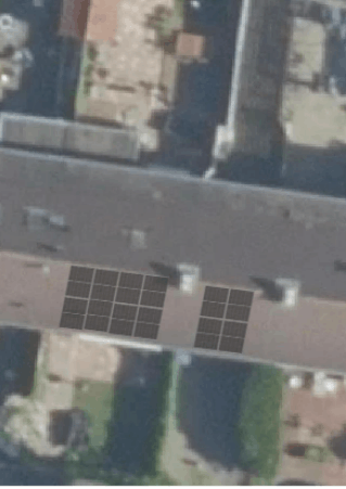

Beschikbare (dak)ruimte

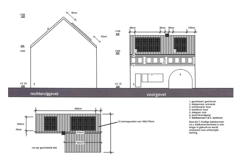

We hebben een vergunning voor 1 maal 8 panelen en 1 maal 4 panelen. Vanuit de gemeente kwam de wens om twee losse vlakken te vormen met een gelijke afstand t.o.v. de schoorsteen.
Onderstaand is gebruikt voor de vergunningsaanvraag,

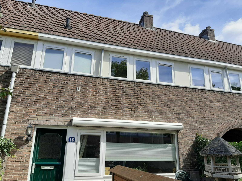

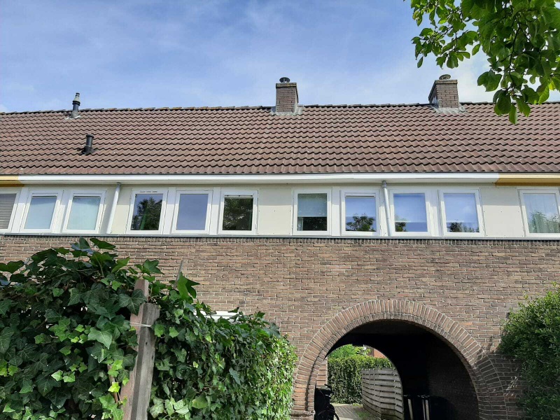

Schaduw
Voor het huis staat een boom die gestaag doch spoedig groeit, ca. 8 jaar oud. In de zomer staat de zon hoog genoeg om eroverheen te schijnen, in de winter heeft de boom geen blad. Ik kan niet goed inschatten of dit impact heeft/gaat hebben.

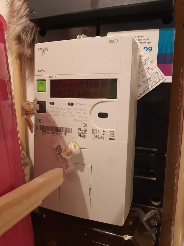

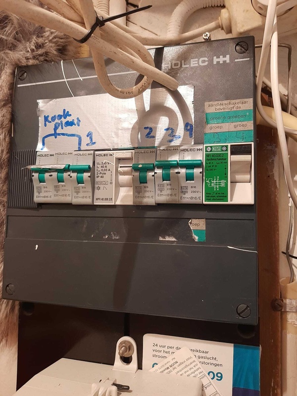

Huidige elektriciteitsaansluiting
1x32a? Zie foto's meterkast. :P

- Ervaring met groei van- en voorspellingen over: gaat schaduw van bomen een noemenswaardige rol spelen binnen nu en 10 jaar? 's Winters hoogstens schaduw van takken. 's Zomers staat de zon hoog genoeg om de komende jaren geen belemmering te vormen.
- De genoemde prijzen zijn incl. uitbreiding en aansluiting meterkast. O.b.v. inmiddels opgedane wijsheid weet ik dat extra groepen nodig zijn voor bv tuinverlichting. Dit kan ik zelf aanleggen t/m meterkast, zolang de groep maar aanwezig is. Is het de moeite waard om deze uitbreiding mee te nemen in de offerte, of kan ik net zo goed het benodigde spul in huis halen en de elektricien een briefje van 50 in zijn handen drukken? OK, die vraag beantwoordt zichzelf al. :P

Gewoon een simpele 1mppt omvormer kiezen. Alle panelen liggen immers in dezelfde richting.
En waarom vul je de ruimte onder de schoorsteen ook niet op zodat je 1 vlak met panelen krijgt? Ziet er rustiger uit en levert meer op. De kosten voor extra panelen zijn doorgaans lager en opbrengst is gelijk.
Micro heeft geen nut en verhoogt alleen maar de kosten.
Voor de schuur kies je dan gewoon een tweede losse omvormer.
Meterkast komt uit jaar kruik en voldoet niet meer / is ook aan vervanging toe. Zou ik gelijk meenemen nu je toch bezig bent. Liefste door eentje met plek voor toekomstige uitbreiding.
Eens, maar doorleggen tot/voorbij de schoorsteen mocht niet van de gemeente. ;( Het is beschermd stadszicht: een gradatie lichter dan monumentenstatus, maar voor wijzigingen aan de looks ben je vergunningsplichtig. We hebben uiteindelijk akkoord op die 12 gekregen (nadat ik de vrouw kon overtuigen dat 8 een gemiste kans zou zijn), dus met 12 moeten we het doen. :P

Meterkast heb je eigenlijk nu al ruimte tekort.
Je mist namelijk de (inmiddels) verplichte hoofdschakelaar. Die past er nu misschien nog net naast. Maar dan zit het vol en heb je geen plek voor uitbreiding.
Dus een nieuwe meterkast met 2 rijen zou beter zijn. Weet niet of je erboven nog wat ruimte hebt?

Sethro schreef op donderdag 4 augustus 2022 @ 15:40:
Check, deze zat erin toen we 6 jaar geleden het huis overnamen van de woningbouwvereniging. :)
Boven de huidige meterkast hebben we nog wel wat ruimte. De huidige kast hangt al aardig hoog (en dan ben ik 1m90) dus dat wordt werken op een trapje. :P

Ik zie vrij stevige schijnbare asymmetrie van het dak in de foto, ik neem aan dat beide daken gelijk zijn?
Hoe lang is het dak daadwerkelijk van goot tot nok?
Je hebt vergunning voor 12 panelen, staan er afmetingen in de vergunning?
