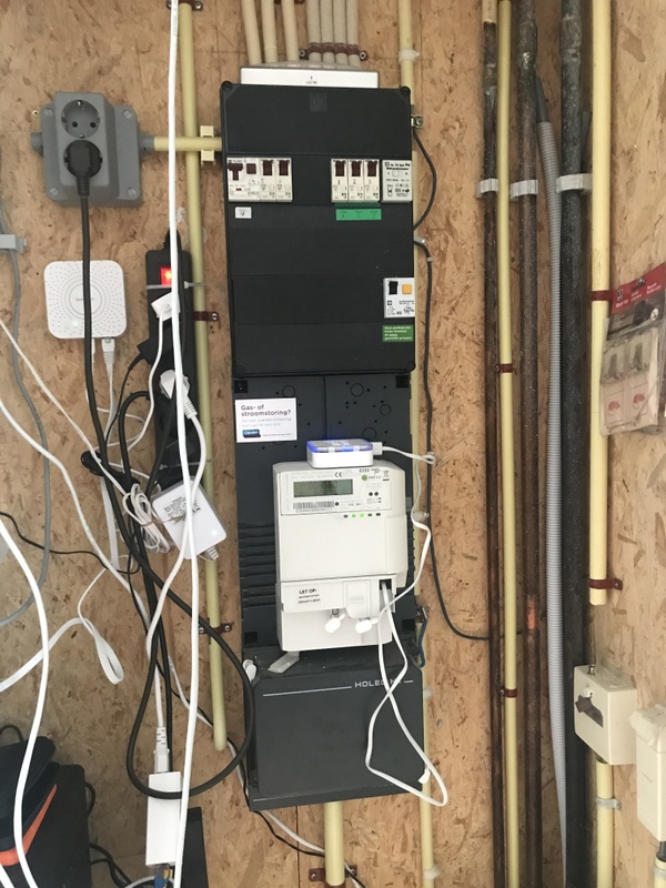

Maak eens een foto van je hudige meterkast inclusief meter enzo. Dan kunnen we kijken wat je echt hebt en een stappenplan voor je maken.

Afbeeldingslocatie: https://tweakers.net/i/TYyy6yzpZhpMeHUM-p8MFHCXiYg=/x800/filters:strip_icc():strip_exif()/f/image/9zo2qdGoMdYahgaOMtixmpbd.jpg?f=fotoalbum_large
  • Richh
  • Laatst online: 10:49
jjohan14 schreef op vrijdag 5 augustus 2022 @ 09:20:
@Richh @Atlas Dat heb ik dan helaas verkeerd begrepen. Als leek vind ik het een beetje omslachtig dat dit dus in minimaal drie bezoeken geregeld moet worden. Maar ja, het moet wel veilig natuurlijk.
Het lijkt omslachtig, maar het is opzich niet heel gek. Je netbeheerder is niet verantwoordelijk voor je meterkast, die mag daar niet in werken. En je aannemer mag niet aan je aansluiting komen, die is eigendom van de netbeheerder :)
Je netbeheerder heeft wel een hoofdschakelaar nodig om het werk veilig uit te kunnen voeren.
Je moet dus eerst je meterkast voorbereiden door er een hoofdschakelaar in te zetten (jouw verantwoordelijkheid, ritje 1)
Je netbeheerder kan vervolgens de werkzaamheden uitvoeren (ritje 2)
Daarna pas kan het allemaal in orde worden gemaakt in je meterkast (ritje 3).
Op je foto is zichtbaar dat je nog geen hoofdschakelaar hebt, deze stappen zullen hoe dan ook doorlopen moeten worden.

https://www.sandervunderi...eem-3-fase-220x440mm.html
10 groepen + fornuisgroep + 3 fase hoofdschakelaar.
En dan zorgen dat de netbeheerder even niet kijkt als zij de meter vervangen, dan kun je mooi deze even ophangen.
Tip: koffie + stroopwafels levert je 15 minuten schroef-tijd op ;)

2 stappen. De installateur plaatst een 4 polige hoofdschakelaar met een bruggetje onderin om de fases tijdelijk door te verbinden.
Vervolgens komt de netbeheerder en die sluit de laatste 2 fases aan.
Als ik ts was zou ik vast een afspraak bij de netbeheerder plannen. Vervolgens zien dat je een installateur vind. Maar daar heb je tijd genoeg voor gezien de wachttijden bij de netbeheerders.
