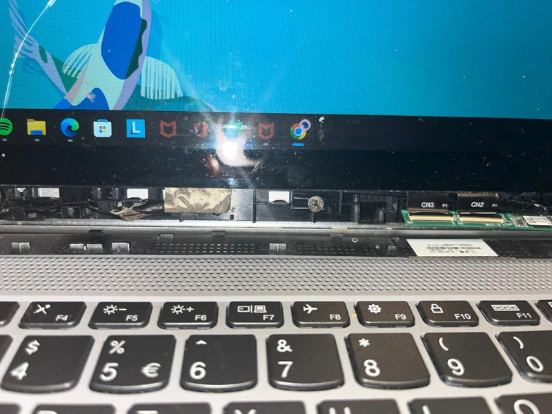

Hi!
In december 2020 heb ik de Lenovo Ideapad Flex 5 (IIL05) gekocht. Alleen is deze nu helaas kapot. Een van de scharnieren zat plots helemaal waardoor bij open maken de hele onderkant onder het scherm mee werd getrokken en ook het scherm deels die nu dus een barst heeft en waarvan touchscreen niet meer werkt (fotos van bijgevoegd). Ik heb contact opgenomen met lenovo, maar fysieke schade valt niet binnen de fabrieksgarantie van hen. Ik heb de laptop via *knip* Webwinkel gekocht dus probeer nu contact op te nemen met *knip* Webwinkel, maar hier nog niks van gehoord. Nu vroeg ik mij af, zal dit binnen de garantie vallen? Of zijn er andere vervolgstappen die jullie aanraden?
Ook vroeg ik mij af of iemand eerder dit probleem heeft gehad met deze laptop? Als ik de laptop moet laten maken heb ik mij laten vertellen dat dit vrij dichtbij de kosten van een nieuwe laptop komt dus denk ik dat ik dan een nieuwe laptop zal aanschaffen. Zijn er laptops die anders vergelijkbaar zijn met deze die jullie mij anders aanraden? Ik vind het namelijk een erg aangename laptop vanwege de grote, de snelheid en het touchscreen. Ook is het heel erg fijn dat de laptop gedraaid kan worden tot een soort tablet.
Alvast bedankt!
Afbeeldingslocatie: https://tweakers.net/i/DL22l1bcrguqtfXdWEkSa2vQf0c=/232x232/filters:strip_icc():strip_exif()/f/image/gZWbJPUmoyJOinjL8uLrRP1p.jpg?f=fotoalbum_tileAfbeeldingslocatie: https://tweakers.net/i/PP51jmoO8PX20UsOuAVr_QNwaB8=/232x232/filters:strip_icc():strip_exif()/f/image/L9plKtBQkSbkFFDwgkssqvBJ.jpg?f=fotoalbum_tile
[ Voor 26% gewijzigd door Yorinn op 03-08-2022 23:23 . Reden: Naam webwinkel verwijderd uit TS conform beleid ]

Zou eerst proberen wat duidelijker foto's te posten.
Hier ziet niemand iets aan.
Zoals ik het nu zie? Heeft er een baby Godzilla opgestaan.

Bad Brains schreef op woensdag 3 augustus 2022 @ 23:22:
hoe zou ik de fotos duidelijker kunnen maken?

Komt er dus op neer dat je rechter scharnier vast zat en dat je toen met enige kracht je laptop hebt geopend, waarna het scharnier uit het deksel/scherm kant is gebroken.
Je zal dus moeten aantonen dat het scharnier een fout is van Lenovo om garantie te kunnen claimen.
Zijn meer scharnier problemen met vergelijkbare laptops:
https://www.google.com/se...lient=mobile-gws-wiz-serp
jb1012 schreef op woensdag 3 augustus 2022 @ 23:27:
Camera die scherpere foto's maakt/zorgen voor meer omgevingslicht. Groot deel is beetje wazig.
[ Voor 64% gewijzigd door Cyriel85 op 03-08-2022 23:36 ]
In plaats van de volledige foto te plaatsen een uitvergroting van de foto zodat het 2000px bij 2000px is.
Inzoomen op een inzoom van een inzoom vindt niemand leuk om te doen.
Euphemism treadmill; First they take the words, then they take the meaning.

Bad Brains schreef op woensdag 3 augustus 2022 @ 23:31:
is dit beter?
Afbeeldingslocatie: https://tweakers.net/i/bJA-ZAhTGShJaXp0qVH0Ro6svbw=/x800/filters:strip_icc():strip_exif()/f/image/vWKhsJzs6pRaG0pxyclc1xTi.jpg?f=fotoalbum_large
Afbeeldingslocatie: https://tweakers.net/i/_iaGKFHbJ8LhSQSqNcF5PdZPERo=/800x/filters:strip_icc():strip_exif()/f/image/19RaSNH3Xtrc2t4cuu7ei9eM.jpg?f=fotoalbum_large
  • PilatuS
Even los van je vraag.
Altijd de laptop open doen door het scherm in het midden te pakken. Veel mensen pakken een hoek van het scherm waardoor het scherm en de scharnieren enorm belast worden. In plaats van dat de scharnier netjes de druk verdeelt, komt alle kracht er onder een hoek op. Dit vinden scharnieren niet leuk en dan gaat het een keer kapot.
Nou zijn die scharnieren meestal ook niet heel stevig, maar door onjuist gebruik sloop je ze vrij snel in plaats van dat ze 20 jaar mee gaan.
Garantie wordt lastig als de schade zo groot is. Als het probleem net begint dan willen de meeste fabriekanten nog wel coulant zijn, maar dit is nu goed gesloopt.
Is dat gesmolten? Lijkt op mijn telefoon iig wel zo.

  • TRAXION
  • Laatst online: 20-10 19:48
Kan het zijn dat er iets plakkerigs over de laptop heen is gegaan? Lijkt erop dat het scharnier geklemd is waardoor er zodanig veel druk is komen te staan dat het gebroken is.
Of dat hij een val heeft gehad, zou er niet teveel aan klooien ivm garantie maar ben toch wel benieuwd of dat scharnier überhaupt nog wel kan bewegen.
Ging de laptop normaal wel soepel open en dicht of kan het zijn dat het stroever is geworden over tijd, op een gegeven moment wordt je hefboom op dat scharnier dusdanig groot dat de constructie het begeeft.
De constructie zit trouwens tegen de achterkant van de behuizing van het scherm en deze is echt compleet weg gescheurd als ik het zo op de foto zie, ik vind het lastig om te zien maar het zou kunnen gaan om een ontwerp fout als er uitwendig geen schade is aan de laptop zou je de webwinkel het laten uitzoeken met de fabrikant.
Heb je niet toevallig kleine kinderen die het per ongeluk te ver geknakt hebben?
En dat dit gebeurde hoorde je het zooitje ook kraken of ging het soepel open en was daar de schade.
[ Voor 32% gewijzigd door TRAXION op 04-08-2022 00:07 ]

Zelfs met een beetje plaksel moet je heel hard je best doen om een laptop zo kapot te krijgen. De onderste bezel is compleet blijven zitten. Met het open doen moet het ook wel bijzonder zwaar gegaan zijn, aangezien het hele ding opengescheurd is. Ik ben eigenlijk wel benieuwd wat er nu onder het stuk bezel zit dat nog vastgeplakt zit. Als dat "niks" is, kun je prima garantie claimen, maar als het contactlijm betreft wordt het een dure reparatie.

Het lijkt gewoon weer een heel slecht constructie ontwerp, zoals tegenwoordig wel vaker het geval is met laptops
Lenovo Forums: Broken Hinge on IdeaPad 5-15IIL05 Laptop - Type 81YK

Gebeurt wel vaker. Scharnier is dan ondeugdelijk bevestigd aan de bodemplaat. Op den duur breekt dat dan een keer. (Detail: scharnier is waarschijnlijk prima, maar er gaan vaak 3 schroeven in om het scharnier te verbinden met de bottomcase. In de bottomcase zitten 3 schroefgaten. Deze zijn deels of allemaal gesneuveld, waardoor de schroeven onvoldoende/geen houvast hebben.
Probleem is dat ook je LCD gesneuveld is. Dat is wel raar. Ik kan schade aan het LCD niet direct rijmen met een gesneuveld scharnier.
Overigens heb je denk ik 2 mogelijkheden:
1: je beunt het scharnier vast met wat epoxy en eventueel wat schroeven. Dan zit het hele zaakje weer vast.
2: Je laat het onder garantie repareren/bestelt zelf een nieuwe bottomcase/laat de laptop repareren. Nadeel is dat eigenlijk heel de laptop uit elkaar moet. Alles moet overgezet worden in de nieuwe behuizing. Geen idee wat dit moet kosten als je het laat doen, maar het is zeer arbeidsintensief, dus dan weet je dat het duur wordt.
Als je zelf alles over zet, ben je er -zeker als je weinig ervaring hebt- echt wel even zoet mee. Als het inderdaad om een ondeugdelijke bevestiging van het scharnier gaat, is het eigenlijk afwachten tot het scharnier weer sneuvelt. Ik vind optie 2 dus niet echt een oplossing.

Als ik zo zie hoeveel schade er is, denk ik dat je weinig kans maakt bij een garantie claim.
Je moet echt flink aan het scherm trekken wil je de kunststof behuizing zo scheuren.
Ik denk dat je beter op het moment dat de laptop niet open ging je contact had opgenomen met Lenovo en het probleem voorleggen.
Nu heb je in principe meer schade veroorzaakt dan eigenlijk noodzakelijk zou zijn geweest.
Stel je koopt een nieuwe auto en na 2 maanden wil je wegrijden maar staat je wiel schuin vast onder de auto.
Dan rijd je daar toch ook niet mee naar de garage om het te laten zien, maar bel je ze ook wanneer je het constateerd.
Ik denk dat je op dat moment dus je recht op garantie hebt vergooid

Moment van onoplettendheid en het is gebeurd en wie verwacht er dat een scharnier niet mee beweegt.
Kan ook zijn dat het scharnier al langere tijd stroever liep en langzaam het plastic over een tijdspanne van een paar weken verzwakt heeft zodra het dan uiteindelijk de geest geeft heb echt niks nodig om het glas te breken.
Ik laat toch echt even in het midden waar de schuld ligt, heb genoeg gekke dingen gezien waar een consument niets aan kon doen.
Voor hetzelfde geval is het een maandag morgen model waarbij het bij montage al kapot was "scheurtje oid" een wat zich nu pas openbaart.

MaD_co schreef op donderdag 4 augustus 2022 @ 09:33:
Nouja als het een ontwerpfout betreft, dan is dát toch in beginsel het probleem.
Alle schade ten gevolge daarvan lijkt mij dan toch niet voor TS's rekening te komen.
Recht op garantie lijkt TS sowieso niet te hebben; elke verkoper/fabrikant kan hier zijn eigen regels op toepassen en ik maak uit TS's bericht dat er sowieso geen garantie op de behuizing zit.
Maar dan heb je nog zoiets als recht op een deugdelijk product.
Een schanier van een laptop dat nog geen twee jaar oud is, welke een situatie kan veroorzaken waardoor de hele behuizing inclusief scherm gesloopt kan worden, dat lijkt mij gewoonweg ondeugdelijk.
Nu is het wel aan TS om dit aan te tonen, maar enkel al wat (product)reviews met tenminste enigszins goede onderbouwing waarin dit probleem ook wordt vermeld zou voldoende moeten zijn.
@Cyriel85 gaf ook al aan dat dit een bekend probleem is bij Lenevo laptops.
TS kan o.a. dit en zijn eigen ondervindingen doorsturen naar de webwinkel en dan zullen zij toch wel met een goed onderbouwd antwoord moeten komen waarom ze het niet willen verhelpen/vergoeden of anders wel gewoon het probleem verhelpen.

JohanNL schreef op donderdag 4 augustus 2022 @ 11:39:
... dan zullen zij toch wel met een goed onderbouwd antwoord moeten komen waarom ze het niet willen verhelpen/vergoeden of anders wel gewoon het probleem verhelpen.
als de deur van je auto niet meer open wil, ga je dan met een koevoet deze open breken of bel je de garage? En als je die dan openbreekt met een koevoet, de deur krom, glas kapot etc etc, is het dan reëel dat de verkoper dat allemaal vergoed als die voor een tientje een nieuw slot had kunnen monteren?
Het lijkt mij dat TS toch wel wat teveel geweld heeft gebruikt bij het openen. Ik heb dit echt nog nooit zo gezien dat alles breekt bij het openen van een scherm.

Heb hetzelfde gehad aan de laptop van het vrouwtje,maar kon hem nog voorzichtig openklappen.
Scharnier reparatie kostte 275 euro,nou dan blijft hij maar open staan.

JohanNL schreef op donderdag 4 augustus 2022 @ 12:36:
Ik weet natuurlijk niet precies wat TS heeft gedaan, maar ik ga ervan uit dat hij niet iets als een hamer heeft ingezet.
Nee geen hamer; maar nergens in het proces van openen geen weerstand gevoeld en gedacht: hmm, zal maar eens stoppen met forceren?
Dit ziet er zo kapot uit dat het lijkt alsof de klep met heel veel kracht heel snel open getrokken is.
(zit hier nu voor mijn laptop te 'voelen' wat de weerstand is bij open / omklappen. Maar ik kan me echt geen scenario voorstellen dat ik bij normaal kracht gebruik dergelijke schade kan veroorzaken)

Verwijderd schreef op donderdag 4 augustus 2022 @ 12:16:
Als je naar de constructie kijkt heb je niet veel nodig om het glas te breken de plastic constructie waarop het scharnier zit stelt ook niets voor en wat ik in een eerdere post al zei door het hefboom effect heb je echt niet veel nodig om het hele zooitje te laten breken en op het moment dat je het hoort kraken en barsten ben je aan te laat.

TRAXION schreef op donderdag 4 augustus 2022 @ 00:00:
Nee er is niks plakkerigs over de laptop heen gekomen en ook niet gevallen. Normaal ging de laptop wel soepel open en volgensmij is het ook niet stroever geworden. En nee dat heb ik niet toen ik de laptop open deed gebeurde het eigenlijk heel snel en hoorde ik toen inderdaad de krak maar het voelde eerst gewoon alsof de laptop wat stroever open ging.

Tja, Lenovo. Volgens mij zijn deze "hybride" modellen allemaal een drama qua bouwkwaliteit (of heel duur in het geval van Surface). Als je echt goede bouwkwaliteit wilt kan je naar Apple kijken, en anders zakelijke laptops.

TRAXION schreef op donderdag 4 augustus 2022 @ 11:36:
Denk dat het wel meevalt hoeveel je moet trekken, je hebt een behoorlijke hefboom en de bevestiging is maar 2cm plat plastic voordat je het doorhebt heeft het al krak gezegd.
Kracht heb je hier absoluut niet voor nodig.
Het ging inderdaad zoals het eerste voorbeeld

Zoiets kan onmogelijk gebeuren als je die laptop op een normale manier opent.
Hier moet je echt wel enorm onvoorzichtig voor zijn..

Ligt het aan mij of zijn ze ook zuinig geweest met de lijm tussen behuizing en plastic frame? Alsof er gewoon op een behoorlijk deel geen lijm heeft gezeten dan krijg je op den duur ook wel stress op de constructie, lijkt me niet dat die lijmverbinding mag loskomen zou eerder verwachten dat de schroefdraad bussen uit het kunstof komen voordat de verlijming het begeeft.
Ik blijf erbij dat het een vreemde schade is, kan je het scharnier nog bewegen?

Dit lijkt me toch niet zomaar een schanier dat stroef open gaat. Meer op geforceerd open drukken. Iets verder dan kon….Probeer dat maar eens bij een leverancier te claimen, wordt moeilijk denk ik.

Dit probleem had m'n zusje ook met haar Asus 2-in-1 laptop. Zij heeft geluk gehad dat het glas van het beeldscherm niet gebarsten was door het losgesprongen scharnier. Haar laptop was al uit de garantie, hierop besloten het zelf proberen te repareren. Tijdens het uit mekaar schroeven vielen mij de 3 ontiegelijk kleine schroefjes ook al op die het scherm vasthouden, dit kan ook niet lang goed gaan naar mijn idee. De schroeven zitten vast in de plastic behuizing van de backcover en deze breken los. Aan de andere kant zat nog maar 1 van de schroeven vast.
Wij hebben een backcover voor 30 euro op AliExpress gekocht, deze paste perfect en de laptop werkt weer zoals het hoort, maar het zal me niks verbazen als het over 2 jaar weer losbreekt.
Ik ben benieuwd of ze het bij jou als garantiegeval zullen zien, aangezien het met dit bevestigingsontwerp bij verschillende merken laptops verkeerd gaat, zou dat naar mijn idee wel zo moeten zijn.

Scharnieren veel te strak afgesteld vanaf fabriek, herhaaldelijk open en dicht klappen levert te veel stress op het materiaal en na zoveel keer openklappen is het afgelopen.
Cyriel85 schreef op woensdag 3 augustus 2022 @ 23:27:
Eigenlijk is het daarmee an sich al aangetoond. Dit hoort gewoon niet te kunnen. Scharnieren horen soepel te gaan zonder abnormaal hoge kracht op omliggende materialen op te leveren.
Elke laptop scharnier heeft een moertje, als je nieuwe laptop stroef open gaat, is iets losdraaien allerbeste. Anders dit probleem na verloop van tijd.

Ik kan best geloven dat de scharnieren waardeloos zijn, want dat is vaker wel als niet zo.
Maar, dit is toch ook wel met lomp geweld gegaan. Je moet toch wel gemerkt hebben dat hij niet open wou? En toen gewoon doorgetrokken tot het brak?

Hier hetzelfde euvel. Lenovo Flex 5. Linker scharnier liet los. Een ploppend geluid onder het werken.
In het scherm zit laagje plastic waar soort van moer in verzonken zit. Op indernet lees je er veel over. Bij mij sprong de moer uit het plastic zo lijkt het.
Op de foto zie je linksonder de soort van moer met kartels aan de buitenkant die losgesprongen is uit een laagje plastic / lijm.Scharnier zet blijkbaar wat druk op de constructie.
Was in de buurt van *knip* Webwinkel en daar riep de medewerker direct dat Lenovo dat vaak als gebruikersschade ziet.
Was daar niet zo blij mee (laptop verder netjes en duidelijk geen andere schade).
Afwachten wat Lenovo gaat zeggen meldde *knip* Webwinkel mij. Hoewel ik het apparaat bij *knip* Webwinkel heb gekocht, het ze aangegeven dat ze het voor me moeten oplossen. Benieuwd wat ze doen. Mooie test om eens te kijken of het nog steeds de betere zaak is of inmiddels gewoon een dozenschuiver als ieder ander.Afbeeldingslocatie: https://tweakers.net/i/SA4LYE-miRJlIQUNraIBC26QaT0=/x800/filters:strip_icc():strip_exif()/f/image/nxe789HEKqiTrO9rrkYKqBUc.jpg?f=fotoalbum_large
