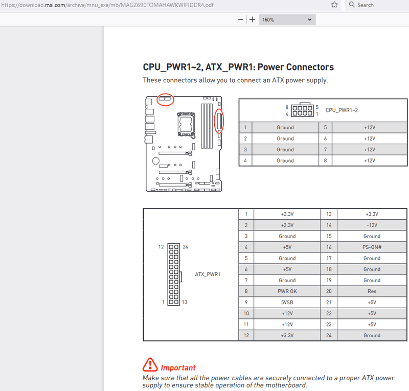

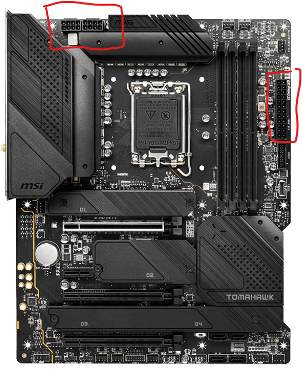

Ik kan me voorstellen (mogelijk) dat als je niet alle 12V-stekkers op je moederbord hebt geprikt, dat deze wel wil booten/POSTen in IGP-modus maar dat hij niets wil doen met een full-size GPU in een slot wat ook nog eens 75W mag/kan/moet leveren.
Afbeeldingslocatie: https://tweakers.net/i/h3CjdSao6SSMmSqPZSwKwCiqWnM=/full-fit-in/4000x4000/filters:no_upscale():fill(white):strip_exif()/f/image/KoMNuX9iCObuRfnMeKHMTerf.png?f=user_large
Overeenkomstig pagina 17 van de handleiding?

Lastige foto; zitten er linksboven nou 1 of 2x een 12V-kabel ingeprikt? Ik tel er eentje door de donkerte?
[ Voor 4% gewijzigd door MAX3400 op 04-08-2022 08:06 ]
1 kabel voor CPU

Afbeeldingslocatie: https://tweakers.net/i/FwNstWtICUUSNp-Y3Effl7ba2AM=/800x/filters:strip_exif()/f/image/gNd07XzqYH8iYeu7sLBa3EEf.png?f=fotoalbum_large
Veel duidelijker krijg je het niet?

energydrank schreef op donderdag 4 augustus 2022 @ 08:07:
1 kabel met 2 connectors? anders moet je die 2e er ook even bij prikken
Het is er 1 inderdaad... ik ga de tweede erbij doen
