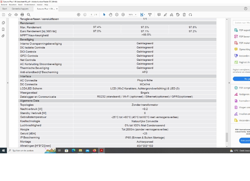

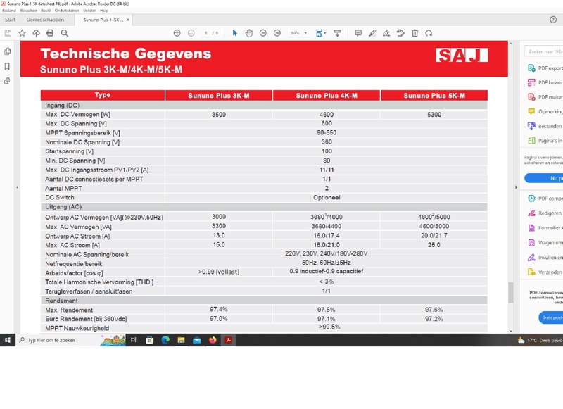

Maakt het uit welk merk omvormer je hebt of kunnen alle omvormers dit bypass zo regelen?
Mijn omvormer is SAJ sununo plus 4k-m zie info:
Afbeeldingslocatie: https://tweakers.net/i/s8uRbvIELThpzigaIMiFwHH5wIk=/800x/filters:strip_icc():strip_exif()/f/image/0HaWGBpRPmgnEcyug0o2KJJz.jpg?f=fotoalbum_large
Afbeeldingslocatie: https://tweakers.net/i/J7Xh5a2wMQEc6dalWoAS3hiL9qg=/800x/filters:strip_icc():strip_exif()/f/image/CMMw7K9zRxpf1bp5KYElOY7E.jpg?f=fotoalbum_large
[ Voor 41% gewijzigd door Rambo008 op 29-08-2022 00:42 ]

Met 5 en 7 stuks ben je okay om dit in 2 strings te doen op deze omvormer. Dat is de betere oplossing.
