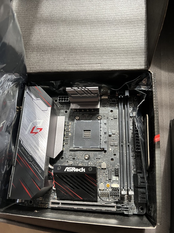

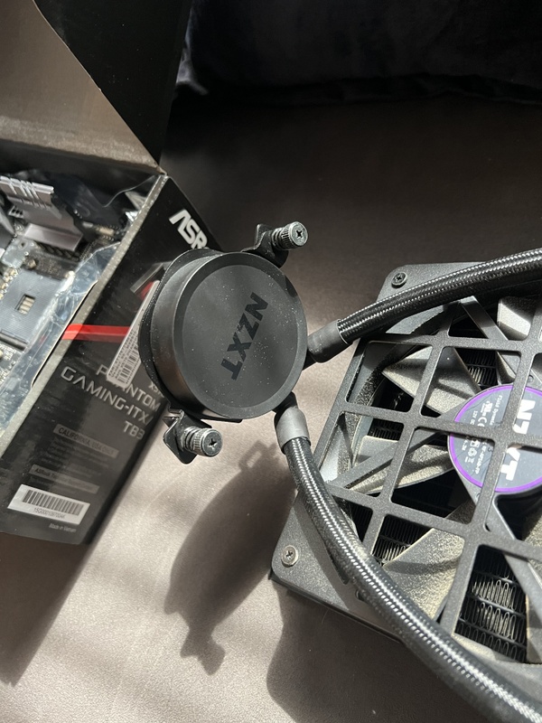

Hallo allemaal, ik heb een NZXT H1 V1, tweedehands gekocht. Voor mijn project.
wil graag hier mijn ITX ASRock X570 in plaatsen.
Nu is het probleem dat ik geen AM4-montagebeugelset heb voor de AIO-installatie op de het moederbord.
NZXT Support kan me niet helpen omdat ze de onderdelen niet apart verkopen.
Wat moet ik nu doen ? 8)7

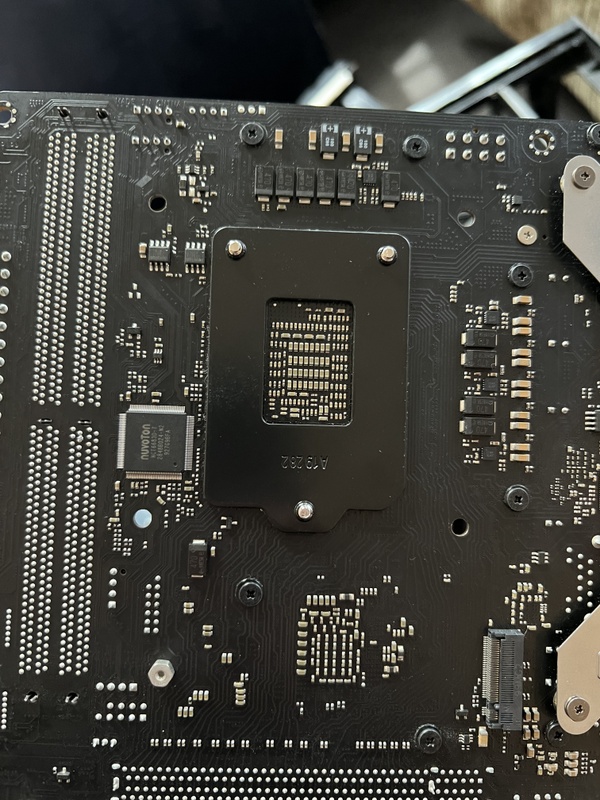

Bijgaand een aantal foto's wat zou hier de beste optie zijn ?

ik wil nu niet kut doen, maar de H1 mist helemaal niets op jouw foto. Je moederbord daarentegen mist de stock AM4 bracket
AM4 sockets hebben standaard 2 mounts voor CPU koelers geinstalleerd zitten, die sommige koelers, waaronder deze, hergebruiken.

Bijna goed, het moederbord op de foto gebruikt het Intel mounting mechanisme. Het Asrock X570 is een vreemde eend in de bijt en gebruikt dus het Intel 115x mounting patroon. Je hebt voor dit bordje dus de Intel 115x mount nodig.

Ho, oke, vandaar.
In dat geval moet je dus de intel mount gebruiken. Heb je die wel? @Rutger144

Nee dat gaat niet werken. Dat is een noctua processorkoeler kit. Die werken alleen met noctua koelers.
Als nzxt support niets loslaat, moet je hopen dat je een mounting kit van een of andere corsair of evga of fractal design AIO kunt gebruiken. Maar ik weet niet zeker of dat past omdat ik niet zeker weet of de ingebouwde AIO in de H1 van Asetek is.
De oplossing zou moeten zijn NZXT berichten, maar die hebben blijkbaar schijt support want geen reserve onderdelen verkopen is eigenlijk best wel matig. Ik kan bij fractal design voor mijn kast nog vanalles kopen bijvoorbeeld.

@youridv1 Je gaf aan dat mijn H1 niks eerder miste en dat mijn moederbord een bracket mist. Een Intel bracket (115x mount) het geen is wat ik nodig heb. Zo ook te zien in de foto die jij hebt toegevoegd. Het lijkt mij dat dit toch wel te koop is? nzxt werkt namelijk niet mee.
