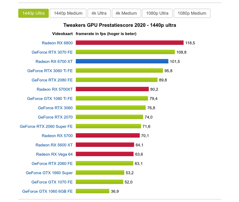

Als ik de clip hieronder bekijk kom je met een RX 6700 XT aardig in de buurt van je doelstelling voor minder euros: Sapphire Nitro+ Radeon RX 6700 XT, de AMD kaart zit qua performance op een ietsje hoger niveau dan de RTX 3060 Ti
Afbeeldingslocatie: https://tweakers.net/i/EusC6Ylh5Vj-lHYTJ6qmerTq29U=/800x/filters:strip_exif()/f/image/xbqKuQjzmoYp7QZWOPtZZETp.png?f=fotoalbum_large
(uit Drie custom Radeon RX 6700 XT's - Kiezen tussen prestaties, koeling en stilte)

[YouTube: AMD RADEON RX 6700 XT Sim Racing Benchmarks (iRacing, ACC, AMS2, Dirt Rally 2.0) | Navi 22]
Prijsverschil is idd vrij groot, maar iRacing blijft keer op keer problemen hebben met AMD kaarten, dus dat durf ik eigenlijk niet aan...
