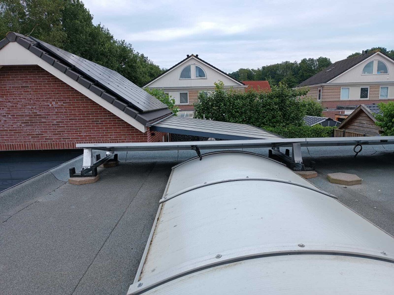

wij hebben besloten om bij ons 4x een xl paneel te plaatsen op plat dak in landscape.
Panelen liggen naar oosten. (10graden)
Datasheet.
https://www.longi.com/nl/products/modules/hi-mo-5/
LR5-72HBD-535M
2256mm lang
1133mm breed
We hebben dit allemaal berekend met Valk solar (ValkPVplanner)
Montagemateriaal valkpro+ 10 graden
Echter valt het ons nu op na de installatie dat de panelen in het midden circa 1,5cm doorbuigen (3 dagen na installatie) is dit een probleem?
Ondertussen ligt er ballast op met de juiste ballast dragers en juiste hoeveelheid ballast.
ik heb alleen niet op dit moment een goede foto hiervan.
Wat kunnen we hier nu eventueel aan veranderen om het wel op te lossen?Afbeeldingslocatie: https://tweakers.net/i/BxdO9nQvfAQlI0dMTYquSYfbJ64=/800x/filters:strip_icc():strip_exif()/f/image/a3aVScyjRNBgsTpP8BHOzxYy.jpg?f=fotoalbum_large

Je kan een L profiel aan de bovenrand vastmaken, maar het het echt nodig is.
Zitten ze trouwens vast aan het dak gezien ik geen ballast op de foto`s zie?

Daar zou ik me wel zorgen om maken. Met zoveel doorbuiging kunnen de panelen zich makkelijk onder de klemmen uitwerken. Met name de eindklemmen zijn daar gevoelig voor. Onderschat de kracht van wind niet.
Met ballast alleen ben je er niet.

Waar is je ballast? Je mist bij dit systeem (Valk)de dwarsliggers waar ballast in komt te liggen in de vorm van 30x30 of 30x15 betontegels.

EDIT: Ik vermoed dat Valk nog geen dwarsliggers heeft voor panelen van 2256mm lang.

ik vrees inderdaad dat bij een goede windvlaag je zonnepanelen denken dat ze vliegers zijn.

dit zijn foto's voordat de ballast gemonteerd was.
ondertussen liggen er per paneel 7,5 tegel 30x30 (9kg stuk) als ballast gemonteerd inclusief de ballast dragers van valk.
onze vraag is dan ook zien jullie hier nog andere manieren van ondersteunen het paneel?

Je mist behalve de zij- en achterplaten ook ballast dragers 742556
Bladzijde 6/12 https://www.valksolarsyst...lijst-2022-v4-valkpro.pdf

Deze ballast dragers zijn gemonteerd ondertussen inclusief ballast.
Op pagina 8/12 zie ik het volgende
Alu. paneelondersteuning voorvoet ValkPro+ L10°
724710
Alu. paneelondersteuning achtervoet ValkPro+ (staander)
724730
zou dit de oplossing kunnen zijn?
Echter heeft de groothandel dit niet op voorraad.

Staat er geen montageinstructie bij de panelen? Mijn panelen mogen niet zo gemonteerd worden. De bevestiging moet min 30 cm. vanaf de rand zitten.
