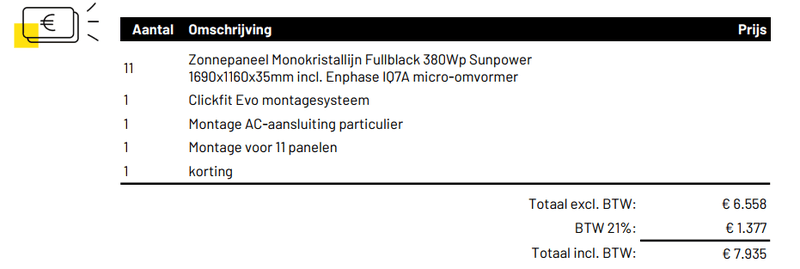

Ha die mede-Tweakers, goedemiddag.
Wellicht had ik dit eerder moeten doen ... (ja ik weet het) , maar heb zojuist een offerte akkoord voor:
- 11x Zonnepaneel Monokristallijn Fullblack 380Wp Sunpower 1690x1160x35mm incl.
Enphase IQ7A micro-omvormer
- 380 Wp
Voor de volgende prijs:
Totaal excl. BTW: 6558
Totaal incl. BTW: 7935
Wat ik alleen wil weten of de prijs/kwaliteit bij dezen goed/redelijk is of gewoon slecht is?
- Dit is overigens op basis van 3800 KWH gebruik
  • AUijtdehaag
Kwaliteit is wel goed.
Prijs is natuurlijk zeer discutabel.
Kan goedkoper door andere keuzes te maken afhankelijk van je daksituatie.

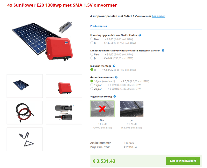

Via abczonnepanelen.nl vind ik bijvoorbeeld
- 4x SunPower E20 1308wp met SMA 1.5V omvormer voor <4k.
Deze heeft uiteindelijk meer wp en toch goedkoper, terwijl het ook nog eens voor je wordt gemonteerd. Wellicht volg ik het ergens niet meer.

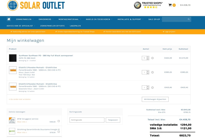

Je had wellicht al 1100 euro kunnen besparen op de omvormer. (maar ik ken je daksituatie niet)
Onlangs is er een artikel verschenen dat de geschatte levensduur op 15 jaar ligt van de (recente) SMA omvomers
Maar over 15 jaar wil je toch nieuwe panelen. Dan zijn deze een lachertje tov wat er dan te krijgen is.
Dus omvormer + panelen wordt dan nieuw. Je enphase voldoen dan ook niet meer om te behouden.

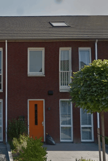

Heb ik een laatste vraag voor jou deskundigheid / iemand anders: wat zou jij mij adviseren: nu 15 jaar wachten (prijs kan duurder worden zelf met nieuwe producten? of andere factoren) of kan gerust nu deze zonnepanelen nemen en me winst eruit halen voor die tijd?
PS: dit is overigens me dak/overige situatie
- Me tuin is noordoosten, dus me kwam komt wss op de "zuidwesten" terecht aan de voorkant dus;
- Schuin zoals je ziet;
- Woning uit 2015.
Afbeeldingslocatie: https://tweakers.net/i/igohVIyAib7Mh0U44rVBw7pmwtw=/800x/filters:strip_exif()/f/image/EtjPmOXjY4T62LqRa6ifUUYk.png?f=fotoalbum_large
Afbeeldingslocatie: https://tweakers.net/i/UaR73HnF9jPY6Ax-CLDmu9KAymE=/full-fit-in/4000x4000/filters:no_upscale():fill(white):strip_exif()/f/image/kZqhEN97nSRq5Ocm1jc5QTGQ.png?f=user_large

MilesKiss schreef op dinsdag 2 augustus 2022 @ 14:15:
Ben ik [Afbeelding]
En zelfs die prijs van 3500 is natuurlijk gewoon ruim 1000 euro te duur voor wat je ervoor krijgt, als je hier willekeurige andere panelen voor kiest..
- SMA 1.5kW omvormer: €650,-
- 4x 380Wp panelen: ca. € 200,- stuk = € 800
- installatie uit je screenshot: € 824
- montagemateriaal heb je daar nog niet aangeklikt.
Totaal: € 2274,- incl BTW (voor 1520Wp !!)
Screenshot: € 3531 incl BTW (voor 1308 Wp ) (vreemde waarde, maar goed)
duss.. euhm...
-They say the User lives outside the Net, and inputs games for pleasure.... No one knows for sure... but I intend to find out!! .... REBOOT!!!!

  • AUijtdehaag
Kun je nagaan, wat je met zelf een steigertje huren, en 2 rechterhanden, allemaal al niet bespaart.
Zet je 1 paneel in de schuur als reserve.
https://www.sun-solar.nl/...e-3877-incl-btw-sunsolar/
1690 x 1160 vs 1754 x 1096 (voordat je op de bestelknop ramt)
Maar sunpower en enphase is het duurste wat je zo ongeveer kan bestellen.
