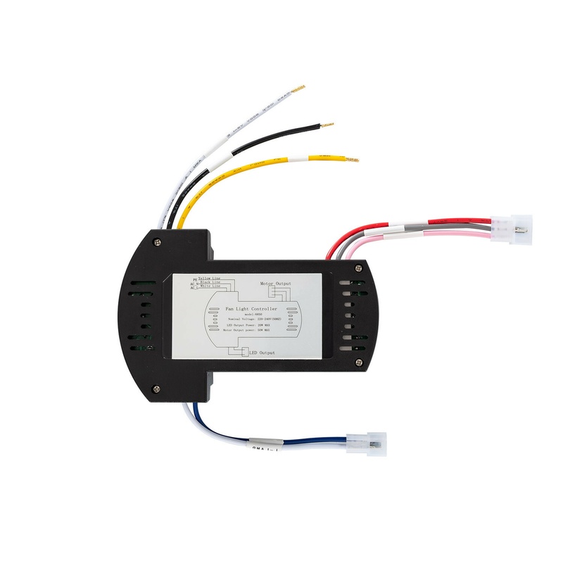

Ik heb een plafondventilator van Create in mijn slaapkamer hangen waarvan ik de receiver unit wil vervangen. Met de nieuwe receiver maak ik hem dan 'Smart'.
Het aansluiten van de draden voor de stroomtoevoer en de LED verlichting is duidelijk, maar de bedrading van de motor van de ventilator is niet helemaal helder. Dit vanwege het feit dat de kleuren van de draden anders zijn.
Ik doe de foto's van de unit/ bedrading er voor het gemak even bij ;) . Weet iemand welke draden ik aan elkaar moet aansluiten?

De kleuren zijn niet zo belangrijk. Waar ze heen gaan wel.
De drie draden die "motor" heten op de oude moeten op de drie draden die "motor" heten op de nieuwe.
Als hij de verkeerde kant op draait moet je er twee omwisselen.

Dank voor de reactie. Uiteindelijk is er denk ik maar een afwijking en dat is op de oude een gele draad en op de nieuwe een roze. Ik ga er vanuit dat de rode en de grijze op beide units hetzelfde zijn.

Rood op rood, als ‘ie dan de verkeerde kant op draait inderdaad 2 draden wisselen zoals @jeroen3 al opmerkte.
