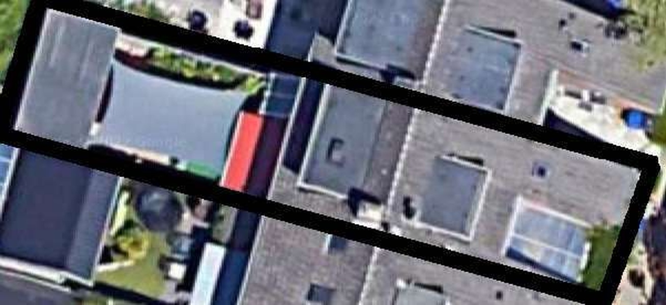

Afbeeldingslocatie: https://tweakers.net/i/6jpn-ZT70LNdTYG4-B7A7z9okHc=/full-fit-in/4920x3264/filters:max_bytes(3145728):no_upscale():strip_icc():fill(white):strip_exif()/f/image/iL2CSxT2JnrYy7zqJosjfMpN.jpg?f=user_large
Beschikbare (dak)ruimte
Weet ik niet precies, maar nu zo ingedeeld. De 4 panelen op de overkapping is op basis van een oude luchtfoto, die gaan niet door waarschijnlijk.

Met het doel, zoveel mogelijk energie opwekken, kunnen er volgens mij nog wel wat meer bij. Rechts onder de nok en links misschien ook wel.
