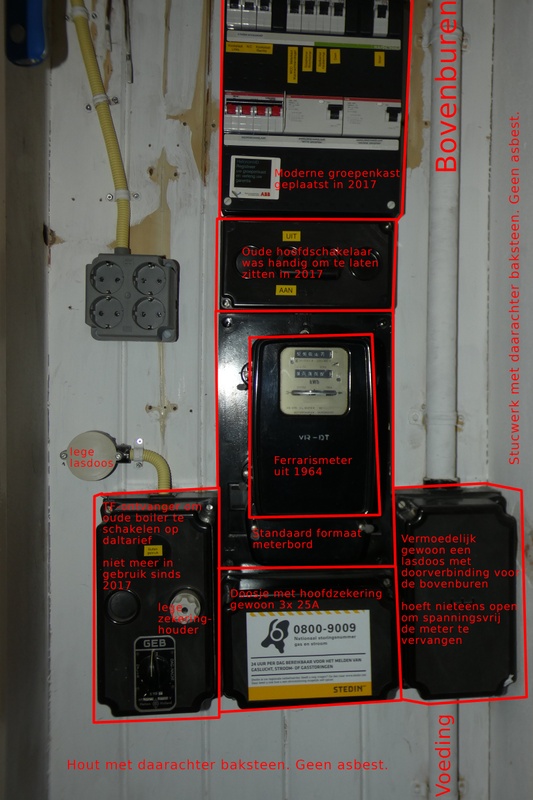

  • Peetz0r
  • Laatst online: 11-08 15:58
belgovax schreef op maandag 1 augustus 2022 @ 20:08:
daarom heb ik een slimme meter aangevraagd bij Stedin. Iemand kwam voor de installatie en ging toen meteen weer weg door te zeggen dat wat van de straat komt metalen buizen zijn en geen draden en daarom is het een "complexe installatie" (als ik het goed begrepen heb).
Toen ik Stedin ernaar vroeg, kreeg ik te horen dat ik op een wachtlijst sta die loopt tot 2027.
Inmiddels zijn we een half jaar verder. Hebben ze ondertussen al iets gedaan?
Ik zit in een enigszins vergelijkbare situatie. Ik heb geen zonnepanelen. Ook geen dak, maar wel bovenburen. Ik wil wel een slimme meter omdat ik wil overstappen naar dynamische tarieven.
Maar bij mij zegt Stedin dat ik een complexe aansluiting heb zonder dat ze eerst langs zijn geweest. Blijkbaar staat er iets moeilijks in hun administratie.
Heb jij toevallig een foto van hoe jouw aansluiting eruit ziet? Want ik ben benieuwd of dat hetzelfde is als bij mij.
Hier een foto van mijn meterkast ter vergelijking:
Afbeeldingslocatie: https://tweakers.net/i/u9X0Mi13Ssgsfidb6YxYj4KQqcM=/x800/filters:strip_icc():strip_exif()/f/image/7CLch6rloj9WGqi7J9fun7oP.jpg?f=fotoalbum_large
