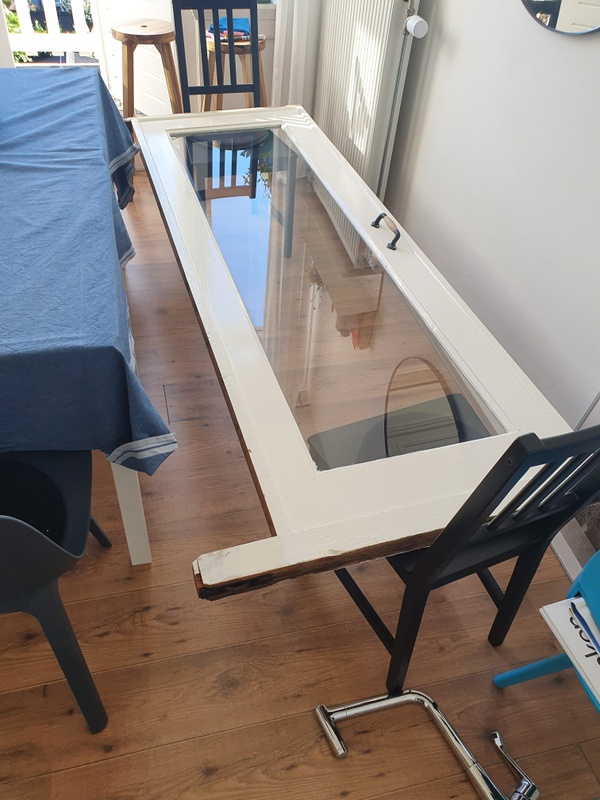

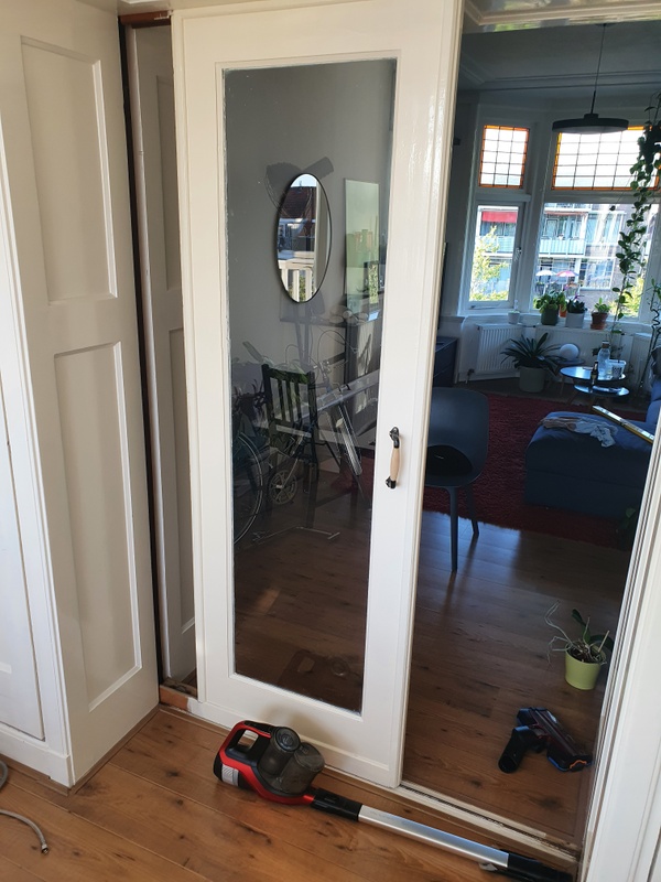

Goedeavond,
Ik heb een ensuitedeur waarvan een van de deuren niet lekker meer loopt.
Ik heb de deur eruit gehaald om deze een beetje bij te schaven (de deur is niet helemaal recht meer en sleept dus aan, door de deur dunner te maken hoop ik dat ie makkelijker door de sleuf rolt).

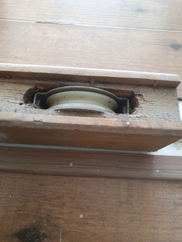

Echter het viel mij ook op dat de deur die soepel rolt een soort bandjes over de wieltjes heeft van rubber of siliconen.
Zie de fotos.
Weet iemand hoe deze bandjes heten? Of waar men dat kan bestellen?
Ik heb gezocht maar tot nu toe zonder resultaatAfbeeldingslocatie: https://tweakers.net/i/jNfN8BSv5RXMcsthwWKJ0Fgska4=/x800/filters:strip_icc():strip_exif()/f/image/LGuTBgzxW7v5UeSzL8LvIBFq.jpg?f=fotoalbum_large
Afbeeldingslocatie: https://tweakers.net/i/u5ZI-1ev90eNZt7cppA7Vhmm3pU=/x800/filters:strip_icc():strip_exif()/f/image/BVlTdzxiM88nl8bkLuLMqvZ9.jpg?f=fotoalbum_large
Afbeeldingslocatie: https://tweakers.net/i/a6apM6fhnKQSIpop9s0OxaxTgfM=/x800/filters:strip_icc():strip_exif()/f/image/60xDEUmwrT2XT316n5EmtT1f.jpg?f=fotoalbum_large
Afbeeldingslocatie: https://tweakers.net/i/6GdojQ4y3R1ihbprhbsIixv7tyc=/x800/filters:strip_icc():strip_exif()/f/image/AsyBifHIySGbh9pT5bBGWxiq.jpg?f=fotoalbum_large.

het lijkt erop dat 1 van die wieltjes een keer vervangen is door een modernere variant, met rubber/silicoon/kunststof.
volgens mij zijn het gewoon katrolletjes.

No Hands schreef op maandag 1 augustus 2022 @ 19:10:
ah, dat is ook een goede optie bij nader inzien zijn het misschien twee verschillende wielletjes.
dan zou ik het bandje dus niet nodig hebben.

guido66 schreef op maandag 1 augustus 2022 @ 19:12:
Ff googlen op looprol schuifdeur, of onderrol
ja maar dan krijg ik dus niet een rubber sokje die je om het wieltje kan spannen maar hele nieuwe wieltjes.
maar ik denk dat dat komt omdat het gewoon 2 verschillende wieltjes zijn en een dergelijke 'sokje' dus niet bestaat.
  • guido66
  • Laatst online: 06:22
Je hebt geen “sokje”. Zoiets bestaat ook niet. Het is gewoon een kunststof wieltje.
Een stalen wiel zou lichter moeten lopen dan een van kunststof, maar maakt meer herrie.
Als de stalen versie zwaarder loopt, is de lagering van het wieltje niet in orde.
