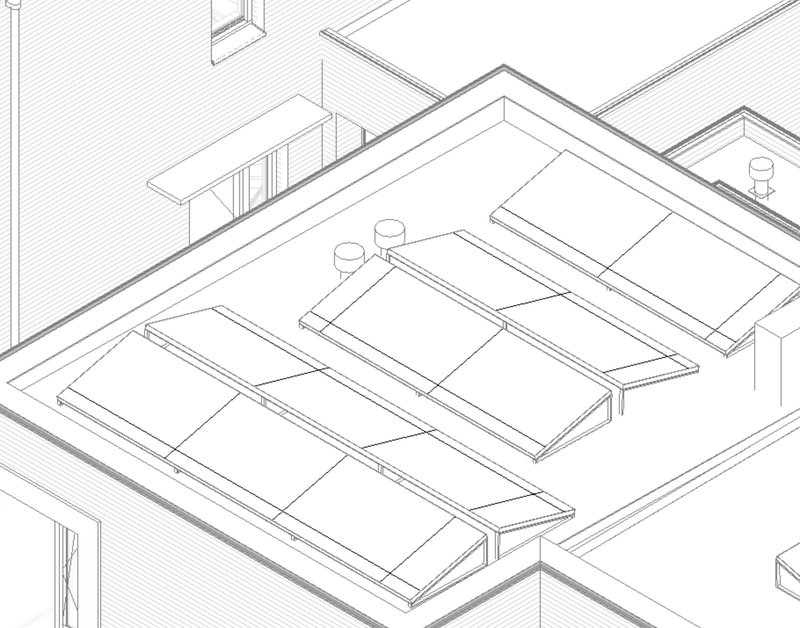

De bouw van ons nieuwbouwhuis is al geruime tijd geleden begonnen. Nou is de aannemer onlangs na heel lang rekenen tot de conclusie gekomen dat we vanuit de bouw 5 panelen krijgen. Merk onbekend, type onbekend, enige wat ze konden zeggen was dat het panelen zijn van minimaal 375 Wp en er micro-omvormers gebruikt worden van Hoymiles.

Eventuele opmerkingen over de opstelling vanuit de bouw zijn ook welkom (afbeelding toegevoegd, rechtsboven is noordoost).

optie 4, panelen volledig zelf regelen, en de schaampanelen niet afnemen.

Kun je ook gewoon zelf leggen , is het goedkoopste.

Ik chargeer graag
Niet afnemen kan niet vanwege bouwnormen.
Schaampanelen verkopen en een goede set zelf neerleggen.

Dat klopt niet. Je hebt twee jaar de tijd om het in orde te maken volgens dit artikel: https://www.installatie.n...an-mijn-schaampanelen-af/

Dat artikel was ik ook al tegenkomen, is onderhand al wel 4 jaar oud. Vraag me af of die regelgeving nog steeds hetzelfde is.
Mocht de aannemer daar in meegaan, mis ik wel de voorbereiding qua bekabeling. Heb wel een 3/4" loze leiding in de technische ruimte op zolder. Is dit groot genoeg?
