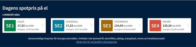

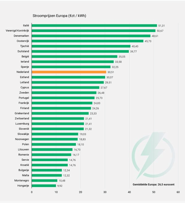

Hoe de elektriciteit wordt opgewekt lijkt me niet zo relevant.
De elektriciteit is ook niet bijzonder goedkoop maar ligt rond het Europese gemiddelde. Het is maar 13% lager dan de Nederlandse prijs :

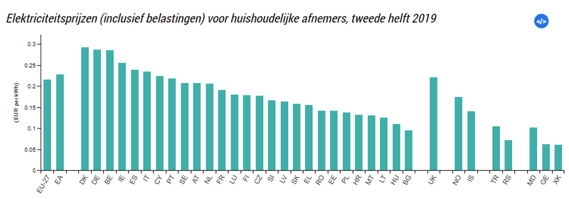

Dat is ook niet heel veel anders dan in 2019 Bron:

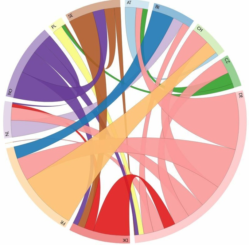

De oorzaak is vermoedelijk vooral de hoge gasprijs, maar vooral het ontbreken van infrastructuur zoals hierboven al werd geschreven.

Als elektriciteit echt goedkoop was geweest, zou een investering in warmtepompen niet uitkunnen.
Ik denk dat ik maar naar hongarije gaan verhuizen, kost weinig daar... damn wat een verschil.

Hier de spotprijs per gebied.
Op het moment dat ik kijk:
Afbeeldingslocatie: https://tweakers.net/i/G4xNIjGJ0BlgTgDzo8sMwZtAtWg=/800x/filters:strip_icc():strip_exif()/f/image/37qX75qld5xpGhKggVlr8Xqi.jpg?f=fotoalbum_large
Zegt niet zo heel veel, maar wat wel heel duidelijk is, is dat er nog altijd ongeveer een factor 10 verschil zit tussen het Noorden en het zuiden.
10 öre is ongeveer 1 cent

Voor zover Zweden goedkopere stroom heeft komt dat door hun waterkrachtcentrales.
Het idee dat kernenergie goedkoop zou zijn is al ~ een decennium achterhaald.
Zo exporteert Dld al vele jaren veel meer stroom naar France dan omgekeerd.
Deze link geeft de im- & export van Duitsland in 2015. Als je met je cursor op een "stroom" in het cirkeldiagram te gaan staan krijg je de bijbehorende cijfers.
Daaruit blijkt dat in 2015 Dld 13TWh exporteerde naar France en slechts 4TWh importeerde.
Rechts in de link kun je recentere jaren opzoeken.
Hieronder een voorbeeld van het 2021 cirkeldiagram (zonder de cijfers):
Afbeeldingslocatie: https://tweakers.net/i/qa8n7qgXCqum-iCXQYRFyCZEycw=/full-fit-in/4920x3264/filters:max_bytes(3145728):no_upscale():strip_icc():fill(white):strip_exif()/f/image/gCd8ukePE7Ux52LVenuyEfdz.jpg?f=user_large
Dit jaar importeert France nog wat meer stroom omdat ~50% van de Franse kerncentrales stilligt na de ontdekking van roest in kritische delen.
Wellicht mede door de concurrentie vanuit Duitse utility's die 100% hernieuwbare verkopen in France, boekt hun grote utility EDF, ondanks die hogere prijzen, stevige verliezen. Zo erg dat EDF aandelen waardeloos dreigden te worden en de Franse staat moest besluiten om van EDF weer een 100% staatsbedrijf te maken.
Zweden en Noorwegen hebben ieder 4 gekoppelde elektriciteitsnetwerken waarbij in het algemeen geldt: "noordelijker = goedkoper". Waarschijnlijk vanwege de sterke afname van de bevolkingsdichtheid terwijl de waterkracht veel minder afneemt zodat goedkope waterkracht een steeds groter aandeel krijgt bij de stroom opwek naarmate de regio noordelijker is..
[ Voor 49% gewijzigd door sabbas op 02-08-2022 11:27 . Reden: Plaatje was onbevredigend groot, tekst onvoldoende duidelijk. ]
