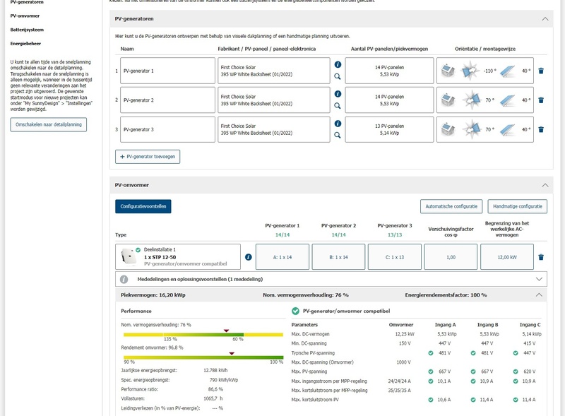

Je zou een polystring kunnen maken met 14 en 14 (oost/west) en 13 (west)

Een stp 12-50 zou ook kunnen, die heeft 3 mppt ingangen.
Maar dat is geen hybride omvormer, dus later zal je nog wat toe moeten voegen.
https://www.europe-solars...-sunny-tripower-x-12.html

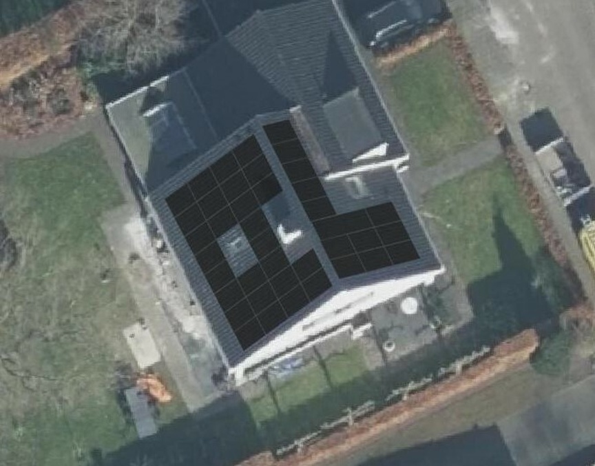

Waarschijnlijk gaan we voor 42 stuks First Choice Solar full black 410 Wp: 19 op NO en 23 op ZW. Totaal 17,22 kWp (als dit jaar dan 2 facturen, anders factuur in januari). We overwegen, i.v.m. toekomstige opslagmogelijkheid, een SMA Tripower hybride omvormer zoals @AUijtdehaag eerder voorstelde. SMA-omvormers worden niet standaard ingezet door het installatiebedrijf dat we nu hebben uitgekozen, maar het is wel bereid om deze te plaatsen.
Omdat het aantal panelen per dakvlak is gewijzigd evenals de totale Wp, twijfelen we nu over de stringverdeling en de omvormer(s).

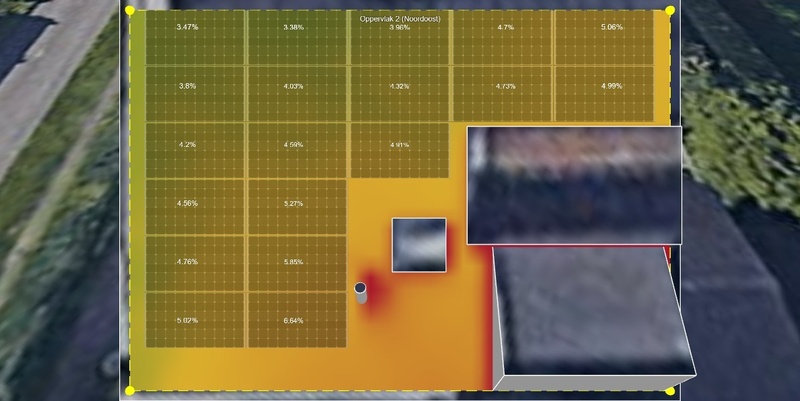

Ik heb de bomen aan de ZW-kant ingetekend en Sunny Design de schaduwvorming laten berekenen. Dit was, ondanks dat we aanzienlijke verliezen verwachten, toch even schrikken:
Afbeeldingslocatie: https://tweakers.net/i/mwviUAz4psgFr3pJQJ4crg0Klik=/800x/filters:strip_icc():strip_exif()/f/image/kN0adM4y63WTxlTXyTP8oskq.jpg?f=fotoalbum_large
En de NO-kant:
Afbeeldingslocatie: https://tweakers.net/i/C_28a6-CjwWJrKS8AGDjfLGNZk8=/800x/filters:strip_icc():strip_exif()/f/image/A5JOFDBXCJoGecSrUcorrroq.jpg?f=fotoalbum_large

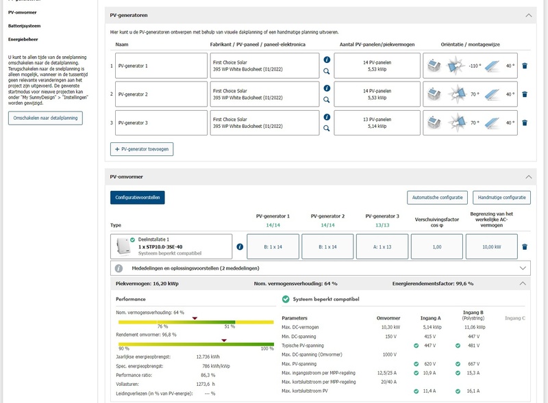

Als ik de configuratie door Sunny Design laat doen dan tekent hij (afhankelijk van het startpunt dat ik heb ingevoerd en of ik kies voor een horizontale of verticale indeling) op NO een string van 19 panelen in en op ZW een string van 16 panelen en een string van 7 panelen:
Afbeeldingslocatie: https://tweakers.net/i/3rvtbB6vk6XJ1ndPFmdUfU3czqM=/800x/filters:strip_exif()/f/image/40gG4LEnMRp6Pee42SFmJ0nw.png?f=fotoalbum_large
Is dit een handige indeling of zijn er betere opties om de panelen zo optimaal mogelijk te benutten? Eerder stelde @AUijtdehaag, toen we nog dachten aan 14 panelen aan de NO-kant, een polystring voor met 14 panelen aan de ZW-kant. Dit begreep ik, maar de aantallen panelen en verhouding NO/ZW zijn nu veranderd. Hoe kunnen we het nu het beste aanpakken? Graag jullie meningen/suggesties!

En 1 paneeltje minder op zuidwest? (achter de schoorsteen wellicht?)
Dan kan je daar 2 strings van 11 van maken. Dan blijft de boomschaduw dip misschien "even" wat langer beperkt.
Als je meteen de hybride SMA tripower 10.0 neemt, hoef je alleen nog maar een (HV) batterij toe te voegen en de veel te dure home manager van SMA in de meterkast inbouwen.
