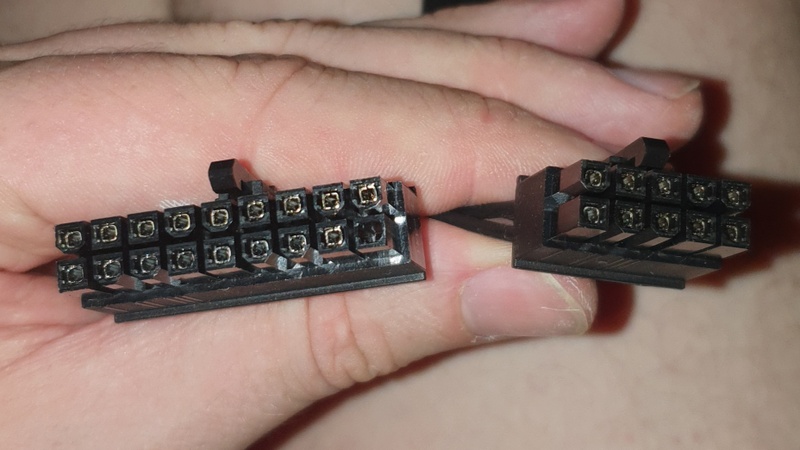

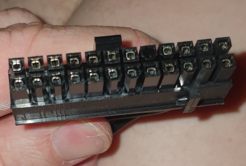

Ik heb wat moeite met het vinden van een 28 (18+10) pin naar 24 pin atx kabel. De huidige kabel zit erg krap en ik wilde er eentje kopen die wat beter weggewerkt kan worden, maar ik kan de juiste niet vinden.
Weet iemand waar ik zoiets kan vinden of waar ik naar moet zoeken?

wat is het merk en type van de voeding?

Corsair SF450 450W SFX

Dankje, alleen tot zover ik kan zien gaat het hier nog steeds om een 24 -> 24 pin kabel?

SF450 heeft een Corsair Type 4 kabelset nodig. Die bestaan in 2 varianten: kort en lang. De korte wordt standaard meegeleverd met de SF series. De lange met de RM series. Zie ook dit kabeloverzicht van Corsair
Extension kabel kan ook, maar origineel heeft de voorkeur.

Ja ben ook niet zo'n fan van AliExpress. Alleen zo'n set is dan wel weer enorm duur. Denk dat ik toch voor een extension kabel ga.
