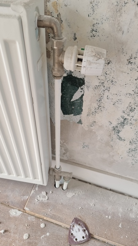

Afbeeldingslocatie: https://tweakers.net/i/BMdCFr6G5jxaX94cdkaaed8mPZg=/x800/filters:strip_icc():strip_exif()/f/image/bx8yQSLHpjoBKdi8tZL0F05d.jpg?f=fotoalbum_large
Afbeeldingslocatie: https://tweakers.net/i/AdU25CCX8VFn-lMx5mEdlo6YzMo=/x800/filters:strip_icc():strip_exif()/f/image/e8ouBmXnwOa9koLtXFYn7qgk.jpg?f=fotoalbum_large
Hier een aantal foto's van de situatie in onze nieuwe woning. 3 verschillende radiators.

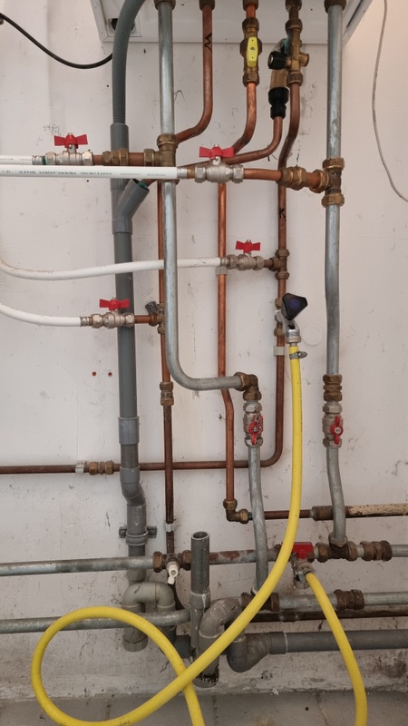

Ook een foto van de cv ketel ruk te toegevoegd.
Zo ik het kan zien kan ik bij de CV aanvier en retour dicht zetten met kranen.

Bij foto 2 kan je de dop aan de zijkant van het voetventiel afdraaien, hierin zit een imbus om de buizen af te sluiten.
Draai de thermostaat kraan uit.
Je radiator kan je dan leeg laten lopen en zonder veel problemen eraf halen.
Foto 1 lijkt ook zoiets te hebben op de onderste aansluiting. Voor de bovenste aansluiting draai je de thermostaat kraan uit.
Laatste foto.... dat is pech, geen optie daar. Enkel een mogelijkheid om vanaf de ketel te sluiten.

Meteen even een waarschuwing voor de vulslang: zorg dat je altijd de kraan dichtdraait of beter nog de slang verwijdert als je deze niet gebruikt om de eerste stap niet te vergeten.
Verzekeringen sluiten namelijk dekking uit van zo'n vast verbonden slang.
