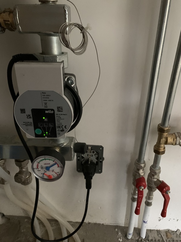

Kan je een foto van de verdeler opstelling maken en hier plaatsen. Zet de regelthermostaat eens op 40/45 graden.

Afbeeldingslocatie: https://tweakers.net/i/L3LEhOp7HWeuNHxAWu3cL3140tM=/x800/filters:strip_icc():strip_exif()/f/image/nS2EOo5jdzRFcneTnGdSj5c7.jpg?f=fotoalbum_large
Afbeeldingslocatie: https://tweakers.net/i/jJY5eUc1UgOVhc16mWzfeGUsTx4=/x800/filters:strip_icc():strip_exif()/f/image/508syeqH1pLfFBoQuhiiNAWh.jpg?f=fotoalbum_large

Moeten die twee kranen rechtsonder op de tweede foto niet open staan? Deze lijken nu dicht te zijn.

Kranen staan dicht

Inderdaad, kranen openen; ontluchten en afdekplaat op stopcontact plaatsen...

En wat is de functie van die thermostaat kraan in de rerour van de verdeler? Je bovenbalk warmt op en omdat het ruimte thermostaat kraan is knijpt die de handel omdat ie vlak er boven zit.

De aanvoer en retour staan inderdaad dicht, hierdoor loopt er geen water de verdeler in.

Ze hebben de handel afgeperst met volle waterleidingdruk en daarna de aanvoer afsluiters niet open gezet, kan zijn dat de rest van het circuit nog niet af was.

Juiste foto's
Afbeeldingslocatie: https://tweakers.net/i/J9xsr7j4s0469Jy6j-NMQFyH_uQ=/x800/filters:strip_icc():strip_exif()/f/image/cWHPZ2zC0sw2ytVTu235xoR8.jpg?f=fotoalbum_large
Afbeeldingslocatie: https://tweakers.net/i/FMbvYBs5xPKBIAaKRBphdIgnRQk=/x800/filters:strip_icc():strip_exif()/f/image/jsWHJ7LtRBL64pUTmaaUb2gs.jpg?f=fotoalbum_large bijgevoegd, die 2de foto is een oude foto, de afsluiters staan open.
Mss een RTL ventiel, om te vermijden dat je de bovenbalk loeiheet stookt als de pomp niet draait?
