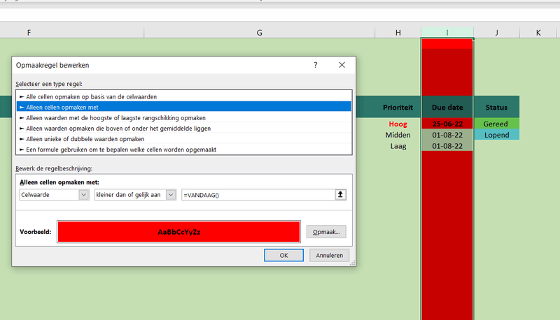

Beste Tweakers,
Ik probeer voor mijn werk een handige Excel sheet te maken waar ik kan zien wanneer bepaalde keuringen verlopen of bijna gaan verlopen (maand vooraf).
Een maand vooraf was makkelijk en is een standaard item in voorwaardelijke opmaak. Dit laat ik oranje kleuren.
De dag dat een keuring verloopt wil ik rood laten kleuren. Op zich lukt dit ook wel maar het lukt met niet om deze optie vanaf een bepaalde cel oneindig naar beneden te laten verlopen. Het is of één cel of het is de gehele kolom.
Afbeeldingslocatie: https://tweakers.net/i/V0_-jD_5j83zvI3IJU7D8ZA4uzw=/800x/filters:strip_exif()/f/image/zMZj1Y5RziK6AvKTE7uA6JrW.png?f=fotoalbum_large
Wat kan ik in de bovenstaande regel aanpassen dat de regel alleen wordt toegepast in de cellen waar ook daadwerkelijk een datum staat?
Afbeeldingslocatie: https://tweakers.net/i/LS4-Kk4ImqVpE-_4ff3uaxSN9N8=/800x/filters:strip_exif()/f/image/Fv0hB6UHvZ7QKc6V5LnxSdWq.png?f=fotoalbum_large
Daarnaast heb ik het probleem dat keuringen die in de maand ervoor verlopen ook rood worden ipv oranje.
Ik dacht de oplossing te hebben gevonden door de lege cellen ook een opmaak te geven zodat zij weer groen worden maar dit werkt niet.
Weet iemand hoe ik dit netjes kan krijgen?

Je bent er bijna maar moet nog een paar dingen aanpassen:
- Lege cellen blijven leeg en standaard groen:
De regels worden van boven naar onder uitgevoerd. De belangrijkste regel is dat een cel groen moet kleuren als de cel een lege waarde bevat, plaats deze bovenaan en vink 'Stoppen indien Waar' aan (de rest van de regels worden dan niet meer doorlopen).
- De dag dat de keuring verloopt moet de cel rood worden.
Dit is je tweede regel. Hier kun toetsen of de celwaarde kleiner of gelijk is aan vandaag. Ook hier wil je stoppen indien de voorwaarde waar is.
- In de maand voor het verlopen van een keuring moet de cel oranje worden:
Dit is de laatste regel die je toevoegt. De formule die je in jouw voorbeeld gebruikt kijkt of de datum in de vorige kalendermaand ligt. Dat betekent dat in juli alle datums die in juni van dat jaar liggen oranje verkleuren, maar niet de datums in de huidige maand die al geweest zijn.
Wat je wil bereiken is dat als een datum in de komende dertig dagen ligt de cel oranje verkleurt. Hiervoor gebruik je dezelfde voorwaarde als bij de vorige regel alleen gebruik je 'VANDAAG()+30'.
Als bereik voor de regels geef je '=$I$x:$I$1048576' op waarbij x het eerste regelnummer van het bereik definieert (in jouw voorbeeld zal dat 7 zijn).
Nu blijven alle cellen die wel een datum bevatten maar niet rood of oranje verkleuren wit. Maak alle cellen in het bereik voor de invoer van data groen met reguliere opmaak of voeg nog een regel toe waarin je met conditionele opmaak alle datums die verder in de toekomst liggen dan ‘VANDAAG()+30’ groen laat verkleuren.
