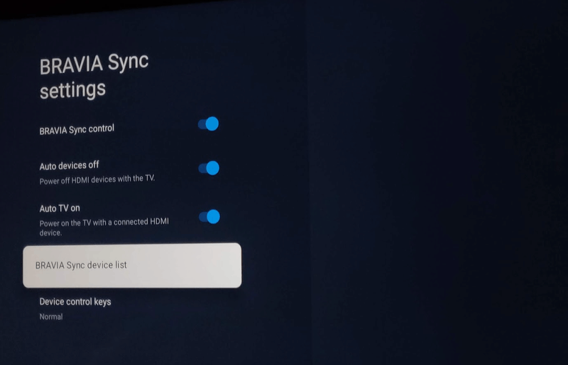

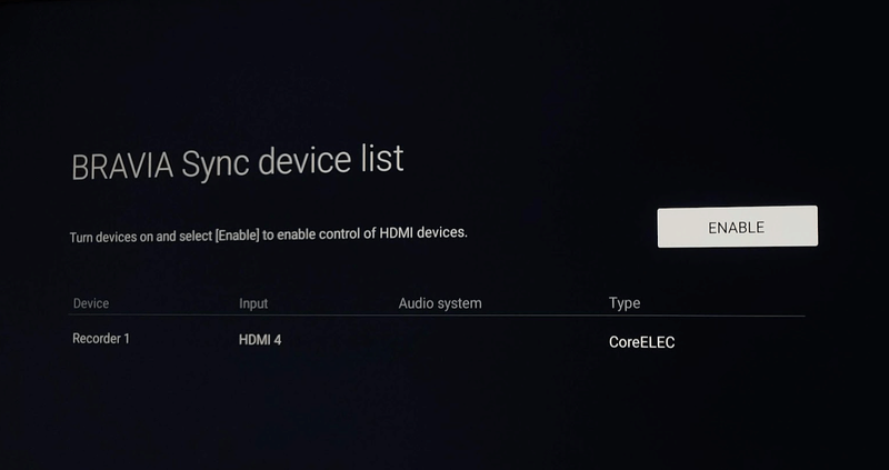

Als ik enkel de Odroid aansluit werkt Bravia Sync control / CEC perfect, ik kan Sync control aanzetten en de TV vind de Odroid en ik kan met de TV afstandbediening mooi alles op de Odroid/CoreElec bedienen:

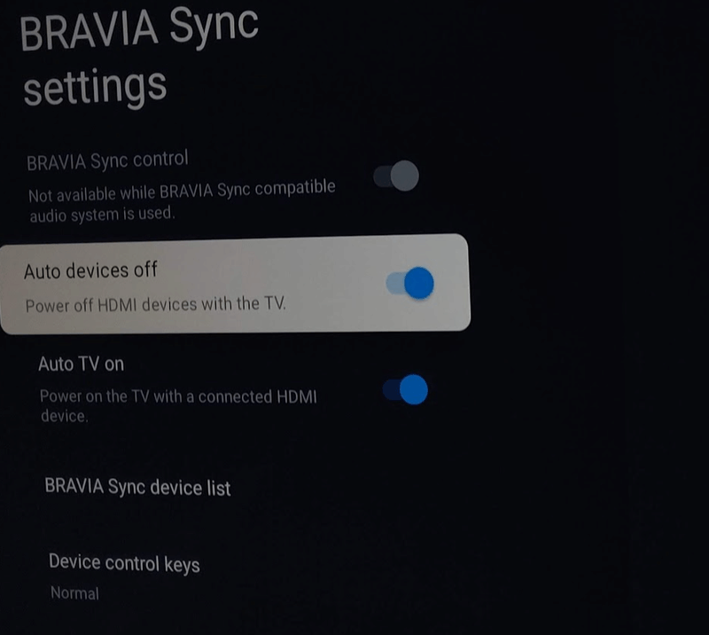

Maar nu komt het probleem, zodra ik de soundbar met HDMI 3 verbind wordt Sync control automatisch uitgezet met als reden "Not available while BRAVIA Sync compatible audio system is used". De soundbar werkt dan wel via eARC maar de Odroid/CoreElec is niet meer via Sync control/CEC te bedienen.

Kort door de bocht, met alles Sony is die kans inderdaad groter. HDMI CEC is een protocol wat elke fabrikant zelf naar eigen inzicht mag implementeren. Alles Sony heeft dan de kans beter op elkaar aan te sluiten. Echter is zelfs dat geen garantie. Maar voor mijn gevoel is er hier wat anders aan de hand. HDMI CEC tussen bron en TV gaat over die HDMI connectie en zou los moeten staan van de HDMI CEC/ARC connectie tussen Sony en Onkyo. Maar gevoel.

Sony <> Onkyo (ARC) in combinatie met Sony <> CoreElec (CEC) zoals in de woonkamer werkt dus wel.
Maar het lijkt erop dat Sony <> SonySoundbar CEC wil gebruiken IPV ARC en daarmee CEC die niet meer te gebruiken is voor Sony <> CoreElec (CEC).
Echt heel krom, dat de audio niet gewoon over ARC gaat 8)7 .
Als ik een ander merk Soundbar had dan werkte het waarschijnlijk dus wel, good job Sony :+ .
