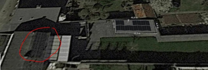

Hey Tweakers,
Ik ben al een tijdje aan het zoeken naar de juiste keuze voor panelen op mijn plat dak. Hierbij heb ik een aantal offertes en daarnaast twijfel ik om het zelf te gaan doen. Ik merk hierbij dat alle bedrijven enkel voorstellen maken voor de panelen op zuid, maar gezien de discussies over oost-west in combinatie met saldering in de toekomst vraag ik me af wat jullie mij hierin zouden adviseren.
Foto's
Afbeeldingslocatie: https://tweakers.net/i/3k11bihnbCUdvl51fPsp6XKoLIc=/800x/filters:strip_icc():strip_exif()/f/image/TwWiOko8JuQ5U1Mxhx0yvq5K.jpg?f=fotoalbum_large
  • Rood omcirkeld bestaande panelen op het dak (oosten) - 4200kWp
  • Bij te leggen panelen op tuinhuis (kan zowel zuid als oost-west) - afmetingen zijn de binnenmaten waar het schuine gedeelte ophoudt
Eigen idee voor invulling van plat dak

  1. Welke richting zouden jullie panelen leggen? Huidige systeem ligt op oost, dus na de middag geen/weinig opbrengst
  2. 3-fase of 1-fase? Totale systeem is 5.6kWp bij de zelf samengestelde situatie. Huidige omvormer is 1 fase die ik al heb. De meterkast in het tuinhuis is wel 3 fase (5x4mm kabel aanwezig)
  3. De standaard blijft in NL toch wel SolarEdge bij elke offerte, is het de moeite om elk paneel losse optiimzers te plaatsen, of is een stringsysteem voor oost-west zonder schaduw ook afdoende?

  • wmeester
  • Laatst online: 01:04
Als je zelf installeert scheelt dat dus minstens 1300 euro.
Een Oost-West opstelling levert onderaan de streep minder op per geinstalleerd vermogen. Ik denk dat daarom alle aanbieders puur zuid offreren.
Je kan zelf misschien nog iets grotere panelen opzoeken want daar is ruimte voor, dan hebt je vanzelf meer opbrengst. Kan er misschien nog 1 rij panelen rechts bij in o-w opstelling? Dan heb je 800wp erbij.

  • Bravo
  • Laatst online: 23-11 09:42
Bravo
Second Best
Je zou alle panelen nog iets naar beneden kunnen leggen (zuidelijker), kom je dan niet los van het pijpje en passen er nog 2 panelen bij? Of leg ze portrait in Oost-West (nu liggen ze landscape), kun je ook een extra paneel kwijt lijkt mij. Dat is makkelijk in Sunnydesign in te voeren.

  • Kdonkey
  • Laatst online: 28-11 06:12
wmeester schreef op dinsdag 16 augustus 2022 @ 14:39:
Afbeeldingslocatie: https://tweakers.net/i/Gi2Rw8zCoVF-0OIRPtaiNSnCkag=/800x/filters:strip_icc():strip_exif()/f/image/KXm0tLA5Y0vPa6LlhbgJOTnf.jpg?f=fotoalbum_large
Dit zou inderdaad moeten passen, en dan met twee MPP trackers oost en west los aansluiten?
Zuid opstelling is denk ik niet zo effecient gezien de oppervlakte en ruimte die ik kan krijgen tussen de twee rijen.

  • BlizzarD
BlizzarD
Hooooooh
Gezien de hoeveelheid schaduw praktisch 0 is, alle SolarEdge offertes negeren. Gewoon een stringomvormer met 2 MPPT's (oost + west) is voldoende om dit te laten werken. Daarnaast inderdaad even kijken of je het niet gewoon zelf kunt leggen, scheelt geld en het is geen rocket science; kost je alleen wat tijd.

  • wmeester
Kdonkey schreef op dinsdag 16 augustus 2022 @ 14:53:
Zoiets ja. En wil je het maximale van het dak kun je het hele boeltje tegen de onderste dakrand aanleggen en 2 panelen extra leggen waar je nu open hebt gelaten voor de ventialtiepijp. Die twee panelen dan NIET in de string aansluiten maar 1 APS600 of DS3 aansluiten. (dat drukt de tvt iets maar dak is wel netjes vol)

  • Kdonkey
Met de input uit jullie opmerkingen zou dit betekenen dat ik ongeveer de helft kwijt ben als ik het zelf doe :).
  • 16x JINKO 405WP | N-TYPE | ALL BLACK (totaal 6480 kWp)
  • 1x GoodWe 6000-DT 3-fase
  • 1x Flatfix Fusion
  • + Overig installatie materiaal
Schatting zonder electricien ongeveer € 5.600 = 0.71 cent per WP
Is hierbij een omvormer (gezien Oost/West) met 6.000 max AC voloende? Heb op dit moment al 1 fase SolarEdge op het dak (14x280), dus denk dat het verstandig is om deze over 3 fase te verdelen?
  • Maestro
  • Laatst online: 28-11 00:54
Een 6kW omvormer op 6,4kWp oost/west is zelfs aan de hele ruime kant.
Hier ligt 9,6kWp aan panelen, aangesloten op een 6kW omvormer.
Ja, dát topt tussen april en nu regelmatig af, maar over een jaar gezien ligt het verlies nog onder de 2%.
1,5x zoveel paneelvermogen op eenzelfde piekvermogen omvormer (en de Fronius hier stopt bij 6060Watt, ik meen dat de GoodWe's doorlopen tot 6600Watt)
Met een 5kW omvormer of zelfs minder kom je nog prima weg. Dat zou een wat goedkopere enkelfase omvormer mogelijk maken. Of om de opwek mooi over de drie fases te verdelen zouden twee eenvoudige enkelfase omvormers van rond de 3kW 2,5kW ook nog een optie zijn. Aansluiten op de fases die nu nog niet door de SE in gebruik zijn.
