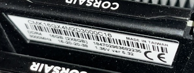

@Djarune Ik heb even een foto gemaakt, dit is het versienummer van de ram:Afbeeldingslocatie: https://tweakers.net/i/R3IwAJoT4ZarzKBDVixybMZyUHo=/full-fit-in/4920x3264/filters:max_bytes(3145728):no_upscale():strip_icc():fill(white):strip_exif()/f/image/0lDwpEYqm6RXhRv0nttlyhD3.jpg?f=user_large
[ Voor 23% gewijzigd door Lasagna24 op 30-07-2022 13:13 ]
  • Djarune
  • Laatst online: 24-10 14:02
Alles wat begint met een 5 (5.32) is SK Hynix RAM
Wordt een beetje lastig welke je nodig hebt. Je kunt voor dezelfde kit gaan: pricewatch: Corsair Vengeance LPX CMK16GX4M2D3000C16
Maar dan ben je helaas niet verzekerd van SK Hynix. Het kan ook Micron (3.xx) of Samsung (4.xx) RAM bevatten en dan bestaat de kans dat het niet lekker werkt.
[ Voor 5% gewijzigd door Djarune op 30-07-2022 13:25 ]

Djarune schreef op zaterdag 30 juli 2022 @ 13:25:
Thanks voor je reactie! leer steeds dingen bij haha.

Ik had nog Azerty benadert die geeft aan dat ze versie 4.31. verkopen. Is dus helaas niet hetzelfde. Ik ga nog meer webshops benaderen.
  • Djarune
Lasagna24 schreef op maandag 1 augustus 2022 @ 10:14:
Die verschillende versienummers is precies het probleem waarom Corsair geheugen slecht uitbreidbaar is en soms ook incompatibel is met Ryzen.
Pak pricewatch: G.Skill Aegis F4-3000C16D-16GISB. Is SK Hynix. Ik denk dat het gaat werken. Zo niet retour.
