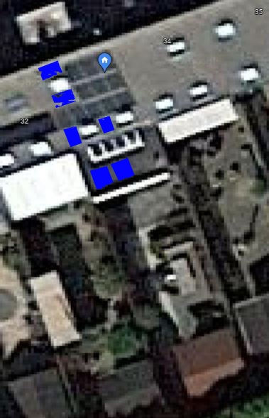

Afbeeldingslocatie: https://tweakers.net/i/SE1iu2r3gOIfCvWIQ24NvCa02SQ=/full-fit-in/4920x3264/filters:max_bytes(3145728):no_upscale():strip_icc():fill(white):strip_exif()/f/image/aYnC4uDaJoME3pS9OspZT8lP.jpg?f=user_large
De hyundai's zouden op de uitbouw komen, zelfde orientatie, enige verschil is ipv onder 40 graden onder ongeveer 25 graden maximaal.
In deze luchtfoto zie je de oude 11 panelen nog (mijn huis is met blauwe "home" pijltje van google.
Ligt nu
....[][][] 3
....[][][] 3
[][][][][] 5
^^ zo, 11 stuks totaal
Nieuwe situatie zoals hieronder:
▬ [][][] 1+3 (1 landscape+3 portrait)
[][][][][] 5 portrait
[]..[] 2 portrait
Of, als je makkelijker wilt, dan kan blauwe blokjes over de bestaande situatie ook :D

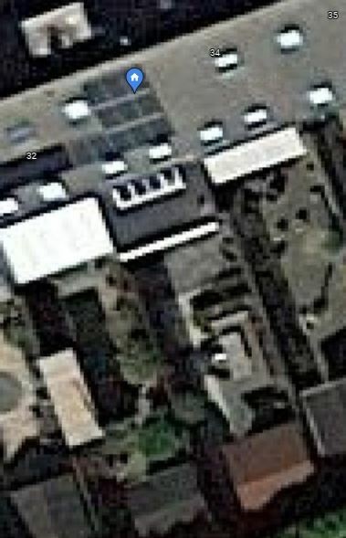

Afbeeldingslocatie: https://tweakers.net/i/0KxFWKidcQoRJ8BLBjtbgzvLQ5o=/full-fit-in/4920x3264/filters:max_bytes(3145728):no_upscale():strip_icc():fill(white):strip_exif()/f/image/kXNDX0miG2BVpAr5AFLUvUNY.jpg?f=user_large
en dan op dak nog platte dak nog 2 (er is ruimte voor meer op de foto, maar daar staat ondertussen een grote airco split unit bij op). Dus er 220cm bij 220cm aan ruimte nog beschikbaar voor panelen.
