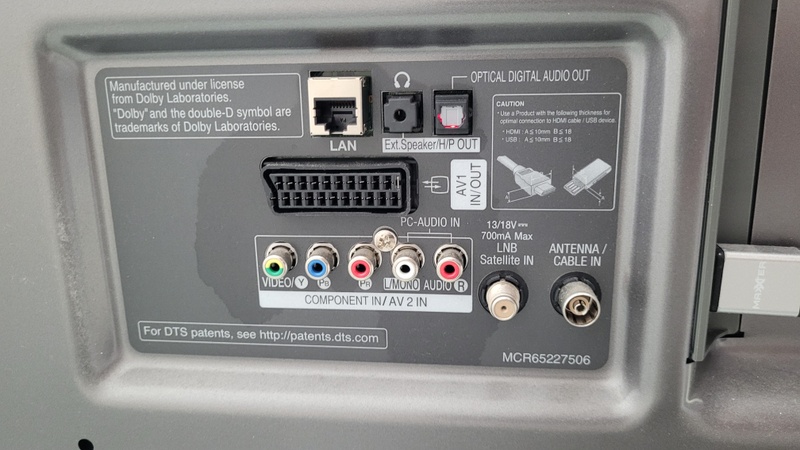

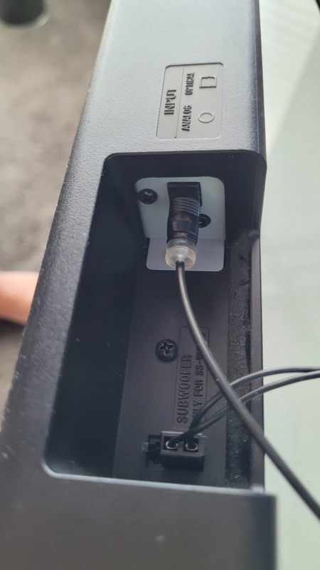

Ik heb LG tv en deze heeft als app YouTube. De tv is verbonden met een soundbar waar ik het geluid ontvang. Echter wanneer ik de YouTube app afspeel krijg ik geen geluid via de soundbar. Ik stuur hierbij de achterkant van de tv en soundbar. Op de soundbar had ik alleen een analoog en digitale aansluiting. Iemand een idee ?Afbeeldingslocatie: https://tweakers.net/i/6DBd9ilK5JetawTMm2Ilc_iPInk=/800x/filters:strip_icc():strip_exif()/f/image/OiXCjeMQHMRjJTlL0tAqI8Ul.jpg?f=fotoalbum_largeAfbeeldingslocatie: https://tweakers.net/i/lQMwQfoWyQGpEzyuDwIxbXdRkB0=/x800/filters:strip_icc():strip_exif()/f/image/1AGzArukBfHz4sijOiJCnFEr.jpg?f=fotoalbum_large

Is het alleen via de YouTube app op de TV of met elke bron? Zou typisch zijn aangezien de Audio Out van de TV elke audio bron uit zou moeten sturen.

De audio out is aangesloten op het kpn kastje. Daardoor heb ik alleen geluid van de tv kanalen en niet via de ingebouwde YouTube app. Als ik de audio out van de soundbar aansluit op de infrarood uitgang van de tv dan heb ik geen soundbar geluid van de tv

Als je de soundbar op je KPN-kastje aan hebt gesloten, en YouTube niet via het KPN-kastje, maar via je televisie afspeelt, dan ga je het YouTube geluid niet over je soundbar krijgen, nee.
Wat waarschijnlijk wel werkt (maar mogelijk weer andere nadelen heeft): soundbar via optisch aansluiten op je tv, en geluid van zowel het KPN-kastje als je tv zelf, via de tv naar de soundbar laten gaan.
Andere optie is om via het KPN-kastje YouTube af te spelen.

Marcel5555 schreef op vrijdag 29 juli 2022 @ 18:05:
Dat soort informatie voortaan wel in de TS zetten voor een meer complete Topic Start. Een betere TS leidt tot betere antwoorden. In het vervolg graag sowieso Het algemeen beleid #quickstart aanouden om een correcte TS te maken, deze TS rammelt.
"Geluid van de TV" is in deze KPN? Instellen dat geluid van de KPN decoder samen met beeld over HDMI naar de TV wordt gestuurd en niet vanaf S/PDIF Out van KPN. Dan komt alle audio, zowel van KPN als interne apps, bij de TV die deze audio dan weer via S/PDIF OUT naar de S/PDIF IN van de sound bar stuurt.
Of, zoals aangegeven, de app van Youtube op KPN Decoder kijken indien mogelijk. Heb je echter alleen nog steeds geen geluid als je ooit een andere bron op de TV aansluit of een andere app op de TV gebruikt.
De soundbar heeft een Audio IN, de TV heeft een Audio OUT. Teken de setup eens uit voor jezelf, dan is het mogelijk duidelijk waarom je geen audio hebt in sommige situaties.
