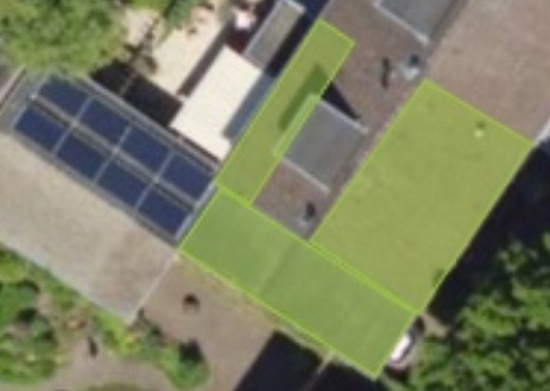

Dit is het huis van de voorkant. De achtertuin ligt op het Noordoosten. Voorkant dak dus op het Zuidwesten.
We hebben al 8 zonnepanelen liggen op de garage van 340 WP per stuk. Opbrengst +/- 2500 kWh per jaar. Hier willen we graag een aantal aan toevoegen om energieneutraal te worden met een warmtepomp.
Beschikbare (dak)ruimte
Voorkant huis: volop ruimte, daar ligt nog niets.
Carport: nog ruimte.
Achterkant huis: wel wat ruimte, dakkapel op zolder.
(Ik heb gemerkt dat sommige installateurs niets op een dakkapel willen leggen en sommige wel.)
Schaduw
Ja, van de boom vóór het huis en de buren links van ons (carport gedeelte).

Plaatje:

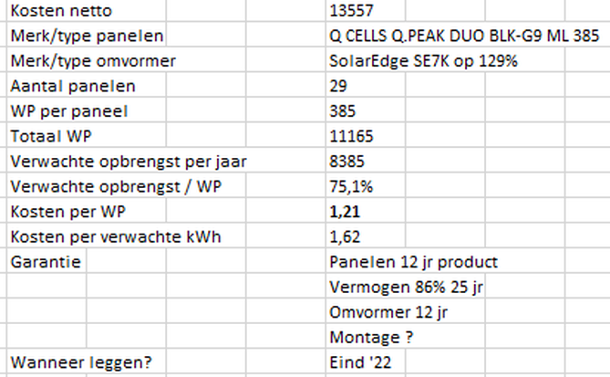

Installateur 2: 15.289 euro
Hij wil alles volleggen behalve de achterzijde. 25 panelen van 365 WP. 1,68 euro per WP.
Plaatje:
Afbeeldingslocatie: https://tweakers.net/i/sXESWsLgGd0FO7yibc365381Dm4=/full-fit-in/4920x3264/filters:max_bytes(3145728):no_upscale():strip_icc():fill(white):strip_exif()/f/image/p7qw7lcTbQbQvdDMMnyrz8dF.jpg?f=user_large
Installateur 3: 11.100 euro
Heeft alleen een prijs opgegeven voor 25 panelen van 350 WP met SolarEdge omvormer. 7438 kWh opbrengst. 1,26 euro per WP.

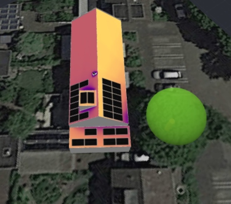

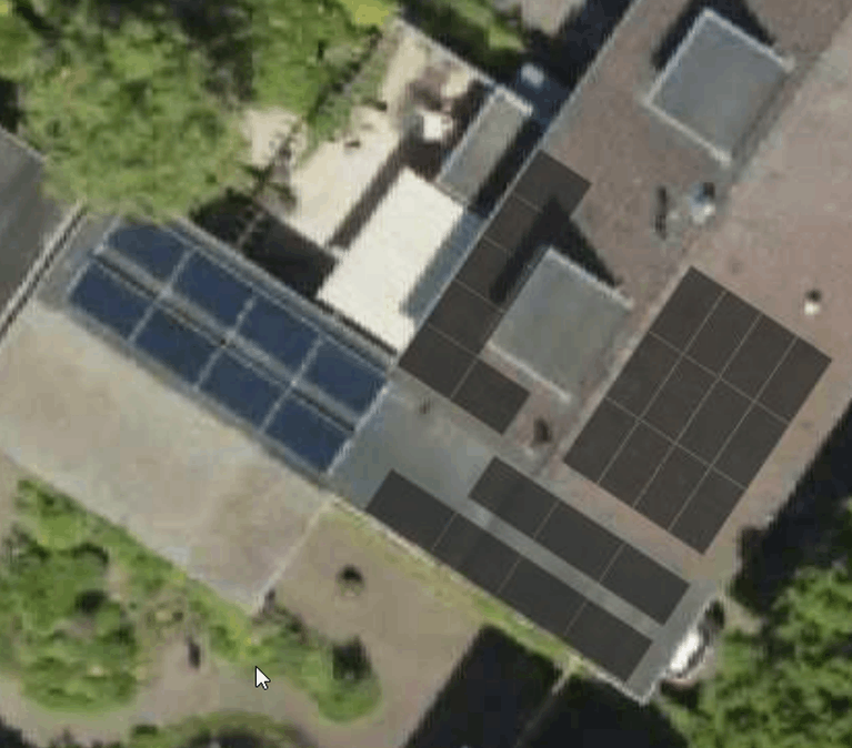

Afbeeldingslocatie: https://tweakers.net/i/i1PG3oSn-gq5bxfEltJKtZ4gk9A=/full-fit-in/4920x3264/filters:max_bytes(3145728):no_upscale():strip_icc():fill(white):strip_exif()/f/image/JcazPPURmVPd4oRrQJKmUNCj.jpg?f=user_large
Inmiddels ben ik bezig met een partij die gisteren een schouw heeft verricht.
Ik heb hem gevraagd om "alles vol te leggen".
Hij komt nu met bovenstaand voorstel en vraagt mij of ik dit echt wil laten uitwerken zodat ik een prijsopgave krijg.
Dit betekent dus een totaal 29 panelen extra met 11,17 kWP. Bovenop de 8 die we al hebben.
Uiteraard weet ik nog niet of dit voorstel kostentechnisch interessant is (in de conceptofferte wel overigens).

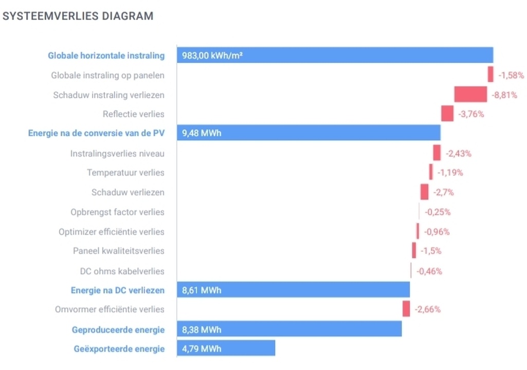

Maar 37 zonnepanelen dus. 2600 kWh van de huidige 8 panelen + nog eens een verwachte 8380 kWh van deze 29 units. Totaal bijna 11,1 mWh aan energie die ik dan opwek.
Mijn eigen verbruik is naar verwachting 3 á 4k voor "gewone elektriciteit", 3-5k voor een warmtepomp en dan de rest voor een EV in de toekomst (die is er de komende jaren echter nog niet naar verwachting).
Maar, wordt dit niet een beetje te gek?
Ik word nu toch wel een klein beetje bang dat als de salderingsregeling én terugleververgoeding aan banden worden gelegd mijn hele dak vol ligt met niet-rendabele panelen. Angst ongegrond?

Inmiddels heb ik de offerte binnen van de installateur die de schouw heeft verricht, is incl. forfait en BTW teruggave:
Afbeeldingslocatie: https://tweakers.net/i/mRkhn_pGJFm33s0OCmdw9fA6uB8=/full-fit-in/4000x4000/filters:no_upscale():fill(white):strip_exif()/f/image/GYCQTqbkk1kGDsvP0LN4V8rQ.png?f=user_large
Moet zeggen dat ik hier wel oren naar heb. @Ronald Wat vind jij ervan? Hij heeft het gedaan met SolarEdge designer. Bij de SE7K staat 129%.

@Atomius Plak je verlies diagram er eens bij?

Afbeeldingslocatie: https://tweakers.net/i/3eAbE7_RsXfS8QCigZRPzlAjL94=/full-fit-in/4920x3264/filters:max_bytes(3145728):no_upscale():strip_icc():fill(white):strip_exif()/f/image/cQEHAYvVE1ZrXcOSeef6Z1wb.jpg?f=user_large

Dat is met s500b?
Er zit nog wat optimizer clipping in het ontwerp.

S440 optimizers.
Is die clipping ernstig? Hoe zou de clipping te verhelpen zijn? Zwaardere optimizers?

Denk je niet dat dit clipping aan het einde van de dag is? Aan west kant liggen minste panelen, dus de vraag is hoe erg is dit beetje clipping.

Beetje clipping, s500b zal het vermoedelijk weg nemen. Kost ook weer meer

Heb de installateur gesproken; als je de S440 vervangt door een S500B is de opbrengst 8,4 ipv 8,38. Zelfde orde van grootte voor een grotere omvormer. Dus dat kost je vooral geld maar levert marginaal meer op.
Verder lijkt het me prijstechnisch is deze tijden een (zeer?) goede deal toch voor een SolarEdge systeem?
1,21 per WP
Neig toch wel naar deze partij.
