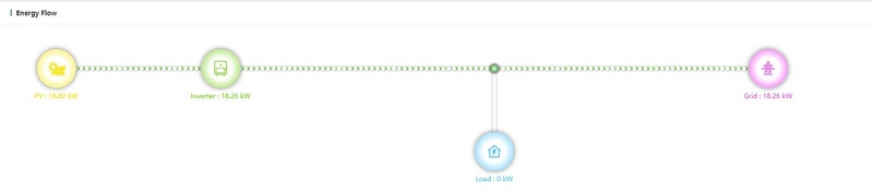

De omvormer laad de opbrengst zien van de panelen en hoeveel de omvormer er van heeft omgezet.
Vervolgens gaat alles naar het net en ziet hij niet wat er gebruikt word in het gebouw.
Is dit normaal of kan je dat met een instelling aanzetten? (zie onder)
Dit is overigens een Fox Ess T25 omvormer

Tenzij je omvormer een kristallen bol ingebouwd heeft kan hij niet aangeven wat het gebruik in het gebouw is.

ah ok, het is verwarrend dat het gebruik wel overal door de interface zit.

Daarvoor moet je waarschijnlijk een optioneel verkrijgbare energiemeter in de meterkast plaatsen en via een kabel aan je omvormer koppelen.
