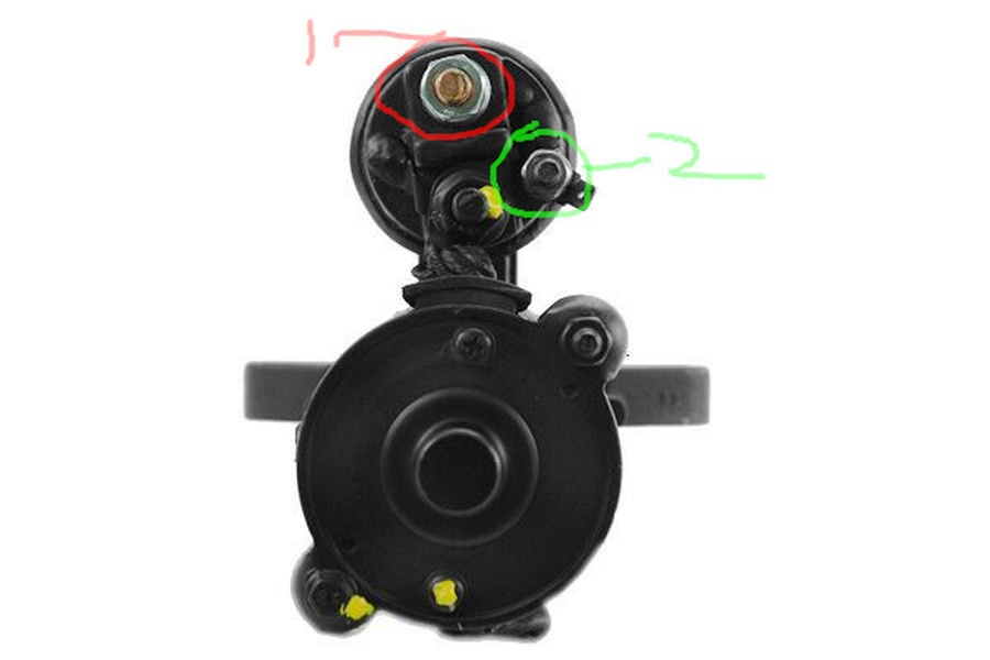

Voorop mijn dank voor iedereen die meedenkt. Helpt echt om een en ander helder te krijgen wat hier loos kan zijn. Ook al is het nog niet helder :)
Kleine update: Ik heb alle zekeringen die iets te maken hebben met het starten doorgemeten en allemaal waren prima. Enigste die ik niet kon doormeten was de relais R10 (klein zwart doosje). Iemand tips hoe ik deze kan doormeten? Ik heb de plus/min tegen de diverse pootjes aangehouden maar geen meting.
Accu nogmaals doorgemeten en deze blijft netjes op de 12.4
Ook geprobeerd om de startmotor te testen (in dit filmpje wordt dit netjes uitgelegd bij 3:33: YouTube: De startmotor inspecteren zonder hem te demonteren | AUTODOC tips) Maar daar kwam ik in geen mogelijkheid bij. Wellicht morgen wanneer ik tijd heb om de krik eronder te zetten en wat plaatwerk weg te halen.
  • Roadtonowhere

Wat je eventueel nog zou kunnen proberen op eigen risico. Is je hebt een dikke plus kabel op je startmotor daar zou je 12 volt op moeten hebben staan als het goed is.
En dan heb je waarschijnlijk een dunnere plus kabel op je bendix van je startmotor die wordt bekrachtigd wanneer je daadwerkelijk gaat starten.
Zet je contact aan en probeer op die kleinere kabel 12 volt te zetten. ( Door deze van die dikkere kabel af te pakken bijvoorbeeld)
Hierdoor gaat je startmotor draaien en start de auto. Als dit werkt dan weet je dat in ieder geval alles goed is aangesloten en werkt. Dan moet je alleen nog achterhalen waarom je geen plus krijgt op die kleine plus draad op je bendix.
Dat kan dan inderdaad je sleutel zijn maar ook iets anders.
Let wel op dat zodra je dit doet dat je motor gaat starten. Dus er kleven zeker wel wat risico's aan. Pas op voor kortsluiting en draaiende delen!
( Op deze manier heb ik eens me eigen motor moeten starten aangezien mijn startonderbreking geactiveerd was in België zonder dat dat ik mijn handzender bij me had)

@Roadtonowhere Heb je tijdens het proberen te starten pin 1 of pin 2 gemeten?

Een Update,
Ik heb zojuist de startmotor getest zoals jullie omschreven.
Het volgende werd duidelijk:
- Het kleine contactpunt had geen spanning
- Het grote contactpunt had wel spanning
- Wanneer ik beiden contactpunten met elkaar in verbinding bracht ging de startmotor draaien
Wat ik hieruit ophaal is dat de startmotor wel werkt maar geen startcommando krijgt en dus de draad daarnaartoe onderbroken is of dat het electrische deel in contactslot defect is.
Tevens, nogmaals, alle zekeringen nagelopen en deze waren allen oke.
mochten jullie tips hebben hoe ik het beste de draad (startcommando) kan controleren en of er een manier is om het contactslot te meten dan houd ik mij aanbevolen.

@Roadtonowhere De kabel kan je doorpiepen met een multimeter.
Meet of het relais wel signaal krijgt tijdens het starten, net zoals je punt 2 op de foto gemeten hebt.
Hierna wordt het ECU werk vrees ik.

Roadtonowhere schreef op woensdag 10 augustus 2022 @ 21:29:
Had je de auto bij deze test op contact staan? Sloeg hij dan ook daadwerkelijk aan?
Uiteraard wel voorzichtig mee zijn, pas op voor draaiende delen.
Een Update,
Nogmaals, ik zou beginnen met het uitlezen van de foutcodes in de ECU met een uitleesapparaat wat gegarandeerd wel compatible is. Grote kans dat je dan verder komt en na het wissen van de codes misschien weer een startende auto krijgt. Of dat uitleesapparaat krijgt ook geen verbinding en dan weet je dat je ECU waarschijnlijk gaar is.
