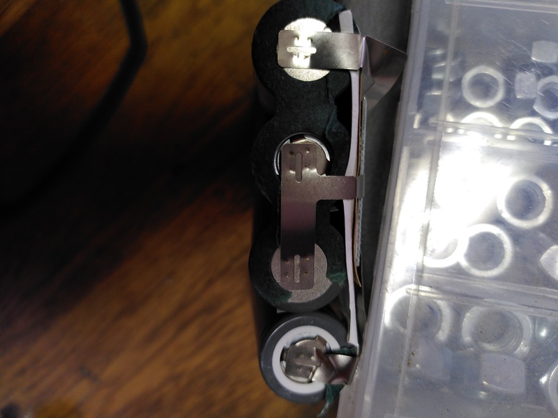

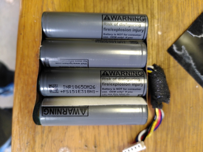

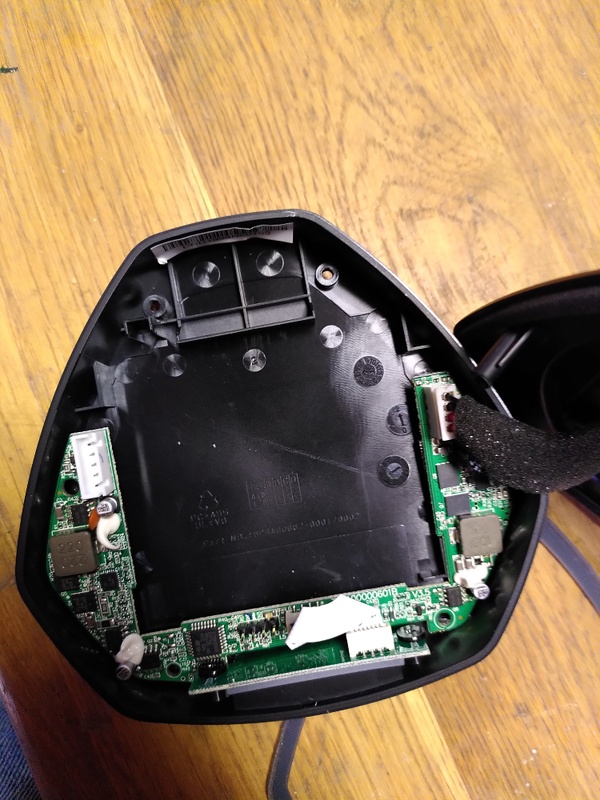

Ik heb er één uit elkaar gehaald om te kijken hoe lastig dit zal zijn... Vier in serie (duh) maar ook een aansluiting op 7,4V. Het printplaat heeft 5 draden uit. Zou op zichzelf niet al te lastig moeten zijn om na te maken met losse cellen lijkt me, als je de goede houders hebt met soldeerstrips. Het zijn INR18650M26 cellen.
Het probleem bij mijn devices is dat bij mij maar één lampje knippert tijdens het laden (en als ik de knop induw). Zodra de batterij los is doet hij niets meer...
Onderstaand de foto's:

  • DJMaze
@bvdbos is niet moeilijk.
Maar ik zie een zwarte.
Ik had er daar 2 van die eigenlijk via een terugroepactie terug moesten ivm brand/ontplof gevaar.
Check dus even het serienummer voordat je binnen er aan sleutelt en de brandweer moet bellen

Dat had ik natuurlijk al gedaan, vielen niet in de recall. Ga komende week eens proberen een nieuw pack te maken.
Gelukkig zijn er meer cellen met (nagenoeg) dezelfde eigenschappen:
