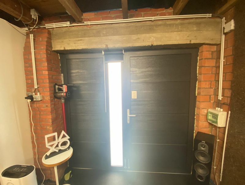

Hey!
Ik heb een dubbele garage omgevormd tot een mancave met een dolby atmos installatie. In heel de ruimte heb ik geëxpandeerde kurk (plafond, muren) en op de vloer ook kurk en daarop een rubberen vloer.
Vrij goed akoestisch geïsoleerd dus, want ik zie graag tot laat films alsook worden er wel eens feestjes gegeven tot de vroege uurtjes in deze ruimte.
Nu zou ik het geluid nog iets beter willen tegenhouden naar buiten toe. De laagste frequenties zijn onmogelijk om volledig tegen te houden maar de mid/high moeten wel lukken denk ik. Als je nu in de tuin staat (richting de buren) hoor je de hogere frequenties langs de deur passeren. Alle muren van de garage zijn dubbel met spouw dus dat houdt het meeste geluid wel tegen. Als je naast de garage staat (dus niet aan de deur) hoor je bijna niets.
Ik had in gedachte om een dubbele gordijn te installeren ongeveer 50 tot 1meter voor de deur. Tussen de twee gordijnen een gap van 5 a 10cm. Ik twijfel alleen wat over wat soort gordijnen ik hiervoor best kan gebruiken. Online vind ik geluidswerende gordijnen al zijn deze wel vrij prijzig. Zouden gewone gevoerde gordijnen ook al wel meeste werk doen?
De bedoeling is dat ik een rail zou installeren aan de balken bovenaan, en dat ik de spaties daarboven zou vullen met rotswol. De dikke gordijnen zouden dan het meeste geluid moeten tegenhouden.
Hebben jullie hier advies of tips die me kunnen helpen om dit project tot een goed einde te brengen?
Alvast bedankt!!
Foto deur:
Afbeeldingslocatie: https://tweakers.net/i/TEmatsdX3pH1LCSOQV64B5aeMM0=/800x/filters:strip_icc():strip_exif()/f/image/Cubz3EWDAOa0tKx1yShcPnTq.jpg?f=fotoalbum_large
Foto van de rest van de ruimte:
Afbeeldingslocatie: https://tweakers.net/i/4h7IVNRYf3d0CZJBMI_UqH-eav8=/800x/filters:strip_icc():strip_exif()/f/image/sCp6InXnS5N0ajmXOUsMI3D8.jpg?f=fotoalbum_large

Allereerst: wat een gave mancave, lichtelijk jaloers hier haha.
Ik denk (uit ervaring, heb geen cijfermatige onderbouwing) dat geluidswerende gordijnen het best werken, maar je geeft al aan: vrij prijzig. Je kunt kijken naar zonwerende dikke gordijnen..
Als alternatief zou je akoestische panelen kunnen ophangen op verschillende plekken. (https://www.ubuy.co.nl/nl...-soundproofing-insulation)
De link is maar een voorbeeld.

Toffe ruimte! Je zou eens naar dit soort gordijnen kunnen kijken, die kunnen best wat geluid tegenhouden. En je zou je zou ook isolatieplaten/materiaal tegen je deuren aan kunnen doen, dat scheelt ook aardig. En met de combi van de gordijnen + isolatie tegen de deur kom je volgens mij al een heel eind.

Misschien nog een wandje met een deur ertussen zetten? Dat je soort van entree/hal maakt en dan pas binnenkomt

@ThePianist147, denk dat het helpt om te realiseren dat geluid absorberen vooral voor de akoestiek is en geluidsisolatie voornamelijk op reflectie berust. Met name lage tonen laten zich niet makkelijk absorberen. Voor hoge tonen heb je wel wat aan absorptie. Maar er moet wel "dichtzitten", geen gaten. Als je van een vlak de helft vult met een perfect absorberend of reflecterend materiaal, hou je de helft tegen dus haal je 3 dB ervan af: een klein verschil. Dus het is niet een kwestie van een paar platen bevestigen. Met dikke gordijnen bereik je vooral absorptie dus vooral voor hoge tonen geschikt. Maar het idee van een tussen wand ,/ extra deur zal meer doen.

Wil je dit met gordijnen gaan doen dan moet je massa toevoegen. Dikke, zware gevoerde gordijnen dus. En ja, die zijn prijzige dan standaard dubbele gordijnen, dat mag duidelijk zijn.

Overlast van lage tonen kan je enigszins beperken door de subwoofer vlakbij de luisterplaats te zetten, want dan kan hij zachter. Vlakbij betekent bijvoorbeeld achter de bank, op oorhoogte of net iets lager.

Dank je wel voor de reacties. Een extra wand/deur zal inderdaad het meeste effect hebben. Een nadeel is dan wel dat ik het natuurlijk licht in mijn ruimte verlies deels of volledig verlies, plus de deur zou dan even breed moeten zijn, want ik heb net zo'n brede deur gekozen om gemakkelijk grote meubelstukken te kunnen verhuizen.
Ik ga er nog eens goed over nadenken, en laat dan binnenkort wel weten wat het is geworden.

Ik heb toen dure geluidsisolerende gordijnen gehad en ze doen zo goed als niks met lage tonen. Gekocht toen zodat din minder last had van praatgeluiden, heb een vrij diepe stem. Omgevings- en kantoorgeluiden werkt het prima voor dan dempen ze aardig.
Nu hebben er een extra wandje (met isolatie) voorgezet met een 2e deur en alleen als je in de gang gaat staan luisteren hoor je nog wat.

ik heb deze, doen niet zoveel maar zijn ook niet heel duur.
ik heb ook deze met 2 lagen 'soundkiller', heel zwaar maar ook heel erg duur, ik gebruik ze als additionele geluidsisolatie tussen 2 slaapkamers (vroeger een en-suite woonkamer met alleen schuifdeuren van 100 jaar oud die niet heel veel doen)
voor een gordijn van 2,5*2,5 meter was ik ~1200 euro kwijt dacht ik.
ik zou in jouw situatie een extra tussenwandje met zware isolatie doen, dat zal het meeste tegenhouden.

Yes, werken goed in onze setting, waar ze ‘leefgeluiden’ tussen 2 slaapkamers moeten dimmen, wat vooral midden en hoog geluid is (weinig bass iig). Denk dat het gordijn zo’n 12-15kg weegt ofzo, het is wel echte kwaliteit (itt die andere). Denk dat het voor bass vrij weinig doet, maar dan heb ik nooit getest.
Het is het het beste om zoveel mogelijk af te dekken, dus van muur tot muur en plafond tot vloer, zo weinig mogelijk lekkage geeft beste resultaten.
