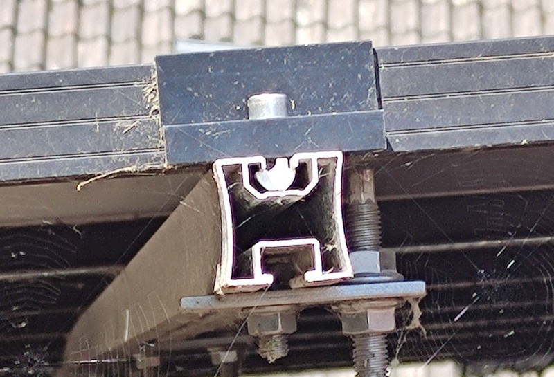

Hallo Tweakers,
Inmiddels liggen mijn panelen al weer 10 jaar en zou graag de 195 wp panelen vervangen door 450wp+ exemplaren. Ik zou graag gebruik maken van dezelfde montagerails als reeds op mijn dak zijn gemonteerd. Helaas zijn de afmetingen van de panelen die nu worden aangeboden op de markt compleet anders dan de panelen die er nu liggen (165x80.8). Nu liggen er in de breedte 10 panelen en zou met nieuwe panelen in ieder geval 8 of 9 panelen over willen houden. Helaas is mijn dakrail slechts 8.20 breed en ben dus op zoek naar 1/1.5m dakrail.
Ik ben er helaas nog niet in geslaagd om te achterhalen wat het merk en type van de dakrail is dat nu op mijn dak ligt. Afmeting van de koker is 40mx40m.
Hopelijk herkend iemand deze rail en kan me op het juiste spoor zetten.Afbeeldingslocatie: https://tweakers.net/i/zoQ9yTvkNQ6fa6DdzjWfV4Ef-v0=/800x/filters:strip_icc():strip_exif()/f/image/TlrS3Y1YNPvVjor4kJRPK4No.jpg?f=fotoalbum_large

Ziet er uit als de oude variant van Clickfit? Clickfit Basic?

Bedankt voor de suggestie. Naar mijn idee is het geen clickfit basic. Hieronder een afbeelding van clickfitAfbeeldingslocatie: https://tweakers.net/i/SciRyNHye9bA-hz4JTFRo1qk0EU=/full-fit-in/4920x3264/filters:max_bytes(3145728):no_upscale():strip_icc():fill(white):strip_exif()/f/image/vuppQMstyvyXrkXN2KuWmqe0.jpg?f=user_large

Griffin2k schreef op woensdag 27 juli 2022 @ 14:34:
Clickfit heeft nooit van die schuifmoeren gebruikt. Solarstell wel, maar die hadden een andere onderkant aan de rails.
van der Valk
Schletter
welke merken heb je zelf al bekeken?
[ Voor 10% gewijzigd door No Hands op 27-07-2022 15:12 ]

Bijna teveel om op te noemen.
Ik heb voor mijn gevoel alle webshop en afbeeldingen in Nederland, Belgie en Duitsland inmiddels afgezocht.
Het enige wat ik tegen ben gekomen is onderstaande oude youtube filmpje. Ondanks dat het hier om een pannendak gaat lijkt er gebruik gemaakt te worden van dezelfde rails.
YouTube: Instructievideo: Monteren zonnepanelen schuin dak

Maar je wilt de huidige verlengen ivm ander formaat panelen.
Al eens er aan gedacht om waar nodig de bestaande in te korte en vanaf daar met een nieuw rail systeem verder te gaan?
De kans dat je dezelfde vind (qua naam) is al lastig genoeg en dan nog de vraag of deze leverbaar is.

The-Source schreef op donderdag 28 juli 2022 @ 07:58:
Ik had deze reactie ook al klaar staan maar volgens mij zijn er niet zoveel rails die je van onderaf vastschroeft. Dan zijn er dus ook nieuwe dakhaken/stokschroeven nodig misschien.

Bedankt. Ze lijken inderdaad sprekend maar zijn het (net) niet :(
Ik denk dat ik het meest pragmatische is om een ander/gelijkend stuk rail te kopen.
Iedereen bedankt voor het meedenken

daapiedo schreef op donderdag 28 juli 2022 @ 14:32:
Je kan de nieuwe rail middenin plaatsen op de plaats waar de huidige rail gekoppeld is. Koppelen met een stukje aluminium u-profiel met binnenmaat ≈ 40 mm.
Dan blijft het aanzicht vrijwel gelijk.
