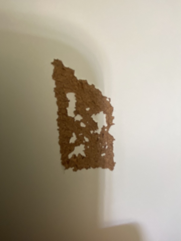

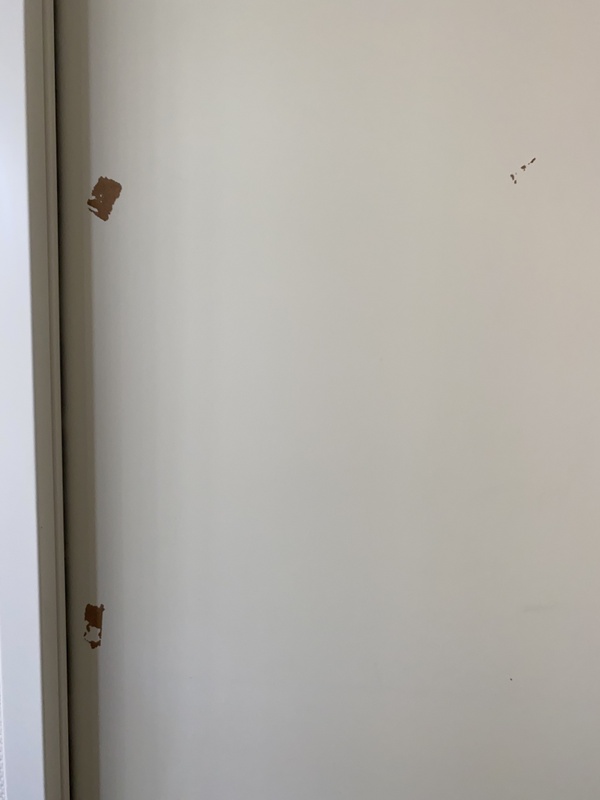

Ik zit met het volgende. Ik woon in een gehuurd appartement en heb beschadigingen aan mijn deuren aangebracht zoals te zien op onderstaande foto's:
Afbeeldingslocatie: https://tweakers.net/i/D8tMDseHi2uUzs7qZg5XYC3zqa4=/x800/filters:strip_icc():strip_exif()/f/image/32E8ohUqWhULI3xCvjSldmxc.jpg?f=fotoalbum_large
Afbeeldingslocatie: https://tweakers.net/i/YiRfJj1kfrk5-3qM3amnhvWuPEo=/x800/filters:strip_icc():strip_exif()/f/image/gixKun6c4PlenuD4CSFNHqcJ.jpg?f=fotoalbum_large
Afbeeldingslocatie: https://tweakers.net/i/gGcvkmVw7ui40Meg10sLsjaMHCE=/x800/filters:strip_icc():strip_exif()/f/image/cVTnspm3VBLm9mIpSKgmnANk.jpg?f=fotoalbum_large
Aangezien ik de woning ooit weer netjes wil opleveren (en de beschadigingen geen gezicht zijn) zou ik de deuren graag repareren. Alleen, wat is de beste manier om dit aan te pakken? Als ik de deur helemaal oververf in dezelfde kleur vraag ik me af of de kleur dan nog overeenkomt met de andere deuren in huis bijvoorbeeld. Hoor graag jullie ervaringen en advies.

Ik zou het plamuren en schuren zodat het weer glad is. En het is natuurlijk de vraag in hoeverre het kleurverschil opvalt.

Beetje afhankelijk van de maat en de tijd die je er in wilt stoppen zou je 'm ook kunnen vervangen voor een nieuwe deur á 60-80 euro.

Dat lijkt op ene board-deur, die kosten 30 euro ofzo bij de bouwmarkt. :)

Schuren en opnieuw in de verf zetten.Afhankelijk van de leeftijd van de overige deuren kan het kleurverschil wel te zien zijn, maar het kan ook juist meevallen. Als je handig bent kun je ook een nieuwe deur plaatsen. Maar als je die gaat verven krijg je ook te maken met (mogelijk) kleurverschil.

Plamuren, schuren en daarna de hele deur geverfd.
Met grondverf en goede verf voor deuren. Want als je gewone bouwmarkt verf gebruikt dan kun je na een paar jaar weer verven op de plek waar mensen de deur vastpakken.
Ik was eigenlijk van plan om alle deuren te gaan schilderen om kleurverschil te voorkomen. Maar er blijkt nul kleurverschil te zijn.
Vergeling van verf (wat het kleurverschil vaak veroorzaakt) heb je eigenlijk alleen bij verf op terpentinebasis. En blijkbaar waren mijn deuren al geverfd met verf op waterbasis.
Je moet natuurlijk wel dezelfde kleur verf hebben.

Zal vast wel weer vocht hebben getrokken. Om het een beetje op te lappen plamuren, schuren en een nieuw likje verf erop.
Dit dus, met nadruk op de HELE deur. Niet alleen de plekken.
Een nette deur met een fractie kleurverschil moet voor de oplevering van een huurwoning voldoende zijn.

Dank voor alle reacties. Ik vermoed dat ik ga plamuren, schuren, en verven van de beschadige delen en hopen dat het kleurverschil niet te opvallend is. Volledig vervangen/verven van deuren is een mooie 2e optie.

Dit soort deurtjes staan volop op MP, vaak zelfs gratis op te halen

^^^ Dat idd. Niet te moeilijk doen, ding opmeten, zijn standaard maten. Zorgen dat je er een hebt die de juiste kant op draait en inhangen. Oude deur kan in combinatie met twee schragen een prima werkblad zijn :)
verf, plamuur, kwasten etc kost je waarschijnlijk meer dan een tweedehands deur.

Eerst de deur heel goed ontvetten en dan schuren met korrel 400 anders ga je zo door de andere laklaag heen, voor plamuur zou ik gaan voor lakplamuur.
