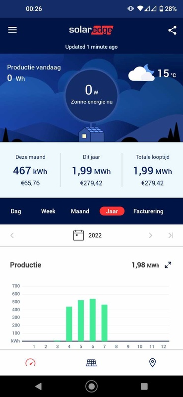

Dag allemaal,
Ik heb een vraag mbt mijn zonnepanelen.
Ik heb sinds 30 maart 10 zonnepanelen die voornamelijk op het zuiden ligt.
De totale KWP is 3,6 maar ik heb nu al 1990kwh opgewekt. Als ik kijk naar de plaatjes over wat je per maand opwekt dan kom ik over de maanden april, mei, juni, juli uit op 51% van een jaar.
Als ik dat dan doorbereken naar een jaar kom ik boven de 4000 kwh uit terwijl mijn zonnepanelen uit zouden moeten komen op 3,6 X 0,85 = 3060 kwh.
Ik snap niet hoe het verschil zo groot kan zijn. Is er iemand die mij kan uitleggen wat er aan de hand is?
Bereken ik iets verkeerd?
Klopt de app niet (solaredge)?
Of is er iets anders aan de hand?

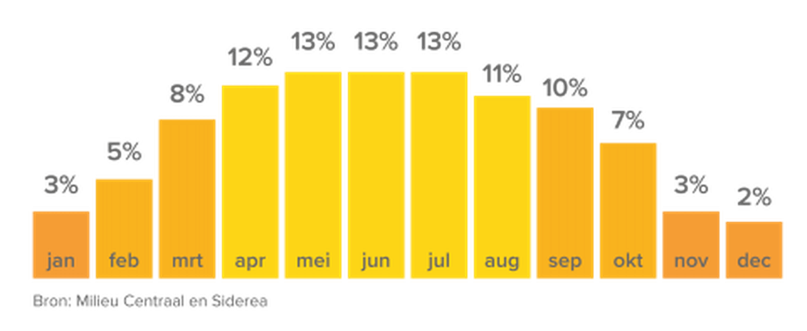

Als je naar dit plaatje kijkt dan zie je dat het percentage over de afegelopen 4 maanden 51% van een jaar is. De andere 8 maanden zijn dus 49% van een jaar.
Dus ja, ik heb daar rekening mee gehouden
Afbeeldingslocatie: https://tweakers.net/i/YpRI8MF_1KIMAYXabKXiSaJ7B4I=/full-fit-in/4000x4000/filters:no_upscale():fill(white):strip_exif()/f/image/IgNmWy329EL52h1d3l0vMedW.png?f=user_large
Alle andere websites komen met dezelfde gegevens dus 51% over de maanden april, mei, juni, juli en 49% over de andere 8 maanden

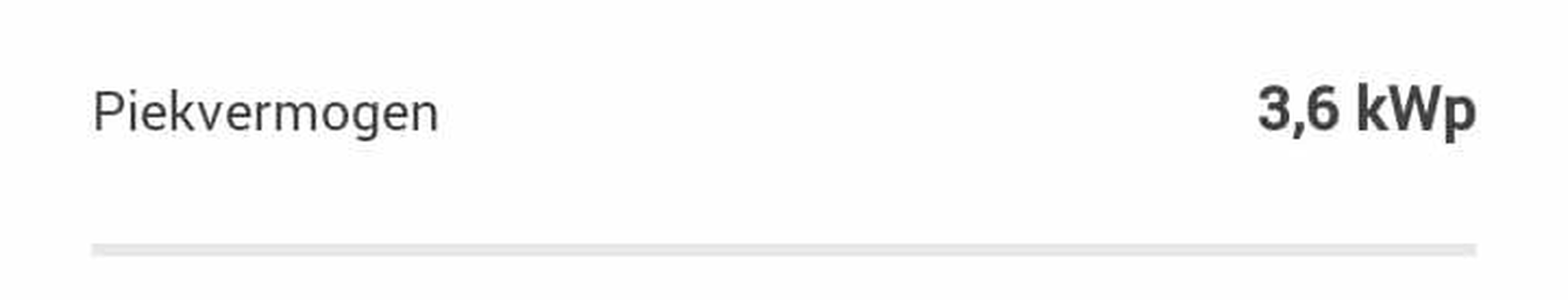

Uitgaand dat de 3,6 van de panelen is en niet van de omvormer.

@aazwart Ik heb 3,8 kwp op mijn dak liggen(Plat dak op het zuiden) met een solaredge omvormer en ik zit op ongeveer dezelfde cijfers als jou (ik krijg in de middag wel schaduw op mijn dak.)
Dit jaar heb ik vanaf 1 april tot vandaag 2050KWh opgewekt, gemiddeld brengt mijn installatie 3,5 MWh op per jaar. Als ik de cijfers van de SolarEdge app en mijn MyEnergi system naast elkaar leg(Deze meet de opbrengst via een klem op de kabel) dan zit daar een marginaal verschil van ongeveer 1%.
Lang verhaal kort, ik denk dat jouw cijfers gewoon kloppen.
p.s. Mijn panelen liggen er sinds 2019 op en dit is de beste juni&juli tot nu toe qua opbrengst, vorige jaar had ik 40KWh per maand minder in deze maanden.
