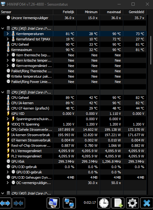

ik heb al enige tijd de 12700K top cpu maar ook eentje die warm kan worden.
ik zat een beetje rond te kijken voor een nieuwe koeler.
De huidige die ik nu heb is: pricewatch: Cooler Master MasterLiquid ML360L Illusion Zwart
Fans zijn vervangen door de SickleFlow ARGB van CM
Idle zit in ongeveer rond de 30c tot 36c. met games zo rond de 60c - 75c.
met cinebench gaat hij zo naar de 91c!
Mijn vraag is dan ook, is het het waard om een nieuwe koeler te kopen die beter is?

Hierbij de temps met Cinebench, Runtime 2 minuten
Afbeeldingslocatie: https://tweakers.net/i/auutpcj2Xt5OXdcsI8rfURbAtA8=/full-fit-in/4000x4000/filters:no_upscale():fill(white):strip_exif()/f/image/b5AXaq0TUqufGsB00XDxp068.png?f=user_large

Wat is de temperatuur in je kast, tijdens deze tests?
Wat doet de temperatuur, als je je kast volledig open laat staan?
Een Cooler Master ML360 zou voor deze processor beter moeten kunnen performen.
Mogelijk is de temperatuur in je kast (te) hoog?
Of je ML360 werk niet goed? of is niet goed aangesloten?

Bedankt voor je reactie, Opzich is de Airflow prima, ik voel genoeg koude lucht die de kast ingeblazen wordt.
Koeler is goed aangesloten, heb hem al 2 keer opnieuw erin gedaan, en nieuwe koelpaste, ik gebruik Noctua H2 koelpasta.
Hier de resulataten met de zeikant los:
Afbeeldingslocatie: https://tweakers.net/i/ikZmolgC8keN_gluxX6JBrIaf-4=/full-fit-in/4000x4000/filters:no_upscale():fill(white):strip_exif()/f/image/HbwRDFVafIGsSGqZP1c4Qqus.png?f=user_large

Ik heb een 5900X met een DH-15.
Met PBO aan op 203W doet ie iets van 81-82 graden.
Met je AIO zou je in principe iets lager moeten kunnen komen dan dat op 200W heatload
Dat contact frame werkt wel echt, maar is niet heel makkelijk te installeren....

Niemand die vraagt waar de radiator zit? Pakt die koele lucht, of warme lucht van het systeem?
En welke behuizing heb je nu?

Radiator zit boven,
Kan niet aan de voorkant, de tubes zijn er te kort voor.
De kast: pricewatch: Asus TUF Gaming GT501

Die kast ziet er niet echt geweldig uit voor airflow, met dat dichte paneel op de voorkant. Kan je eens testen met het voorste paneel er af? Denk dat het met een videokaart er bij het best heet word in die kast.
Maar dan zou het zijpaneel er af ook wel moeten helpen.
Heb je de originele ventilatoren nog? Kan probeer die anders eens. Weet niet hoe goed deze geoptimaliseerd zijn om door een radiator heen te blazen.

Na wat onderzoek en discussies ben ik voor de: pricewatch: EK Water Blocks EK-AIO 360 D-RGB Gegaan.
ook de socket 1700 mounting kitje erbij besteld natuurlijk.
en het Thermal grizzly contact frame.
Kwa behuizing denk ik dat mijn huidige nog volstaat, met alle kappen eraf ben ik 2c lager dan met de kappen erop.
