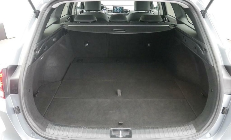

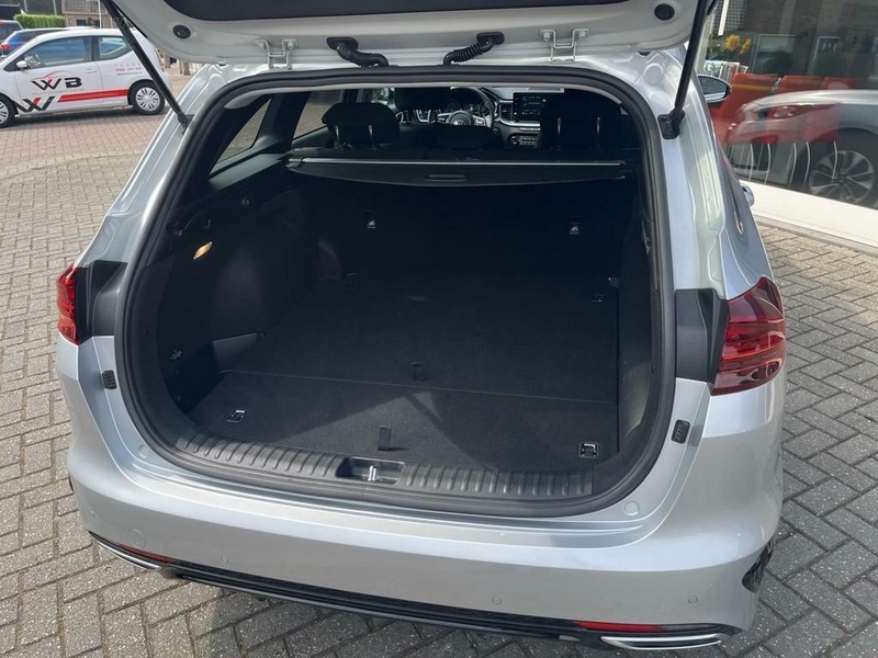

Hoe zit het eigenlijk met kofferbakruimte bij auto's. Vaak zie ik dat een (plugin) hybride minder ruimte heeft dan een normale benzinevariant. Maar optisch ogen de kofferbakruimtes vaak hetzelfde. Is het dan puur het aantal liter onder de vloer wat afwijkt (de zogenaamd handige opbergvakjes), of ligt de vloer dan ook daadwerkelijk hoger?
Ik ben onlangs ook dit ADAC artikel (duits) tegengekomen. Daar komt naar voren dat de opgegeven waarden soms erg veel afwijken van wat de fabrikant opgeeft. Ik rij momenteel zelf een Kia Ceed en daar meten ze 395 liter terwijl Kia 625 liter opgeeft (link).
Als voorbeeld mijn auto (plaatjes ter indicatie van marktplaats geript):
Ceed Sportswagon "normaal" met 625 liter:
Afbeeldingslocatie: https://tweakers.net/i/EYXZ-yZo_WFnlKMqzpKB0mXnVaA=/800x/filters:strip_icc():strip_exif()/f/image/XbDAcguNMP32ilZ5aekhGpgW.jpg?f=fotoalbum_large
Ceed Sportswagon "Plugin hybrid" met 427 liter:
Afbeeldingslocatie: https://tweakers.net/i/NvOOzfAiIELV2MRGMFufrk1C-HE=/800x/filters:strip_icc():strip_exif()/f/image/1sR0mqfQjAxThBnHeSiT8e5b.jpg?f=fotoalbum_large
Je ziet aan de rechterkant dat de PHEV een soort uitstulping heeft, waarbij de normale Ceed daar nog iets bergruimte heeft. Maar op papier zit er bijna 200 liter verschil in, dat zijn 20 emmers vol en zoveel ruimte neemt die uitstulping ook niet in beslag. Kortom, is het gewoon een kwestie van een rolmaat mee en niet kijken wat men in de folder zet?

Wordt de ruimte onder de vloer mee gerekend? Tijdje zelf in een normale Ceed gereden en daar had je onder de vloer nog best veel bergruimte (iets van 10-15 cm in hoogte vanaf het reservewiel). Bij een elektrische Niro hetzelfde, onder de vloer ook nog zeeën van ruimte.

Er is wel een standaard meetmethode volgens VDA van de Duitse automobielfabrikanten, maar lang niet alle fabrikanten houden zich daar aan.
VDA Methode
min.: stoelen rechtop, gemeten tot ramen
max.:stoelen neergeklapt, gemeten tot aan dak
Waarschijnlijk wordt in het ene geval de ruimte boven die uitstulping niet meegerekend, alleen laagste vloeroppervlak x hoogte.

Bij kofferbak inhoud wordt idd ook de ruimte onder de vloer meegenomen, dus het vertekend zijn.

Die indruk kreeg ik al. Rest nog de vraag waar ik die 200 extra liters nog kwijt zou kunnen :P Waarschijnlijk wordt de ruimte om het reservewiel en dergelijke ook meegenomen. Die vakjes en bakjes zijn leuk voor een paar extra schoenen of een paraplu. Maar op papier lijkt het dus alsof er in de ene auto 4 tassen passen en in de andere 6. Dat is dus gewoon gelijk aan elkaar.Ik ben er wel voorstander van als ze alles ook in die VDA methode opgeven, dat is het meest eerlijk. In de brochure staat alleen
Alle ruimte. Met de achterbank geheel neergeklapt ontstaat in de Ceed Sportswagon Plug-in
Hybrid een bagageruimte van maar liefst 1.506 liter met een vlakke laadvloer. Voor de reguliere
Ceed Sportswagon is dat zelfs 1.695 liter. Extra handig: twee opbergvakken onder de laadvloer
bieden plek om kleine losse spullen op te bergen, buiten het zicht van nieuwsgierige blikken.
Diep gravend in de prijslijst komt de VDA waarde wel voor:
Inhoud bagageruimte (VDA*): 625 / 1.694
Maar dit is gemeten tot het dak.
*VDA meetmethode: stoelen rechtop, gemeten tot ramen / stoelen neergeklapt, gemeten tot aan dak
Vloer --> dak zijn in de praktijk dus bijna gelijk in de Ceed en de Ceed PHEV. Dit geldt voor meer merken trouwens heb ik het idee.

En de vloer bv kunt verlagen. Deze dubbele bodem wordt gebruikt bij hybrides voor de batterijen en dan verlies je vaan al gauw 150-200l inderdaad.

Over het algemeen zal de plugin hybrid alles onder dat vloertje vol gestampt hebben met batterijen/tank en de normale variant heeft daar loze (berg)ruimte :)
(geen KIA, maar voor mijn model heeft de niet-hybride een vloer die 10 tot 15 centimeter lager is, dus daar is het wat duidelijker te zien :) )

Soms heb je een dubbele bodem die daardoor inderdaad mist zoals hier aangegeven. Bij de BMW 320/30e is er daadwerkelijk een soort lip. Ik meen bij de nieuwe 350e ook. Daar ligt de laadbodem (ongeacht dubbel) dus daadwerkelijk hoger. In Sedan's is het 'probleem' overigens wel groter dan bij een Touring/station.
