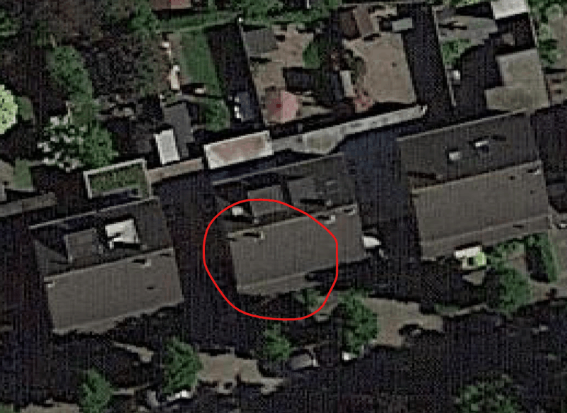

  • Oriëntatie dak is zuid zuid oost
  • Dakhelling is 36,8 graden
Beschikbare (dak)ruimte
  • Gemeten via google maps: tussen de 5,30 en 5,60 breed en 4,20/4,30 hoog
  • (passen er bijv niet meer panelen dan de nu voorgestelde 8?)
  • Obstakels zijn: CV-ketelpijp en oude ongebruikte schoorsteen doorvoer (die we graag willen verwijderen want heeft geen functie meer en bij hevige regen druppelt het)

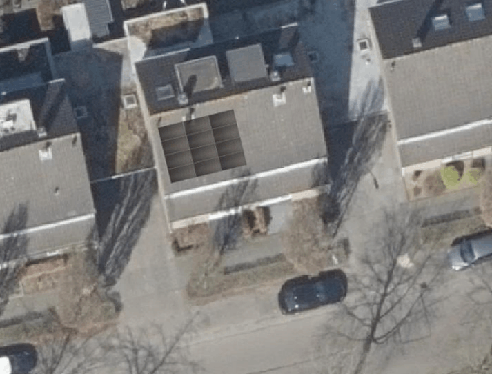

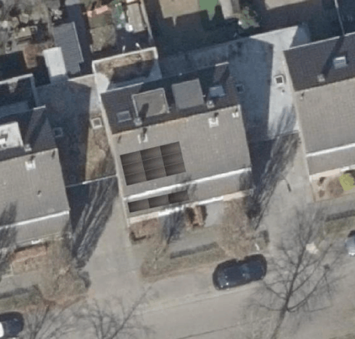

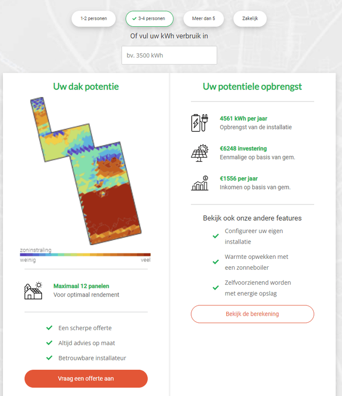

Na een kleine break (alweer maand geleden, time flies!) is er inmiddels een update; de offerte van Green Advisor Group hebben we afgewezen, voelde niet goed en ook bijzonder weinig over de betreffende partij (tweakers/uberhaubt online) te vinden qua reviews en/of ervaring. Dat naast het meest logische argument, die ook hier aangekaart is, dat het gewoon ontzettend duur was.
Offerte 3
Opnieuw met Kemkens in gesprek gegaan en die zijn dit keer ook langs geweest waarbij we goed onze situatie wensen konden bespreken. N.a.v. gesprek hebben ze een nieuwe offerte gestuurd. Dit keer met een Enphase setup (ipv Solaredge) en alle panelen (12 x Hyundai 405wp Black) volledig op het hoofddak (ipv 9 op het hoofddak en 3 panelen op het tussendak; wat wij apart vonden gezien de schaduw die duidelijk te zien is op de luchtfoto). Had er het liefst nog meer op gehad maar bleek helaas niet mogelijk.
FYI: De reden waarom we opnieuw met Kemkens in gesprek gegaan zijn is omdat we ook in gesprek met ze zijn voor een multi split airco installatie en leek het ons makkelijk dit te combineren.
Afbeeldingslocatie: https://tweakers.net/i/75RCpuHLlHIjUEI38yxk-TGLEU0=/full-fit-in/4000x4000/filters:no_upscale():fill(white):strip_exif()/f/image/HxuY6BskcTgQQRXekCUg7qWE.png?f=user_large
Ik heb naar jullie adviezen geluisterd en aangegeven dat wij de loze schoorsteenpijp sowieso gaan verwijderen en ook de rookgasafvoer van de cv-ketel gaan verplaatsen de noordelijke dakhelft om de volledige ruimte vrij te spelen.
Daar kwam de volgende offerte uit:

Waarom zou het tussendak niet kunnen? Denken ze dat het te krap is?
12 panelen kan zeker op SolarEdge 3 fase: met de SE5K-RWB 'Voor korte strings'. Ik heb zo'n ding ;-)
15 zou natuurlijk mooier zijn. Dan heb je de -RWB niet meer nodig en kan je met s500b optimizers op een traditionele SE6K.
SE6K kost minder dan SE5K-RWB en is efficiënter.
