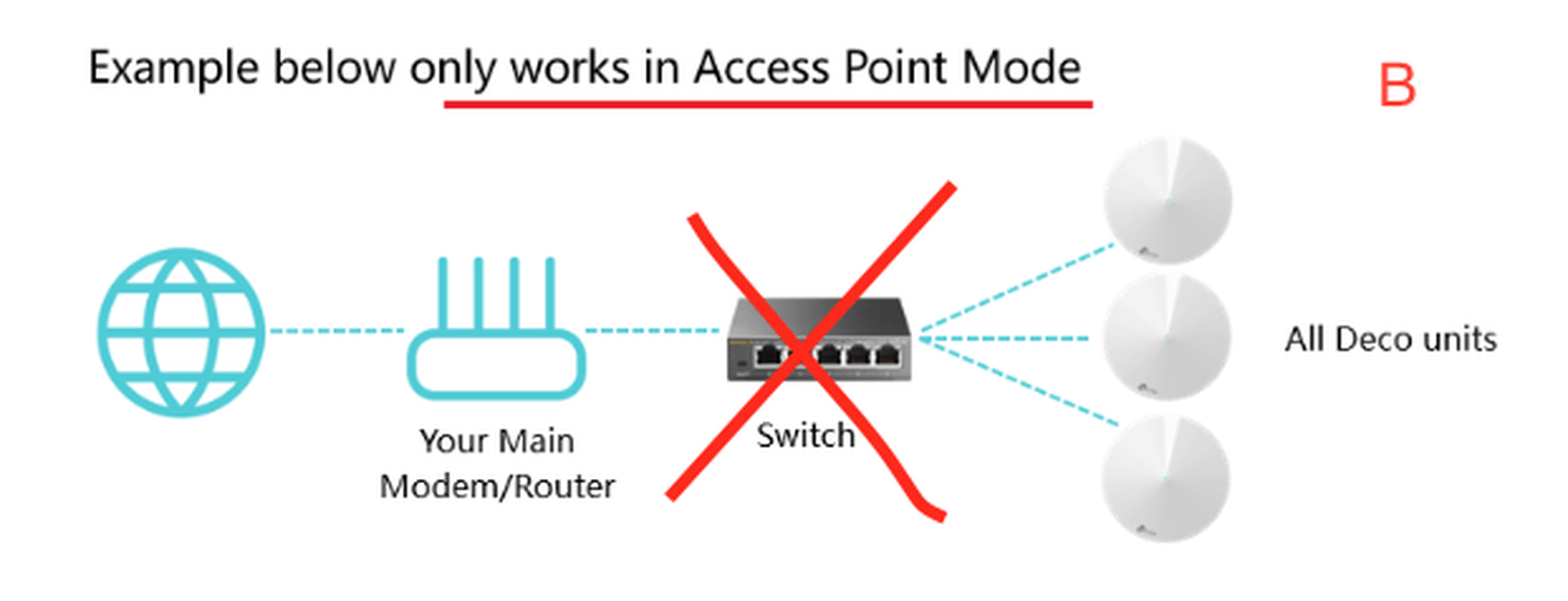

Zie ook oude foto van tplink site
Afbeeldingslocatie: https://tweakers.net/i/25c82HM89w5wSM_V3J0QW1S1q48=/800x/filters:strip_exif()/f/image/3uhaZEanlQa4A3EOB4PyQjmt.png?f=fotoalbum_large

Deze setup mag officieel niet meer volgens tplink maar hij werkt (met die tplink switch ertussen) prima.

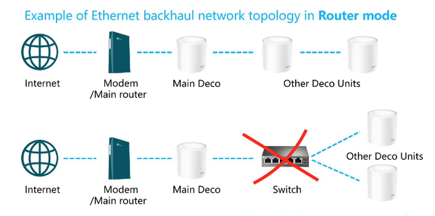

Even nog voor mijn beeldvorming. Wat jij hier beschrijft is dus optie 1 in de afbeelding. Optie 2 zou ook moeten werken ?
Ik heb namelijk maar 2 stopcontacten in de meterkast. Dus als ik de modem/router, de main deco en de switch aan de stroom moet hebben dan ik ervoor zorgen dat ik een stopcontact extra heb, als ik optie 1 gebruik. Met optie 2 hoeft dat niet.
Afbeeldingslocatie: https://tweakers.net/i/pD07QMUu_G3jlZX9Jc4HKUNTkmY=/full-fit-in/4000x4000/filters:no_upscale():fill(white):strip_exif()/f/image/qeJ6k3GSyPZ7r7GwNmaVwPM6.png?f=user_large

@dcell nee ik beschrijf optie 2
Ga er wel vanuit dat je dan nog extra switch in meterkast moet neerzetten
