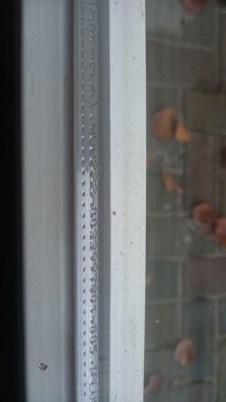

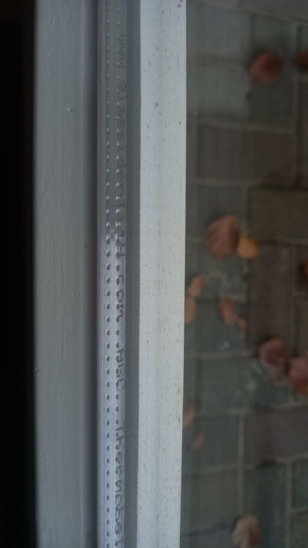

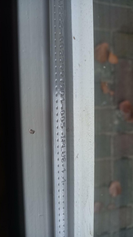

Nieuwe deur laten plaatsen, zou hr++ glas moeten zijn, echter uit de codes kan ik dit niet halen.
Vlammenproef gedaan, echter wat ik niet goed snap is dat we ook een deur hebben met HR+ glas (dit staat er duidelijk in), daar zie ik ook 4 vlammen in, waarvan 1 met een afwijkende kleur?? Lijkt precies hetzelfde beeld als bij het glas wat hr++ zou moeten zijn.

Dat kan. Vaak is “standaard” glas met 15mm spouw hr++ terwijl 12mm spouw iets slechter isoleert en dan slechts hr+ haalt.
En in draaiende delen zoals deuren wordt vaak een iets dunnere spouw gezet omdat dat makkelijker past.
